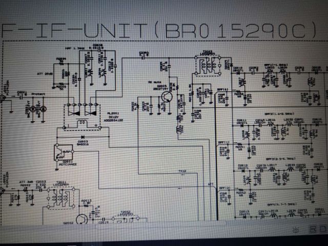

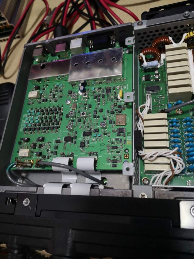

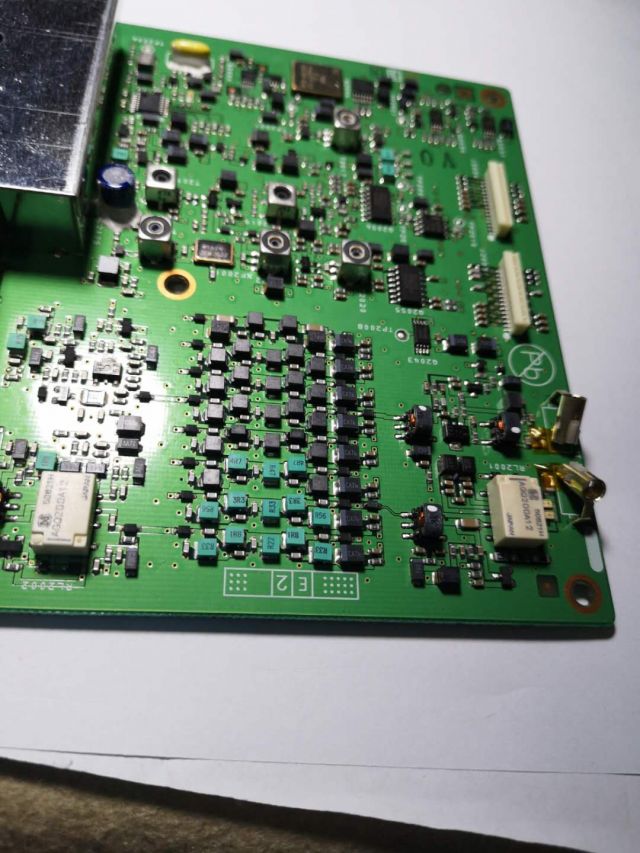

朋友一台FT450D出现接收正常,发射功率最大只有40W的情况,测量功放部分各个参数都正常,用信号发生器输入功放可以达到140W,说明功放没有问题,问题出在前级。无意当中切换接收部分的ATT衰减按键,出现功率可以达到80W的情况,下载机器维修手册,机器的很多部分是收发共用。
离线BG4IGX
7471
只看该作者 1楼 发表于: 2019-05-27

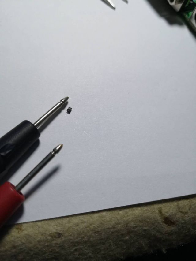

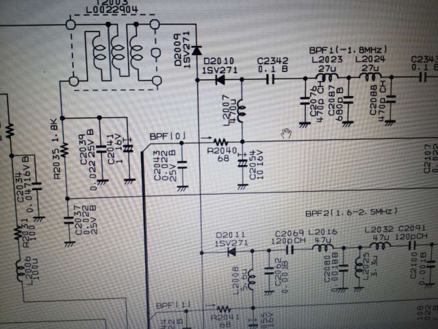

通过图纸可以看到,ATT打开只是接收通道增加了衰减,正常不会影响发射。发射或者接收状态是通过高频二极管进行切换转换信号,切换ATT时候只是在接收的时候增加了电阻组成的20DB衰减,打开后,发射功率正常,说明发射时候,接收部分没有完全隔离,于是重点测量切换二极管的供电,检测后,是正常的。切换电压是正常的,但是信号没有完全切断,于是测量二极管是否正常,果然D2009击穿,导致发射时候,信号也会流向接收输入端,ATT衰减的时候,改变了负载,功率会正常。因为手头没有此类二极管,暂时把1.8MHZ波段的切换二极管转移过来,装机后,一切正常。

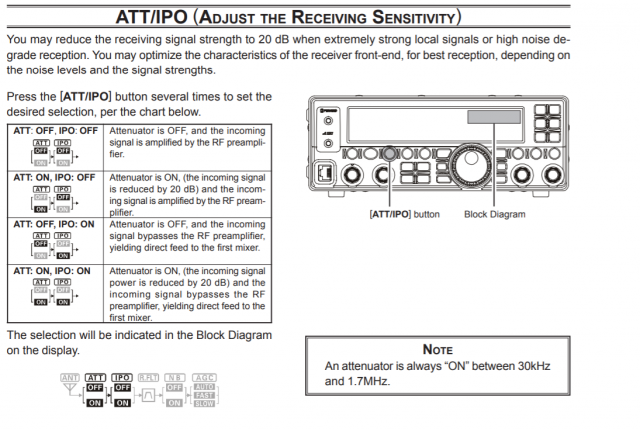

请教一个问题,FT450d 说明书 标注300k~1800k ATT 总处于ON模式,20dB衰减。用普通收音机可以接收567kHz中波,而 450d收不到任何广播信号,如何改善?

是全波段都没功率了还是仅某几个没有功率,且SWR显示失效?
我的450就是后者,30/20米波段没有输出
检查后认定低通切换部分断路,因在保,返厂换了个切换继电器即搞定

老师,我的机器也出现相同故障,不同的是,我的机器在这两个频段试着发射几次就好了,然后下次开机再启动又是这个样子,然后再试着发射几次,又好了,这个切换继电器位置?
