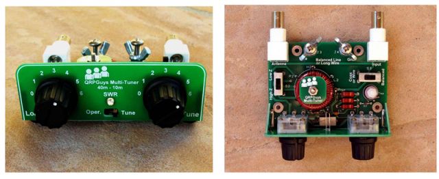

看看老外的QRP手动天调 [复制链接]

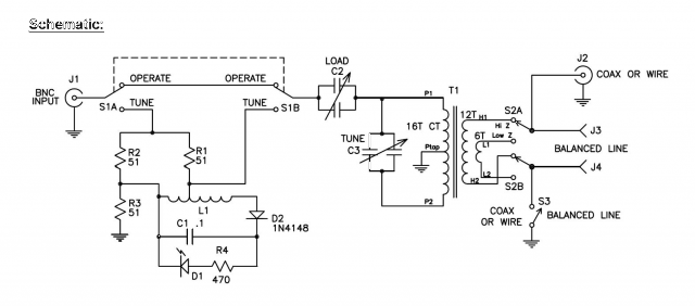

multi_assy_011619.pdf (6349 K) 下载次数:190

很不错啊!

这种电容好找( ˘ω˘ )☞♡☜( ˘ω˘ )

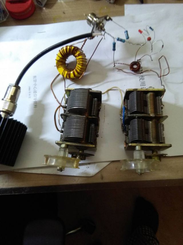

简单打了一个,效果不错。
