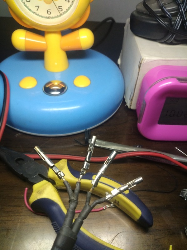

130瓦的输出功率20多A的电流导致短波电台725a电源6芯插座发热严重,喊一会儿就会烫手了。问:插座插头能打磨吗?

毛病终于找到了!原来是去电源插头的插口太松导致发热严重,而且还在满功率工作一段时间后发生瞬间断电冷却一会儿又自动给电的软故障!看到了吧,最左边那个供电头已经被烧的变了颜色!单独插进去试验,根本没有夹持感,基本等于6分的水管插进三分的水管的感觉,摇摇晃晃!基本就是完全松弛状态,移动机器自己就掉下来了!

今天新买的icom短波电台专用电源插头发回来了,插针竟然和我原来的旧插针一样松!商家告诉我说现在市面上就这一种尺寸,松了的话可以拿钳子捏紧一点,我xxxxxxx!钳子捏紧装好后一切正常了,只是用的电源线是那种音箱专用线,看着很粗,250线X2的那种好线,其实不给力,20A左右的电流就热的不行了,看来还得换线……

自己动手改造一下:
机内电源线引线出来后,用螺丝压接。虽说不好看,但结实耐用啊!
