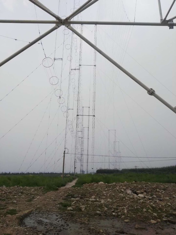

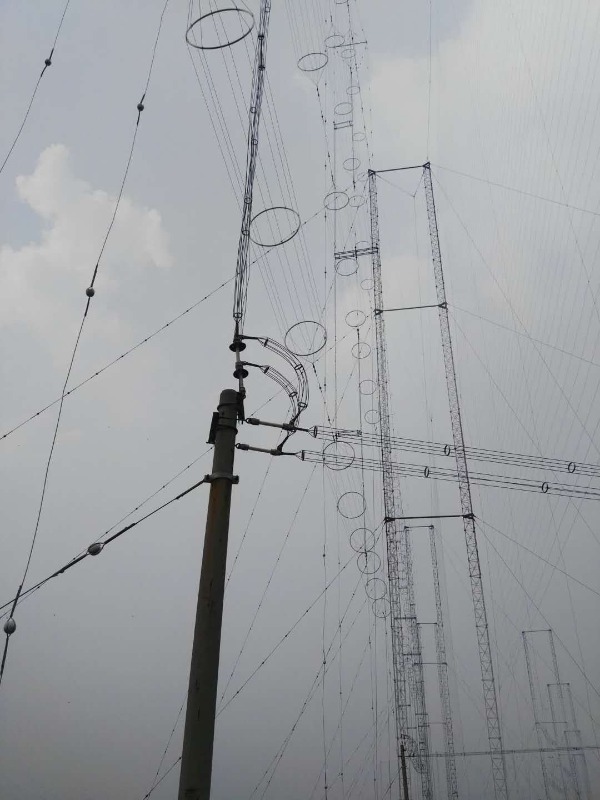

离线bg3xx
3038
只看该作者 12楼 发表于: 2019-06-13
笼型天线我听BG3SSD跟我说过,那是专业广播电台用的
离线bg6odi
2550
只看该作者 13楼 发表于: 2019-06-14
驻波不是天线唯一的参数啊。当然,业余爱好者也就测驻波方便一些。
离线bd2dd
1017
只看该作者 14楼 发表于: 2019-06-17
怎么有初生牛犊不怕虎的感觉?
离线bg3xx
3038
只看该作者 15楼 发表于: 2019-06-17
笼形天线,专业广播电台用短波发射天线。看来我的推断还是正确的:电台要想效果好,振子直径细不了。
