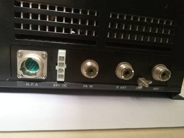

机器与古野FS-1562 配套, 如果单独作为功放使用 请教古野PA2500 功放的收发控制端口?
1 控制端口加何电压 为发射或接收?
2 如何改动 能够增加功率到400W?
先在此 感谢
端口截图

简单看了一下,J1五脚低电平发射!

j1  一脚加13.8v是开机 。 bk5脚是ptt

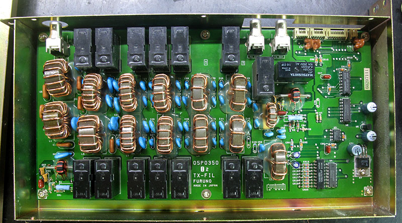

楼主帮忙看看你这功放里面的低通板是不是我这个一样?我一直没找到这个古野的低通模块资料,也查不到它最大功率是多少。
