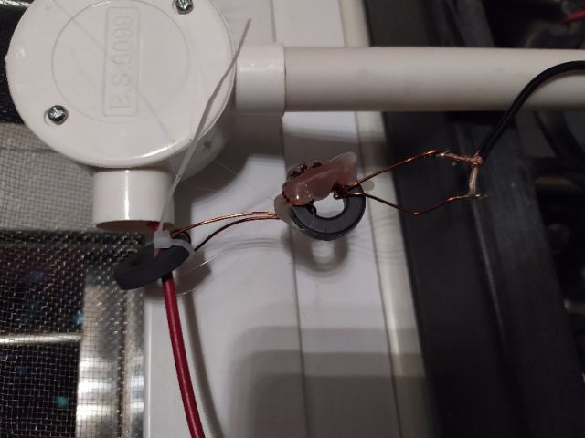

按照论坛里的帖子介绍的方法,做了一个周长两米的小环天线,采用磁环耦合方式,后面通过扼流型巴伦到接收机,由于没有大孔的磁环,直接穿馈线的话只能穿三四圈,就采用耦合线圈的尾线双股穿巴伦八九圈,这样效果是不是一样的?
试用效果还行,感觉比原来的小环耦合好像效率高点,同时也比我伸出窗外的鱼竿长线好些,现在正在家里听7050的通联

将环体材料直径加粗效果会更好。

现在主环用的是2.5平方的铜导线,确实寒碜了点,不过效果已经不错了,天线放在室内窗口,7050几乎随时都有声音。也买了1/2馈管,空了再折腾一下。

接收用细线比馈管好。反正我信了

啊?有这个说法吗?我现在就是纯接收,周末跟馈管比较一下,谢谢提醒。

扼流圈匝数可以用手靠近馈线观察驻波是否有变化来确定

环天线 闭合导体 没有对空开放电路 接收效率高 不适合发射
