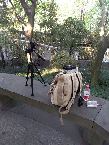

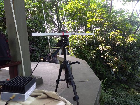

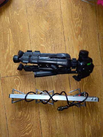

昨天带上新做的折叠八木,uv3r+,25瓦小功放和40ah磷酸铁锂电池爬山了93米高的小山,是首先测试距离100公里外在上海的15层楼的ham,435.800直频无果。
然后转到100公里外的苏州中继,听到bh4xvo在呼叫信号59,由于我听不见中继回音,只能尝试这喊一下,很快对方给我59普拉死的信号报告,愉快的通联一番后互送73。
接着转到70公里的吴江中继,呼叫到了bh4sop/m 他用ic2720 双方信号依然很好,后来我请他配合测试直频,在438.500上,我关闭静噪功能可以完全抄收他的语音,不过他没有关闭静噪,没有听见我的信号,然后转回中继,互送73。
后来我有测试了100-200公里左右的周边中继,都没听见回音,也没人通联,无奈回到吴江中继再喊了一下,
然后是和bh4qny通联大概20分钟,交流技术和设备情况,然后愉快的互送73。
测试下来,在对中继的时候,接功放能59普拉死,不接功放只用uv3r+的话略有沙沙背噪,感觉区别不大,八木的方向性效果也不明显,但是直频的时候八木天线的方向性十分明显,接收周边的塔吊、饭店、宾馆的信号时、转动15度左右就有明显的衰落。

楼主好,折叠八木的图纸和结构件组成能否发一下,谢谢!
