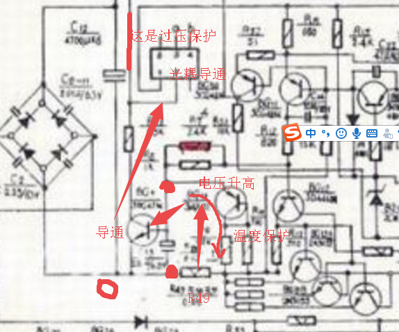

DVD173BW这种电源的过流监测电阻是哪个啊? [复制链接]

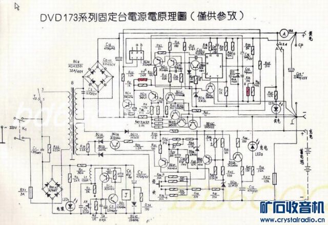

这个图也许能参考一下:

谢谢4楼!就是这个电路图!

应该是R49   图纸吧清楚   应该是这个   就是3个调整管发射极均压电阻前面那个  0.05Ω的那个电阻

过流后左下图中继电器释放断开变压器交流输入,整机输出电压为0,可是R49过流的动作过程老师能说一说吗?找不见R49与左下图过流断电电路之间的联系

R49电流增大,R49压降增大,右侧三极管恒流通过一个温敏和普通电阻并联,电压基本恒定,叠加后左侧三极管B极电位升高,导通,则上方光耦导通,另一条线来自过压保护。
光耦导通则下方的继电器吸合,下方图上按钮上边那里有光耦的ab点未标。

其实这个左下方阻容减压那部分图好像不太对,最好还是根据实物把关键控制逻辑整清楚再改。

谢谢楼上各位老师的指点!今天下午在过流取样电阻R49两段并联一段45厘米长的网线双绞线扩流成功,机器保护电流由原来的16A跳闸完美扩流到23A跳闸保护,725aCW输120瓦电流达20A稳定不跳闸,ssb状态瞬间功率130瓦不跳闸,改造宣告成功!R49实物就是焊在主板上的四根并联的康铜丝,呈半圆形立焊,很好找。希望有这款电源的朋友都能改造升级成功!再一次谢谢各位老师!
