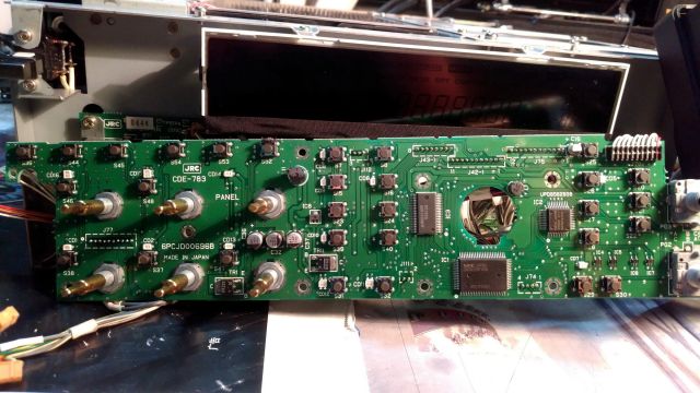

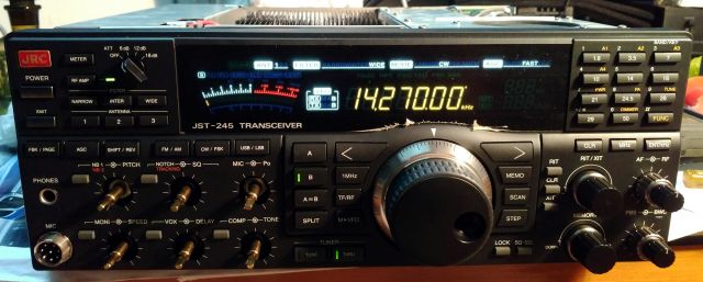

这台JST-245其外观还比较新净,只是一开机频率就自动地不断往上升高,而旋转主调谐旋钮有时频率可以往下动,但是只要一停手,又恢复自动往上升,而且按任何按键不论如何操作都不能停止这个动作。

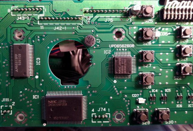

首先,对机器进行复位,但是复位之后故障依然存在。本来以为是调谐旋钮的问题,拆开机器面板,拔掉调谐旋钮的引线插头,其故障依旧。试用镊子对地短路面板电路板上的调谐旋钮引线插座J74调谐脉冲输出脚,频率有时能瞬间停止往上跳。用万用表电压档测量调谐旋钮引线插座的电压是正常的。关机之后用万用表电阻档测量调谐旋钮引线和面板电路板接脚也没有短路和漏电的情况。从维修手册的电路图上看,调谐旋钮的引线经过插座之后就直接和IC2/UPD65626GB的34/35脚相连。莫非是IC2损坏了?
经上网查找到的UPD65626GB手册来看,这个集成块是门阵列电路,从机器的电路上看,IC2还负责处理RIT/XIT和MEMORY的调整。试用机器的这两个功能发现是正常的,从这些现象来看又不像是这个集成块损坏。于是,又把机器的塑料面板部分完全拆开,露出面板电路板部分,对IC2集成电路的周边进行测量,同时,再仔细检查电路板看有没有被腐蚀和通孔开路等情况,均没有发现。于是,干脆就把整块面板电路板从机器面板上拆下来,然后用风筒加热驱潮,完成之后图方便,没有连接键盘等其他的插线,就用塑料纸垫着面板电路板的后面,把面板电路板摊开来加电开机,准备用示波器观察IC2的输出波形,结果开机后惊喜地发现频率不会自动改变了!
以为这是经过加热驱潮后使电路恢复了正常工作,因此,马上就把面板电路板安装回塑料面板上,接好所有连线,然后把整个面板总成安装回机器上开机,结果,机器又出现频率自动地往上升的情况。于是,又怀疑可能是电路板断裂或者被压着那里产生短路,进而又把面板电路板拆解下来,进行仔细观察和检查测量,但是都没有发现问题。然后又用塑料纸垫着面板电路板摊开试机,发现机器又正常了,而且无论如何摇动和挠动面板电路板都不会出现问题。只得又再次把电路板安装好,接好线重新开机,结果又故态复萌。这就奇怪了!
又再小心地拆下组装一次,但是每当把面板组装好,整体装回机器上开机就出现问题,感觉非常扑朔迷离。

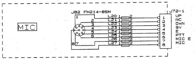

而查找机器维修手册上的图纸,外接麦克风插只通过一个排插线J72-1接到RX/TX电路板上,排插线上已经包括了地线,却是没有单独连接的地线,莫非是接错了线?

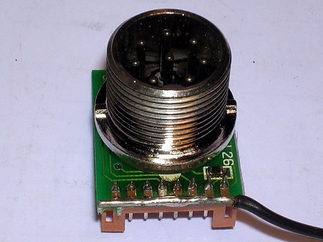

于是,把外接麦克风插座从机器上拆下来看个究竟。原来,外接麦克风插座被焊接在一块双面印刷电路板上,电路板的背面上有一排贴片电容被汇流到这根单独连接线上,再通过这根线焊在面板电路板的地线上,而对照维修手册上的印刷电路板图,同样是没有这一部分的。
经查看拆卸面板时拍下的照片,确认这根线并没有接错,看来这款应该是后来经过改进的版本,对每个插座的引脚都增加了退耦电容。通过对这排电容进行测量,发现有两个电容严重漏电,基本处于短路状态。对照外接麦克风插座接脚图,发现这些电容是对应“UP”和“MIC”接脚的。马上明白故障的原因:由于外接麦克风插座“UP”脚的退耦电容漏电而被对地短路,就如同麦克风上的“UP”键被按住不放一样,于是机器的频率就自动地一直往上跳。

  事后进行总结分析,这次故障能够只用三个小时就查找出来其实是纯属好运气。因为JST-245的麦克风插座连接线并不是接往面板电路板,而是接往机器内部的另一块RX/TX电路板上。但是,幸好麦克风插座增加的这条地线被就近焊接到面板电路板上,而在拆卸面板电路板时由于该接线比较短,就一定需要焊开这条线才能使电路板离开机器本体,也就相当于使“UP”脚接地短路被断开,从而令电路恢复到正常工作状态,才得以发现引起这个故障的原因。如果这条线不是被焊在面板电路板上而是焊在其他地方,或者将这条接地线直接接入了麦克风插座排线的地线上,估计这个故障就将很难被查找出来了。因为如果不是对这款机器的工作原理十分熟悉了解,一般在维修时都不会想到机器除了面板上的主频率旋钮能控制机器频率的升降之外,在麦克风插座上还有能控制频率升降的接线(机器拿来修理时并没有随机带有拖咪),而且麦克风插座的这些接线在图纸上也没有标示出会引起漏电短路的这些退耦电容,所以靠对图纸进行分析也不会想到有此问题。还有,通常的维修也不会随便焊开一条看似无关的连接线。最重要的是麦克风插座上的“UP”和“DOWN”线是被直接连接到CPU板上的CPU的16/17脚上,根本不受面板电路板的IC2控制,或者可能其控制级别比IC2还要高,在这种情况下,如果一直对面板电路板进行检查测试根本就是南辕北辙,估计永远也不会找出故障的原因所在。
知道了故障产生的原因后就容易处理了,把漏电的电容焊下来,换上两个同样大小的0.22uF贴片电容,重新把机器的面板等部件安装好再试机,机器的状态就恢复正常了,然后再对机器的收发功能进行全面的测试,确认机器已经恢复正常了。
