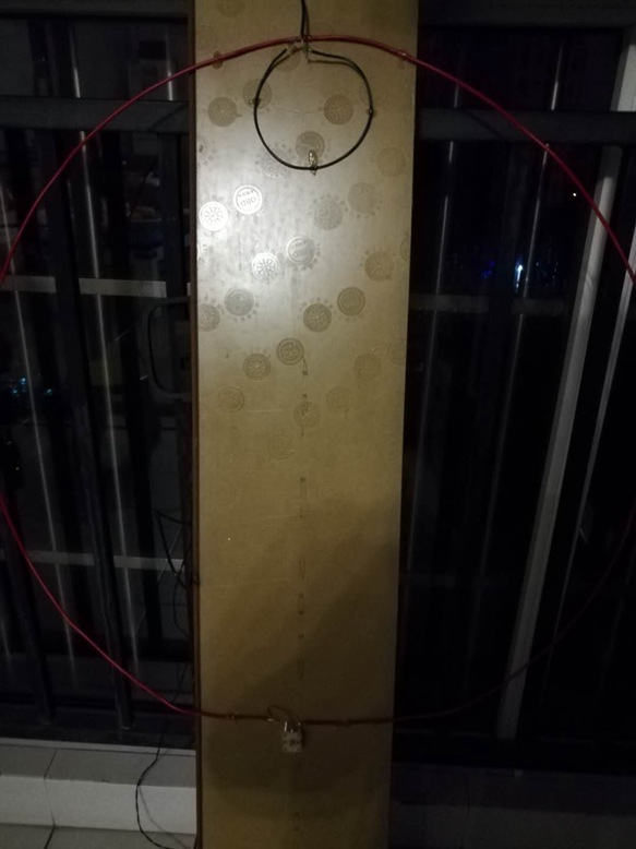

我住的小区共16层,住在6层,现在在阳台上用鱼竿挑了一根十多米导线,用1:9巴伦与接收机相连接,总的说来接收广播很好,但接收单边带信号时感觉信噪比太低,想尝试一下小环天线,不知道会不会好点?
另外,只接收的话,可变电容是否可用小型塑料密封双联电容?

只接收,或者小功率可以用塑料薄膜电容,小环会有方向性,小环的接收还是不错的

小环用粗一点的材料,硬一点的材料,比如铝塑管,做出来的圆形不容易变形。用周长三米的管子做小环,接1:4的巴伦,不要可变电容,宽带接收,比用可变电容的小环好玩一些。

只接收,用小型塑料密封双联电容没有问题,个人意见环形天线还是需要可变电容的。

昨天晚上用一块木地板作支架,用2米2.5的铜芯线作了一个小环,用的薄膜绝缘可调电容,14米可以找到谐振点,7米还没有找到,在阳台上试了一下,接收效果好像不如我挑出窗外的鱼竿,今晚再试下。很粗糙,见笑了。

如果是sdr还是要一个低噪声放大器的。
我就是三米长的筷子粗的镀银管子接1:4巴伦再接咖喱放大器,接SDR。
如果是带有两级高放的高级接收机,就不需要低噪声放大器。
环体一定要尽量规整,要圆。

1:小圈圈的阻抗匹配没有精确调整到位
2:挂在室内的墙上和挑在外面的鱼竿对比,显然是小环天线吃亏
3:小环天线方向性非常敏感,环心和环边方向的增益差别有3个s,需要对准信号来源的方向才能显现真实效果。

昨晚又跟鱼竿进行了对比,发现小环接收确实噪音很低,听单边带虽然声音稍小,但很清晰,确实不错。
发现自己做的这个简易天线,在14兆谐振范围很窄,但在7兆却很宽,电容在200p左右信号突然增强,再增大电容信号变化不明显。另外发现小环平面侧对窗户效果最好。
下一步准备用1/2馈管再做一个。

请问小圈的阻抗匹配怎么调?我理解小圈圈实际是1:1的变压器次级,不知是否正确,可不可以加个磁环试试?
