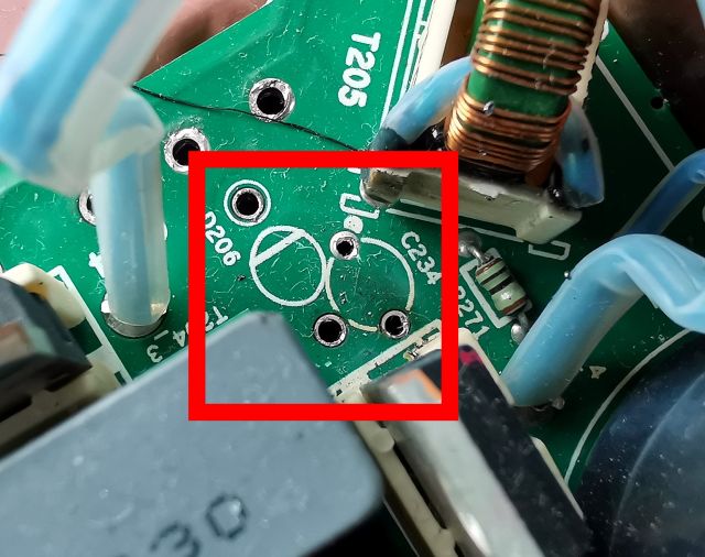

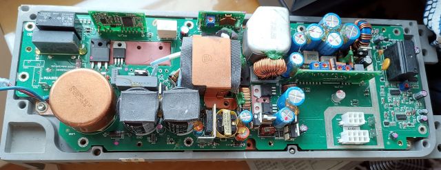

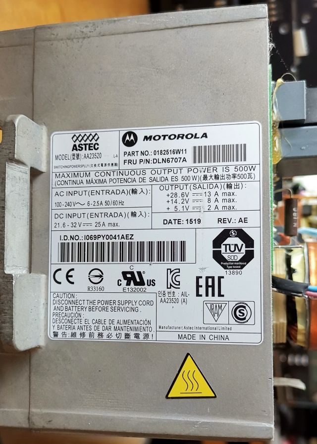

这台MOTOROLA MTR2000的电源估计是遭雷击了,保险丝、防浪涌电阻、开关管、、二极管、电阻、电容等烧了一大堆,
最惨就是电路上D206和C234被爆掉无踪,现在需要该机器电源部分的电路图,才能还原电路。
或者有知道这个两个元件数值的,请告诉我。
看能否修复这台机器的电源部分。
谢谢大家!

不是稳压的话,装个高速整流二极管就是了

不知道电流和耐压。
