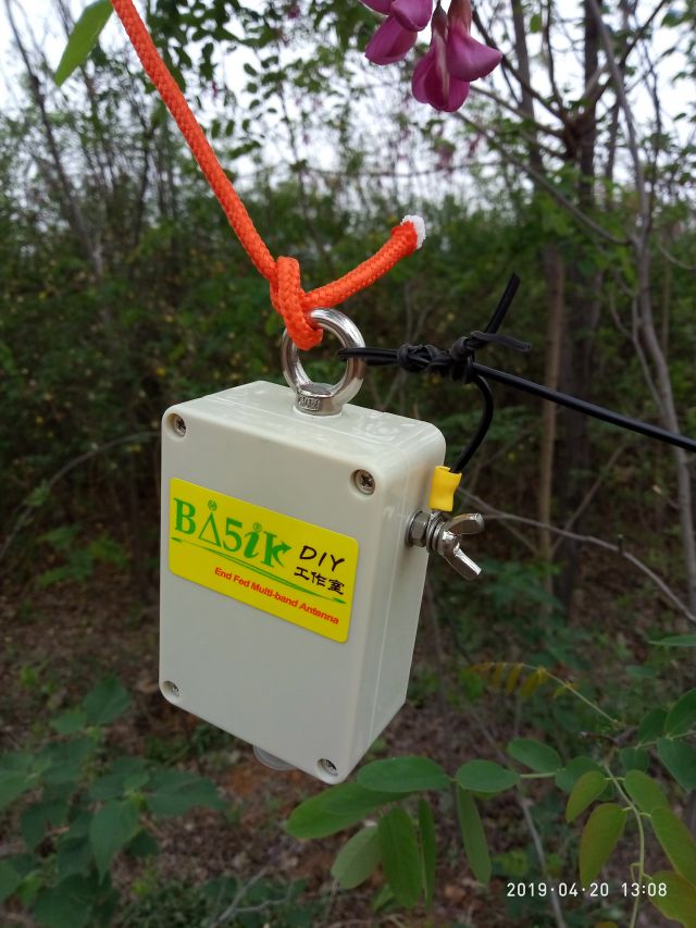

开赛前就盘算好了时间,器材准备和打算要打的组别。为了以后户外设台玩更方便,犹豫再三决定入手BD5IK的1:49 EFHW巴伦 这里不得不说我得打个广告,真心非常棒很好用,户外通联美滋滋)  主要设备  ICOM IC-706MKⅡG    30AH 铁锂电池    提醒一下 打算户外设台 必要的东西 特别是小玩意一定要检查不要遗漏,我架设过程中就发现本应该带上BNC转接器的,还好电台能够着馈线的位置。

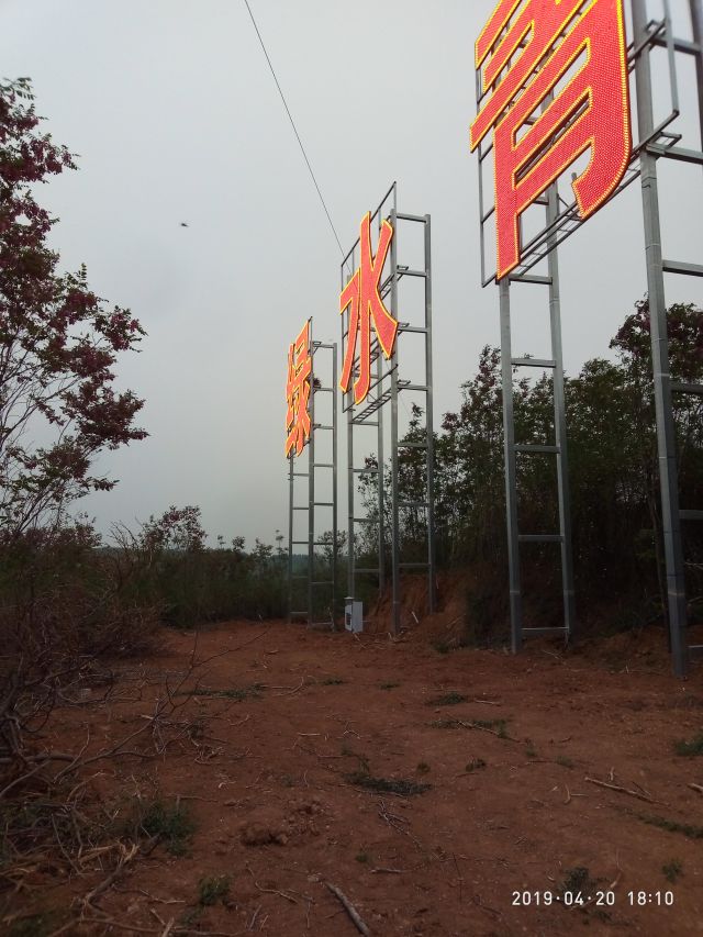

选的地点是一处公园的LED大标语下面,位置僻静,很少会有游人来逗留,最好的理由是这里的金属架子完全可以利用
利用网球将阵子的支撑绳穿过高处的位置,另一端的巴伦如法炮制,基本就是斜拉状态,事先裁剪的20米长铜线,升起来后40-10米状态理想,都不需要调整,OK可以准备参加。

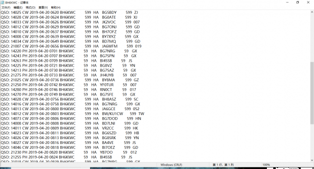

手工记录还是挺有意思,由于是混合模式,CW操作全靠手咪的down up  所以和对方交换信息的时候往往会有2-3秒的空挡,那是我正在记录对方给我的序号,再赶紧按手咪。
整整5个小时做了48个QSO,计划是6点就收摊的,后面也没再多逗留,加上考虑LED也是6点开启电源避免干扰。

6. 端馈巴伦真香,真心推荐尝试。
