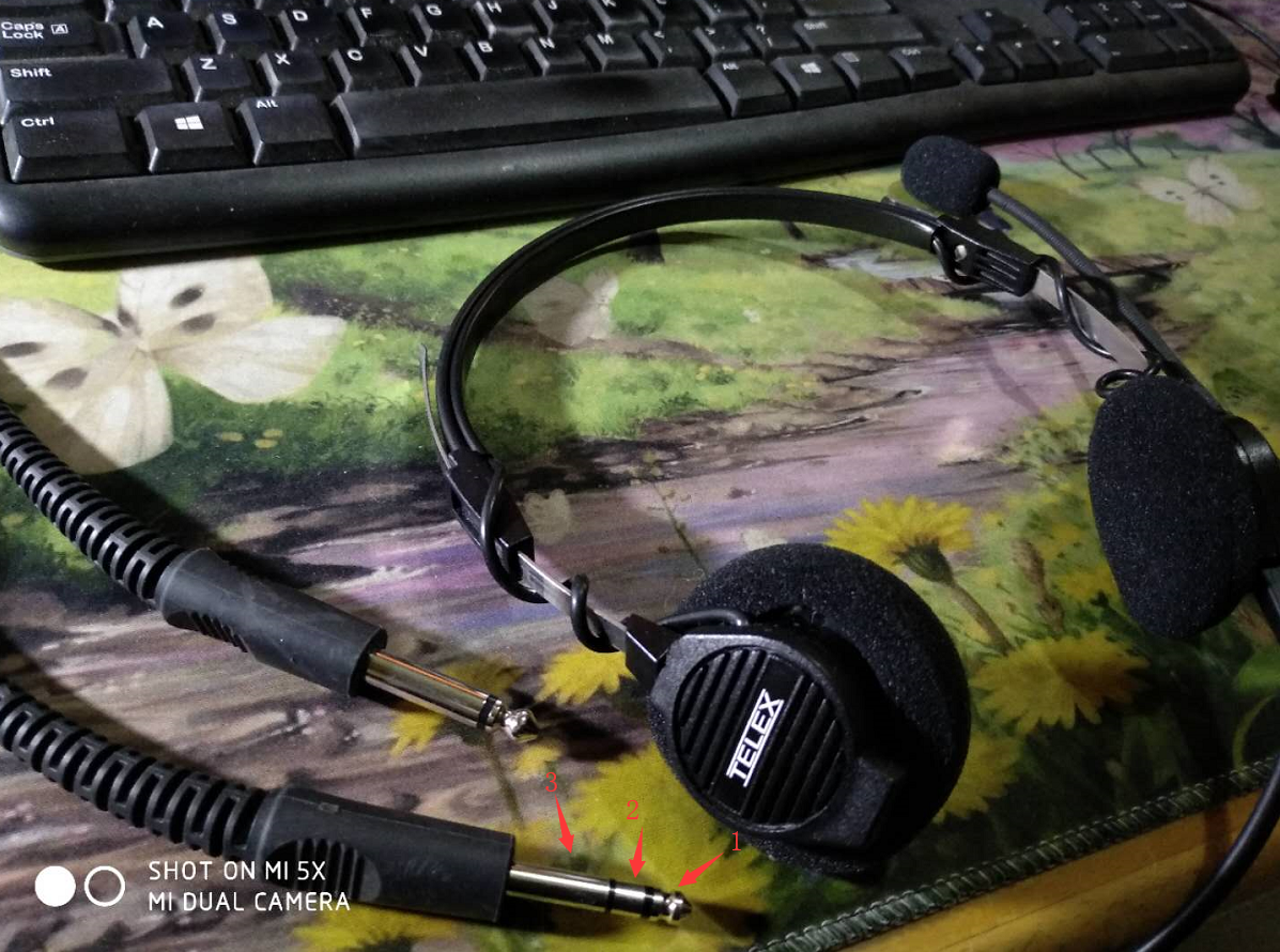

收了副据说是波音飞机上使用的耳机,想改造下平时做通联时使用,遇到个问题:它的话麦端插头为三芯的,如下图所示,测量了下,3与2端头是电容麦接线,1 端与2/3端好像没有关联。联接到电台话筒输入端后呼叫,电台没有语音输入显示,喊不出去,不知道为什么。有了解这款耳机的老师,请帮忙指导下。非常感谢!..。.。耳机单元上的镙丝很特别,没能拆开。

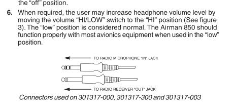

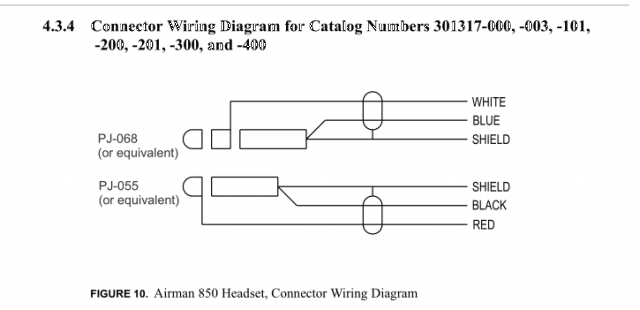

只看该作者 1楼 发表于: 2019-04-18

驻极体话筒需要有电源才能工作,加偏压
离线hamly
2424
只看该作者 3楼 发表于: 2019-04-19
试试加个单管放大,我也正在改个耳麦,驻极体直接接MIC GND  MIC不知有作用不

感谢回复。。。。有朋友说,可能需要5V电源。。呵。。我没整过这个。。。

bg2wrj:[图片]
 (2019-04-19 10:05)
感谢老师提供详细资料。。呵。。希望与您空中相见!

前几天,找朋友把耳机拆开了,发现里面有话麦放大电路。。。。断开放大电路,把原驻极体话筒换成松下的一款,直接接到话筒输出的两根线上,在DX3000上调试,效果非常好。话麦线路中没有再并联电阻和电容,也许DX3000机内有相应的电路设计。。。
