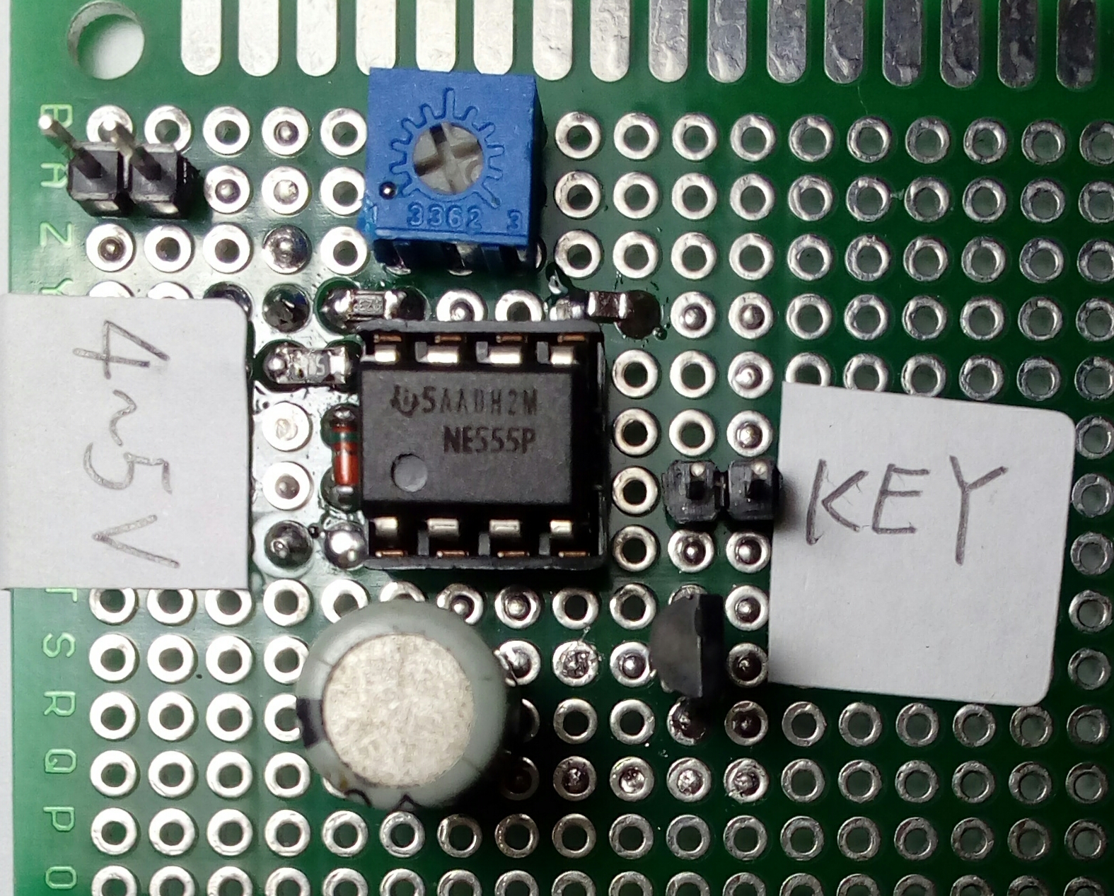

经常在40米波段玩儿~
也经常听到一些干扰~
为了能找到这几个近距离的干扰信号,先试着自己找一下自己。
摸索一些测向经验~
用NE555p制作了一个自动电路,
控制NC40A,连续自动发射:嗒~嗒~嗒~
作为测向的信号源。
发射功率1瓦,46米长的斜拉折合端馈天线。
用HB1A,接上40厘米长的电线,当做接收天线。
作为测向机。
发射了几分钟,试验测向,感觉良好。
100米之外,信号清晰可辩。
可以根据信号强度,逐步缩小定位的范围。
(没有400兆测向时,建筑物反射的信号,造成的影响。)
最终,在50米左右,HB1A的S表满格。
不能进一步靠近信号源。
把HB1A的天线,缠成线球,缩短一些,直到不用天线,只保留收听用的耳机。
交替使用这个办法,可以进一步靠近信号源。
最后,找到家门~
这次信号源是1瓦的发射功率,假如是40瓦的大功率,用缩短测向天线的办法,
可能就不行了。
有时间话,再试试混频的方法~
用14.033MHz,收听7.030,增加一个外置的7.003MHz晶体振荡电路。
作为混频的频率,与信号源叠加。

今天晚饭之后,出门溜达,顺便自己测向自己。
用筛选晶体的振荡电路,配合NE555的控制电路,自动连续发射:嗒~嗒~嗒~
功率,大概只有几个毫瓦~也许相当于,KVE60C天线分析仪的射频功率。
还是用端馈天线发射,晶体频率7.020MHz,实际的发射频率7.019MHz。
用HB1A,接上40厘米的电线当做天线,耳机收听。
400米之外,可以听到信号。
楼房和地势的影响,比较明显。
但是,还是容易测向定位的。
离线bd4lb
3781
只看该作者 5楼 发表于: 2019-04-29
今天早晨,起的早。
用自制的衰减器,100K电位器,进一步衰减晶体振荡器输出的信号源功率。
(我调整收信机灵敏度的办法。)
调整到100K,衰减最大。(功率表的指针完全没有指示了。)
通过端馈天线发射。
用HB1A测向,必须在天线的下面才可以听到,嗒~嗒~嗒~
而且,很弱。
在室内,信号反而很强。
十米之内,可以确定信号源的位置。
微功率测向,有点儿意思~~
