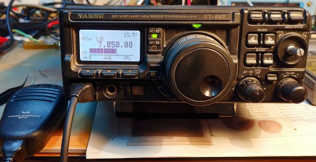

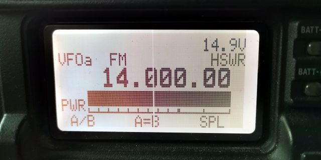

这台中古的FT-897一眼看过去就有充满故事的沧桑感,因发射时屏幕闪动显示“HSWR”而送来维修。

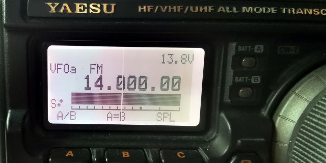

经过初步检查,机器在全频段所有模式的接收灵敏度都偏低,全频段所有模式发射没有功率输出。除了FM之外的其他所有模式里,显示屏上的场强指示表即使有足够的信号都依然显示为零,而在FM模式中,即使没有信号都是S++的满表指示。
在所有频段所有模式的发射状态下,即使没有发射功率,PWR的显示也是满表的,而且很快就会闪动显示“HSWR”。

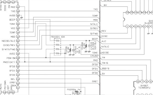

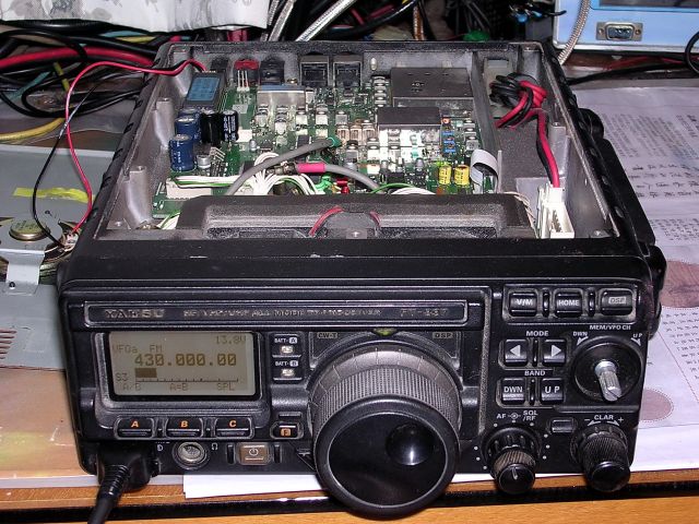

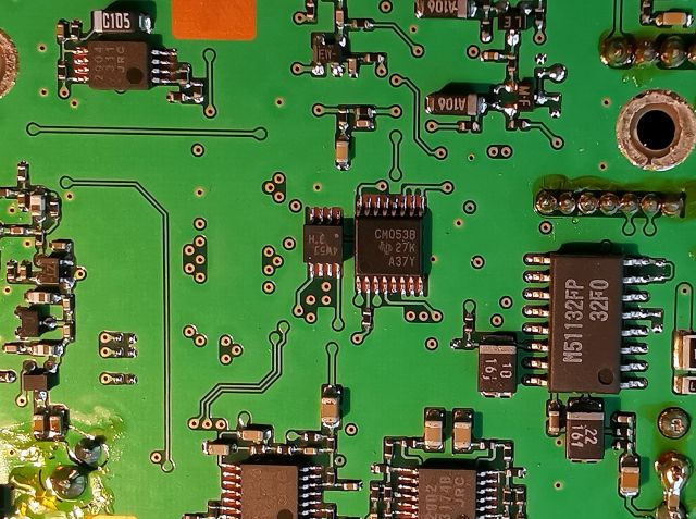

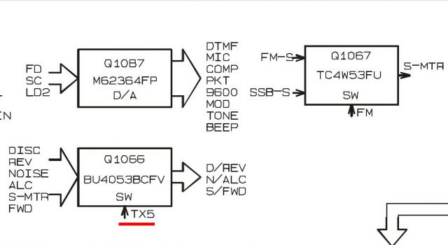

首先对机器进行全复位,但故障依然存在。初步判断应该是机器入反射电路异常所致。于是从网上找来了FT-897维修手册对电路进行分析,从功放部分的框图可见,机器分开HF和V/UHF两个独立的功放,并且有两套独立的入射、反射检测电路,再通过电子开关混合成一路入射/反射信号送主板进行处理。于是拆开机盖找到功放板,用万用表测量在发射时功放板送出的FWD/REV入射/反射信号,测得两个都是零。由于机器没有发射功率输出,说明功放板上的入/反射检测电路输出的信号是正常的,故障应该在主板这边。
