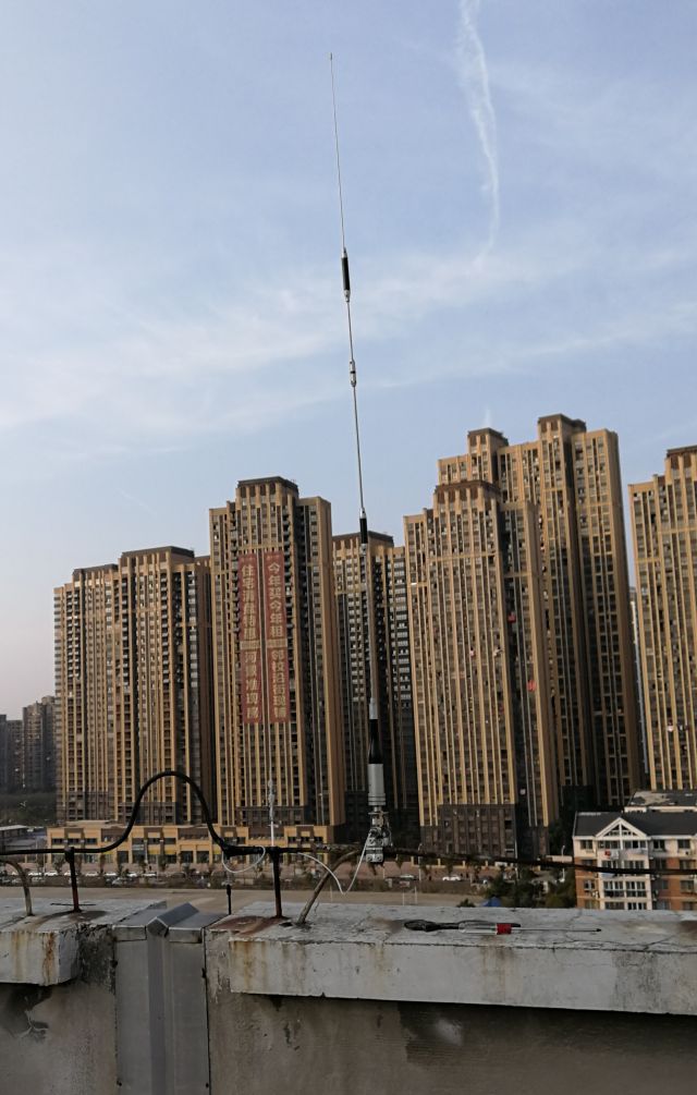

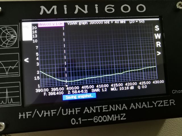

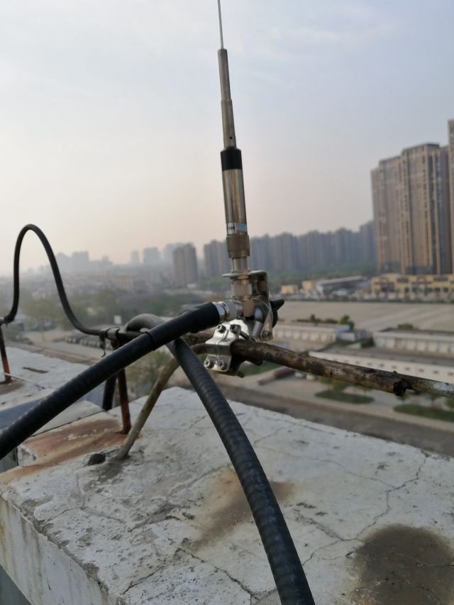

为低调起见楼顶没装棒子,把老鹰的SG7900用夹边装在避雷带的钢筋上效果还可以,总感觉没有钻石的770H信号好,感觉不应该呀,必竟1.58米U段7个多的增益。天分回来后量了下7900这种安装下谐振跑到400左右了,430-440比较大,而钻石770H业余全段都在1.5下。
今天上午装K4端馈天线,顺便调整下,把7900最上面的那段取下截了1CM左右,谐振点不但没往上好像又向下去了点,吓得赶紧收手,心情沮丧没有存截图,V段谐振点原来是145好好的现在还跑到146了。请问各位难道最上面那一段是专门V用的,调U在那里调?
通过夹边安上的
U谐振点太低了

VHF为7/8波长,UHF为3*5/8波长。
缩短上部振子相当于缩短了VHF振子和UHF最上面一段5/8波长的振子。
这种天线的地网变化,会改变谐振频率,试一试也许会有效果。

U应该是下面那节。安个地网试试吧。

最简单安全的方法,找相同直径的铜线(单支2.5或者4平方电线芯)替代振子,裁剪到适合的时候,再按照尺寸裁剪原装振子

应该下面管里面的电容变化了,造成谐振点变化,改变阵子长度很难改变中心频率,要调整里面的电感电容。

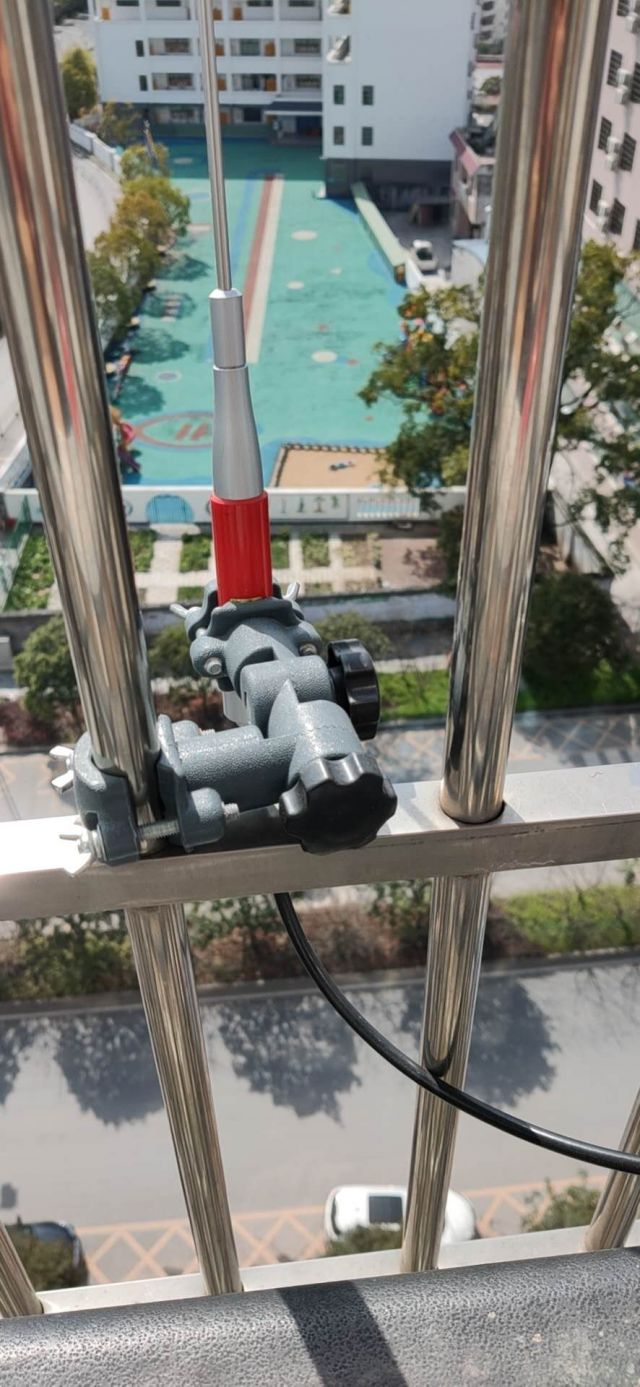

不要地网,试一下!有惊喜!我的天线直接用塑料夹具固定在防盗窗上,V段驻波1.1,  U段驻波1.6.V段直通80公里外的中继,信号59,我家住在10楼!
