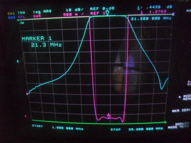

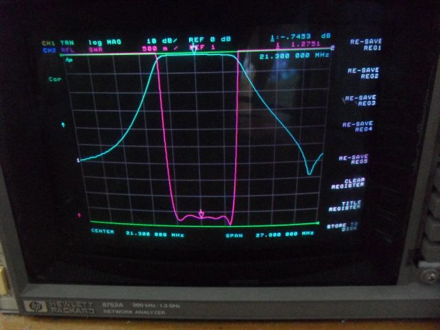

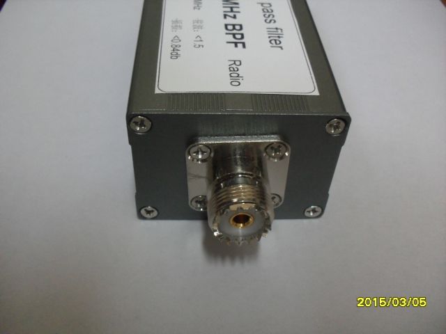

邻频用高品质、高隔离度短波带通滤波器(BPF):BPF-plus 21.400
1.详细技术参数更多详情请登录 中华天线网(百度搜索 中华天线)
2.输入阻抗:50欧;输出阻抗:50欧。
3.功率:100w(SSB CW AM FM)更高功率可定做。
4.驻波:小于1.5
5.接口:SL16-F(M座)
6.插入损耗:小于0.8db
7.频点:21.400MHz (也可根据用户要求定做)。

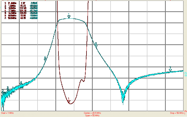

8. 3db带宽:7.5MHz (在14.2700MHz的衰减为23db,在7.050MHz的衰减为61db,在3.860MHz的衰减为66db,在29.6MHz的衰减为46db,在50MHz的衰减为46db)
9.如果需要更大功率和更高隔离度的带通滤波器可以跟作者联系,联系电话:18954185369
