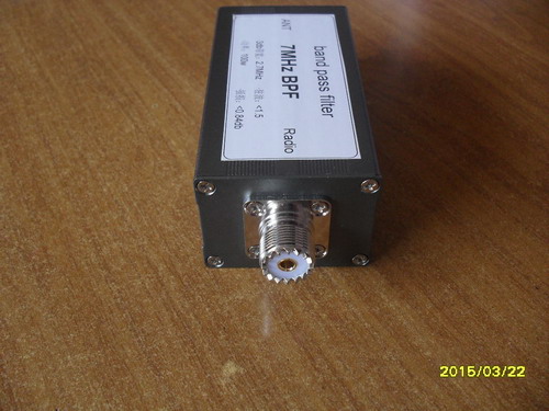

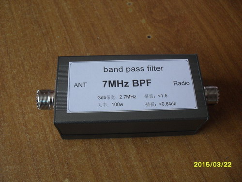

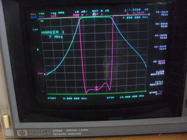

邻频用高品质、高隔离度短波带通滤波器(BPF):BPF-plus 7.050
1.详细技术参数请参看中华天线网http://www.fm59.com资料
2.输入阻抗:50欧;输出阻抗:50欧。
3.功率:100w(SSB CW AM FM)更高功率可定做。
4.驻波:小于1.5
5.接口:SL16-F(M座)
6.插入损耗:小于0.8db
7.频点:7.050MHz (也可根据用户要求定做)。

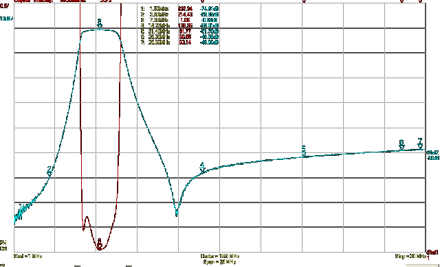

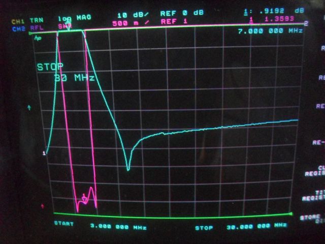

8. 3db带宽:2.7MHz (在3.860MHz的衰减为51db,在1.80MHz的衰减为66db,在14.270MHz的衰减为64db,在21.400MHz的衰减为56db,在29.600MHz的衰减为53db)
