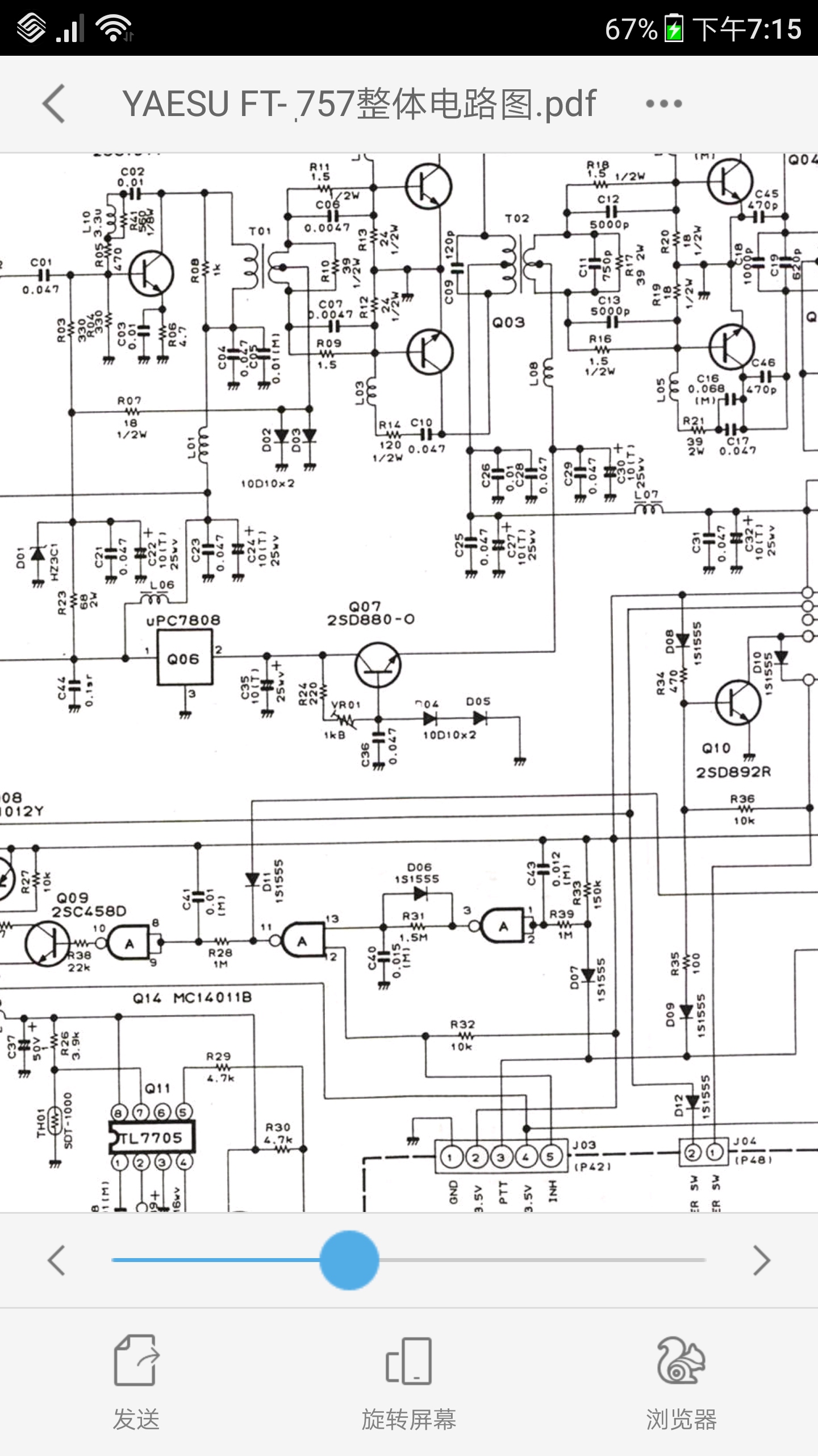

现在机子是正常便用!没偏频!但满功率还是觉得小!想请问各位前辈!这机子调哪里可以调功率!调v1006没感觉所用!调功放偏置电位器也没见功率增加!哪位老师教教一下!

lsb模式下7050有19a电流!usb14270下17a电流!不知道正不正常!主要是不知道调哪个可以增加功率!

只看该作者 4楼 发表于: 2019-04-04
离线王国兵
11
只看该作者 5楼 发表于: 2019-04-04

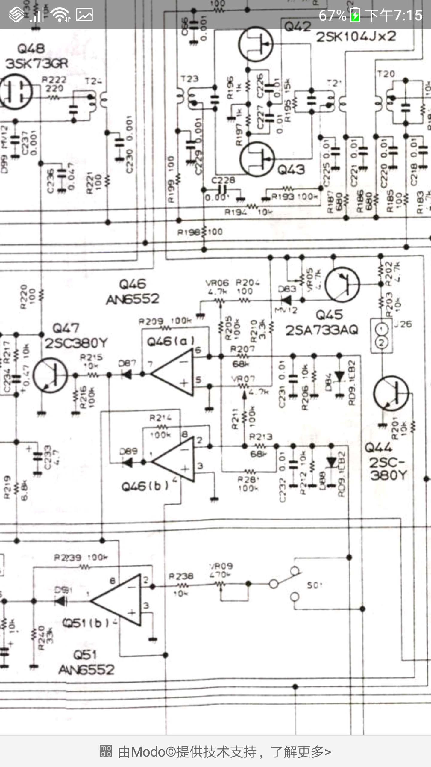

调vr06只能调小功率!调第二个图功放板的vr01偏置电阻也不见增加功率!奇怪了!

我觉得你的问题描述就很奇怪! 功率小 ? 1w? 90w?

结束帖子!问题已找到!口哨19a功率够!ssb语音才10a电流是因为老机没有语音压缩!
