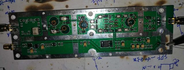

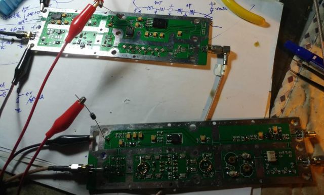

计算了一下成本,自己有些咂舌,
散件出10套,单价300,(装配需要用烙铁焊接0603贴片的能力和一定的热风台焊接的能力,调试需要有小步进扫频仪器,总体难度不小,适合动手能力比较强的资深烧友,不适合初学者)
申购够10套后,我开始下单采购,预计要一周时间完成采购,然后即可通知大家付款以及发货。
成品有一套算一套,暂定单价600,
订购的话,请论坛私信我你的电话号码和呼号,便于统计,谢谢
总得有个名字咯,本套件名:XY-100

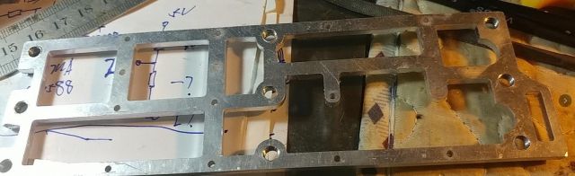

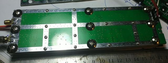

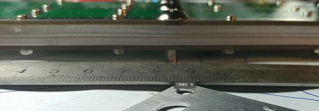

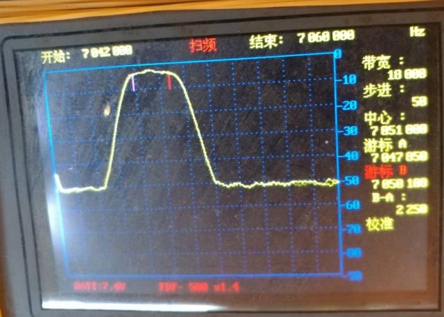

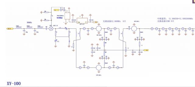

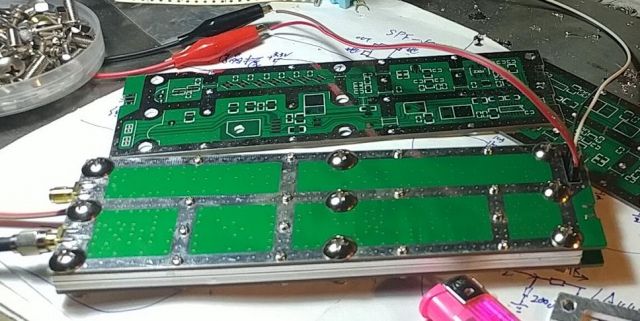

纯接收机,自带接收频点7050(留有本振端口,可外接本振信号源覆盖短波全段),整机尺寸厚10.5mm,长180mm,宽55mm,各单元电路均用激光切割的铝架分隔屏蔽。
整机只有天线端口,外接本振端口,音量电位器端口、喇叭端口、12V电源端口,
采用二极管无源双平衡混频器件ADE-1做混频器及解调器。

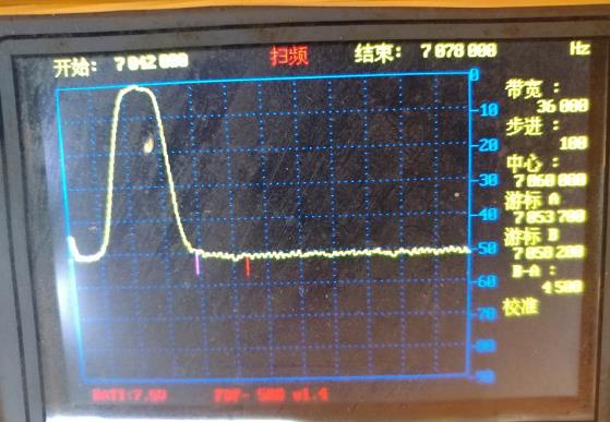

中频带通频率为51.996500MHz---51.999200MHz,带宽2.7KHz,
信噪比:天线输入-120dBm的高频信号时,信号电平比噪音电平高12dBm.
中频增益约70dBm,音频功放最大功率4.5W.

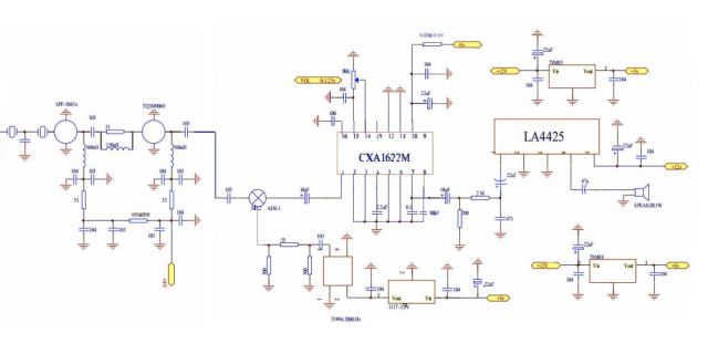

接收机整机图纸如下:
[ 此帖被lxy在2019-04-03 12:43重新编辑 ]
