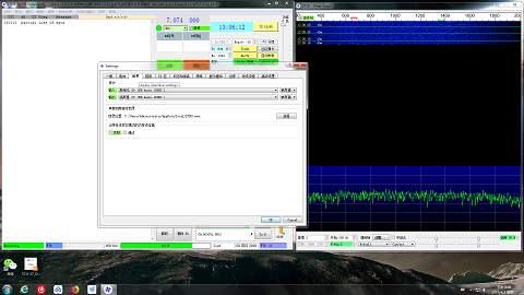

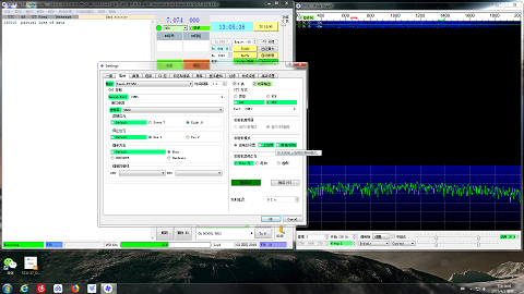

请教哪位大佬:我使用FT-950和SCU-7数据盒。解码没有问题,但是发射没有功率?求教菜单和软件设置方法?

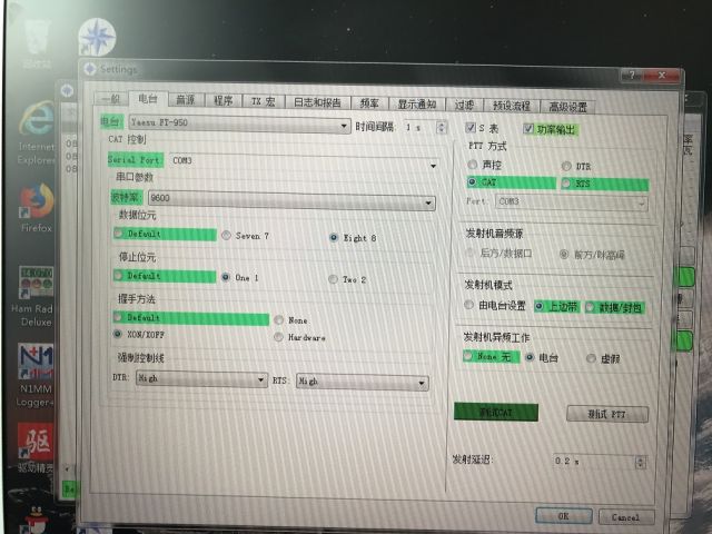

Re:YAESU FT-950&SCU-17  FT8设置求助
大部分YAESU电台在SSB模式下,通过CAT触发发射,音频源预设是选择机器面板的话筒插座,所以你用SCU-17的连接会发射没有声音,这里修改一下设置就可以,有两种方法:
1。修改电台的设置,把SSB模式的音源输入从前面板改为DATA口输入,但这样会影响平时的语音通联,要经常修改,所以不推荐;
2。SCU-17提供两个虚拟串口,一个用于CAT,一个用于PTT/FSK,修改JTDX的设置,把PTT方式改为DTR或RTS(SCU-17预设是DTR-PTT,RTS-FSK),串口选另外一个,这样电台就会根据PTT触发的口来自动选择音源输入。

谢谢楼上两位,,今天自己好好研究一下数据盒。问题已经解决

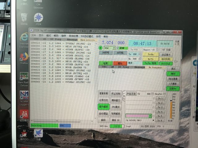

按下图设置即可,希望能帮上大家
