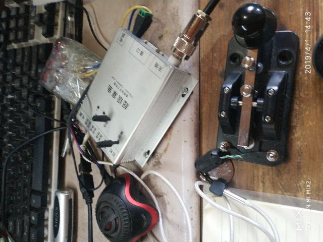

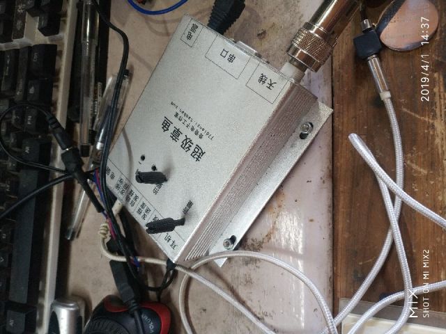

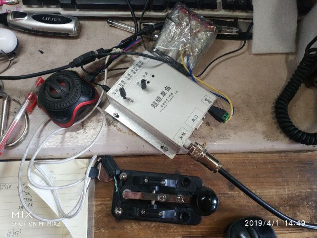

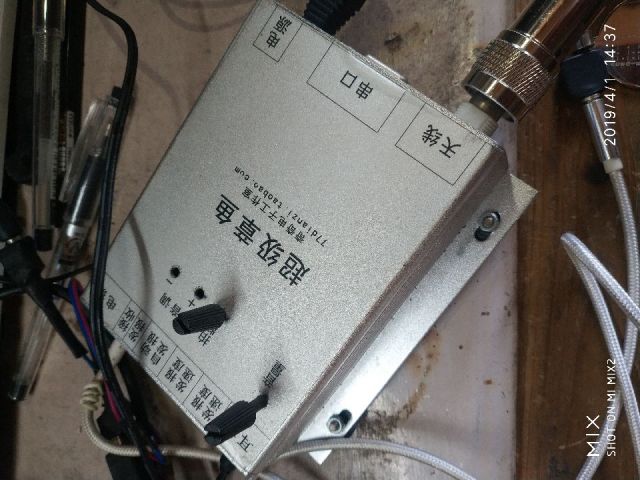

bg4baq送了个章鱼给我,现接收调拍频ok了,发射用频率计测了在7.023335用其实机器收听,总感觉怪怪的,声音发蒙要到7.024声音才爽,求解惑。照片竖着拍的,咋躺下了

这张躺着拍的,会竖吗

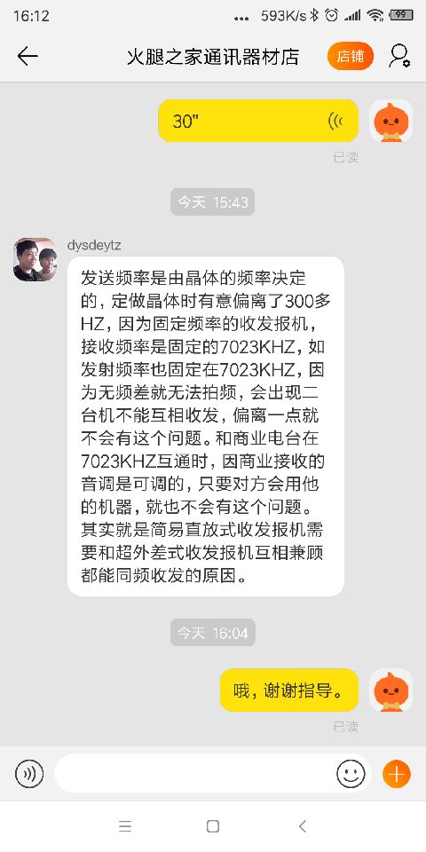

发送频率是由晶体的频率决定的,定做晶体时有意偏离了300多HZ,因为固定频率的收发报机,接收频率是固定的7023KHZ,如发射频率也固定在7023KHZ,因为无频差就无法拍频,会出现二台机不能互相收发,偏离一点就不会有这个问题。和商业电台在7023KHZ互通时,因商业接收的音调是可调的,只要对方会用他的机器,就也不会有这个问题。其实就是简易直放式收发报机需要和超外差式收发报机互相兼顾都能同频收发的原因。

您可以调整一下,让发射频率是7.023MHz,
接收频率7.023700MHz。
我的章鱼,就是这样调整的~

章鱼机器,有微调发射频率和接收频率的可调电容。
用高频信号源,提供7.023MHz的信号,调节接收机的微调电容,
让耳机里听到的信号,大概是700Hz的音调。
用频率计监测发射频率,微调发射机的微调电容,
让发射频率是7.023MHz。
