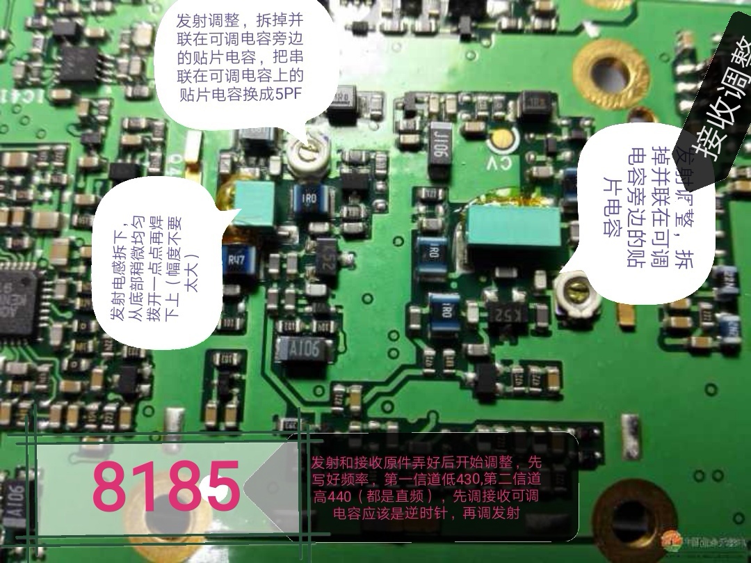

                         希望能帮到大家

又扩了一个台,这次频合的发射串联电容保留,拆掉并联在可调电容旁边的电容。拨线圈。接收拆掉并联在可调电容旁边的电容,若调整不过来拨线圈。接收360-450兆

感谢分享,灵敏度如何

有综测更好调

390-470随便扩。密码随便破 。刷8180扩信令。这机有弄头。

扩频后1200信铃出现嘟嘟声。怎么也调不出哇叫,什么原因
