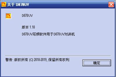

  由于这款机器的功能主要来自于软件处理,所以,机器的编程软件就显得很重要了。如果不通过在计算机里面运行的编程软件进行编程和定义机器功能,就凭在对讲机上的几个按键,只能实现简单的收发功能设置,这个差别在看到编程软件的界面就知道了。
  从厂家官网上下载来这款机器的最新编程软件,对其解压缩并安装运行之后发现是英文版的。
偶然在编程软件的程序目录里发现藏有中文语言包(还有其它几种语言的),但找遍了编程软件都没有发现设置语言的选项。于是按照以往的经验试着把英文语言包删掉,把中文语言包的文件名(Chinese.ini)改成和英文语言包(english.ini)一样,再把软件运行起来后就发现已经变成中文版了。但是,试用后发现编程软件在运行进入到某些项目时就会显示出错继而死机。根据多年的临床经验判断,这多半是更换的语言包里某些字串不合规范或者是缺了某些字串项目。于是,将中英文语言包进行对照分析,果然发现中文语言包里缺了十几个字串项目。把这些项目补齐并翻译好,程序就运行正常了。
估计是厂家在发行时发现中文版运行不正常,一时又找不出原因,就在推出时把语言选项屏蔽掉了,只单提供英文版(试用过AT-D868UV的编程软件上是有语言选项的,可以选择英语、德语、俄语、简体中文和繁体中文,在AT-D878UV软件里也有这些语言包)。

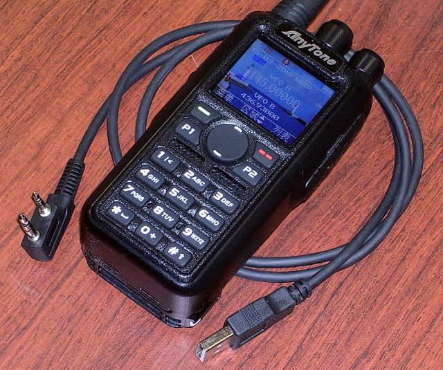

  每部AT-D878UV对讲机厂家都标配一条写频线,写频线的一头插在计算机的USB接口,另一头插在对讲机侧面的外接咪和喇叭插座上。经过实际测试其实这款对讲机的写频接口就是一个USB接口,在写频线上并没有任何的电子元件,就是接线连接(和手机的USB接口情况一样)。

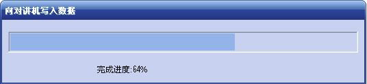

这款编程软件可以单独脱机运行,也就是可以先在计算机的AT-D878UV编程软件上进行好所有的输入、设置、定义和编辑之后,再和对讲机进行连接,把编程参数数据通过编程软件(也称为CPS)用USB接口写入对讲机。编程软件支持随时从对讲机中“导入”或“导出”编程参数。

★  “编程”菜单项目下可以选择“从对讲机机读取数据”或“向对讲机写入数据”,用于对机器进行读写数据编程。
  AnyTone标配提供AT-D878UV对讲机的编程电缆。使用时确保计算机已经正确安装好电缆USB端口驱动程序。
  如果没有看到此USB端口驱动程序,则在管理员权限中,将解压缩后的USB驱动程序从USB_VirtualComPortDriver v2.0.1.2313文件夹安装到计算机上。根据使用计算机的操作系统,选择x64或x86版本。
  在开始任何编程工作之前,最好先从对讲机读取数据到计算机中,并用容易记住的名称保存一个副本到计算机的硬盘里,这样就有了一个基本和初始的内容。万一进行了某些设置“破坏”或“弄乱”了某些数据代码,影响对讲机正常操作时,这有助于“返回”到早期的工作版本。在文件命名中推荐使用版本号来帮助进行对讲机数据的渐进式更新,也可以方便找回原来曾经设定的有用信道和功能。

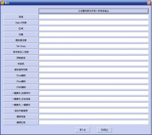

★ “工具”菜单项目下有多个二级菜单:
   ▲ 导入窗口
  单击“从设置列表文件导入所有信息”以从 .lst文件中的相应 .CSV文件加载信息,也可以只选择其中的某几项需要导入的文件。
单击“导入”从相应的 .CSV文件加载选择信息。此功能允许从Excel电子表格中导入每个编程功能,以便可以使用Excel的所有功能来构建和增强代码插件。
  ▲ 导出窗口
  单击“导出全部(各信息列表使用默认文件名称)”保存 .lst文件和所有 .csv文件。单击“导出”将选择信息保存到相应的 .csv文件中。
此功能允许将每个编程功能导出到Excel电子表格,以便使用Excel的所有功能来构建和增强代码插件。

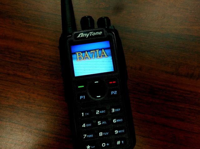

  ▲ 开机图片
  AT-D878UV对讲机可以由用户指定开机时显示的图片(在“总体设置”>“开机”编辑对话框中的“开机界面”向选择“自定义图片”,编程之后机器就会在开机时显示存入的图片),让机器更显个性化。
编程软件可以接受任意大小的JPG图像文件,软件会重新调整图像文件大小,以适应对讲机,软件的贴心设计值得点赞。

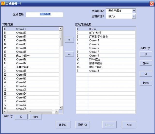

● 区域列表设置项目
  区域列表中最多能显示(创建)250个区域,每个区域中最多能容纳250个信道,如果编辑全部4000个信道,那么至少要创建16个区域才能全部容纳。
  双击区域列表中的项目进入编辑框界面,编辑框左侧活动窗口显示全部的可用信道组,窗口下面有两个按钮,可以使信道按对讲机ID或信道名称排序显示,以方便查找。而在右侧活动窗口中列出所选的区域信道成员,窗口右侧有排序按钮,既可以对区域内信道的顺序进行排序,也可以向上或向下移动一个信道,以便在旋转信道旋钮时更好地反映信道的位置。初次使用机器需要创建一个“区域”,然后把需要的信道添加进去配置形成一个信道逻辑组。可以按照所希望的用信道选择旋钮或菜单选择访问信道的顺序来添加信道。
可以随意地混合输入中英文以及数字符号等字符对区域进行命名,最多可以输入16个英文字符或8个中文字符。可以按地理位置或任何其他名称来命名每个区域,也可以使用与扫描列表名称相同的“名称”作为区域名称来帮助记住,但是它们是两个不同的部分,因此没有冲突。在菜单栏下面的绿色上下箭头允许重新排序区域列表名称以实现不同的顺序。也可以先创建一个空白的区域并命名好,然后把它写入对讲机中,在对讲机的“区域”菜单项目里把选中的信道放入区域的信道逻辑组中。
区域允许从几个不同的中继台中扫描信道,以便在城市周围行驶时始终有可用的连接。其他扫描设置使用一个中继台并扫描该中继台上所有已编程的信道组。
在对讲机可以使用向上/向下键来切换不同的区域,按住向上或向下键可以快速切换区域而不用反复按下这些按键来切换。

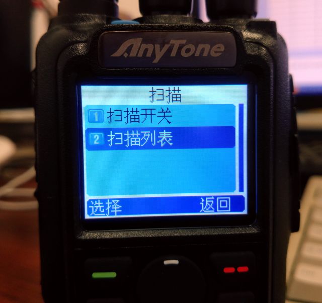

  编辑好扫描列表并把它们写入对讲机之后,还不能进行扫描操作。
需要应用扫描列表进行扫描时,感觉操作略显麻烦:先需要使机器在区域状态,然后按菜单键进入“扫描”菜单的“扫描列表”中选中需要的扫描列表,
然后在扫描列表里再选“选择当前列表”项按选择键,屏幕显示选择扫描列表成功,之后退出,
再进入“扫描”菜单的“扫描开关”项,选择“打开”或者直接按自定义成扫描开关的按键,机器才能进入扫描状态,对所选定扫描列表中的信道进行循环扫描。
在扫描中可以随时再进入“扫描列表”菜单中选择其它扫描列表进行新的扫描。如果机器在VFO状态中打开扫描开关,则机器按照设定的上下限频率和步进向上或向下循环扫描。

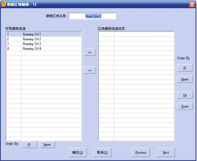

● 漫游区域列表设置项目
  漫游区域列表屏幕最多显示64个漫游区域的列表,这些区域特定于对讲机的漫游功能。
设置漫游区域列表之前,必须要先在“漫游信道列表设置项目”中设置好漫游信道,然后才能在漫游区域设置项目中选择设置漫游时要使用的漫游信道。双击漫游区域行进入编辑框界面,漫游区域编辑框与区域编辑框差不多一样,通过突出显示“可用漫游信道”窗口将信道添加到漫游区域,并使用箭头键在“区域漫游信道成员”窗口中添加或删除漫游信道。此功能属于数字模式系统的专用功能,并没有进行更深入的探究。

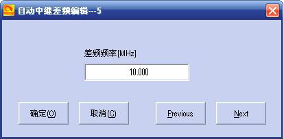

● 自动中继台差频列表设置项目
  自动中继台差频列表屏幕显示250个自动转发器偏移频率的简要消息,双击进入编辑框界面。
在这里设置好之后,这个设置项目就能够在“总体设置项目”的“自动中继”编辑对话框中应用了。

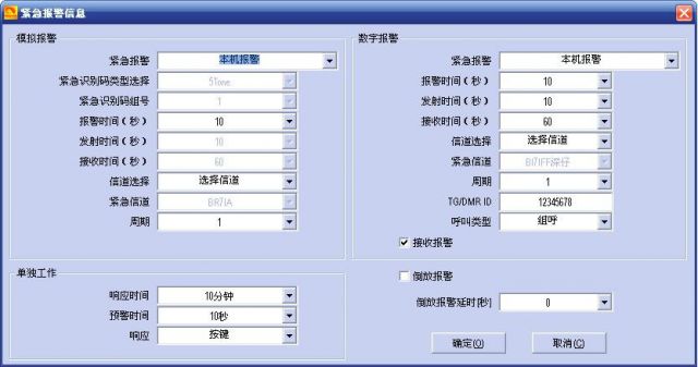

● 报警设置项目
  用于设置对讲机的紧急报警功能操作,分模拟报警、数字报警和倒放报警三种情况,从报警、发射应答+背景音、发射应答+报警音或两者中选择。
由于这是专业功能,与HAM关系不大,就没有去试验,也没有进行更深入的探究。

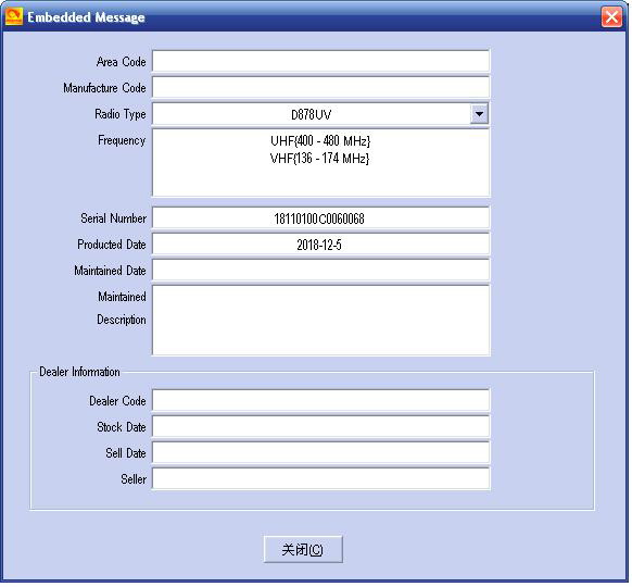

● 本机信息窗口
  将对讲机连接到计算机上的USB端口,即可读取有关对讲机的嵌入消息信息,例如区域码、机器型号、串号和维修记录等等。
要更改或添加任何信息,需要一个单独的软件包,该软件包AnyTone只提供给经销商。

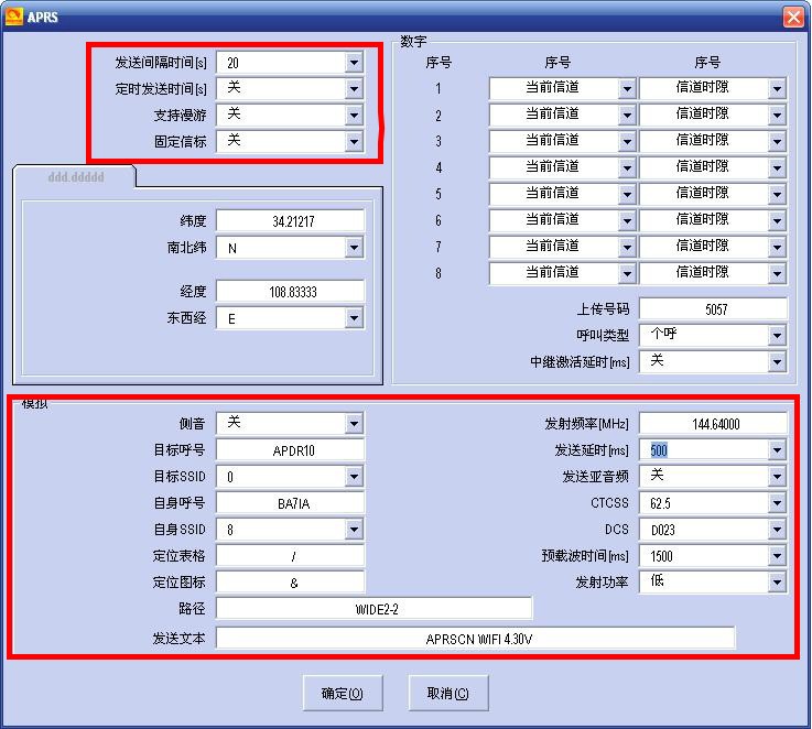

● APRS设置项目
  APRS设置编辑对话框可以分别设置模拟和数字APRS的参数。这款机器只能发射APRS信号,所以,只有APRS发射方面的设置。在APRS设置编辑对话框设置好APRS发射参数之后,APRS发射功能的最终设置还需要在信道编程项目中的信道详细信息设置框上完成的。每个信道必须选择APRS模拟或数字模式为“开”,并且必须选择发送数字APRS报告的信道。双击信道,打开信道详细信息设置框屏幕。单击屏幕中APRS有关项目进行设定。
  例如:对于通常144.6400MHz全国APRS网的设置和使用:
  先在编程软件“工具”——“附件”中勾选“GPS”和“APRS”选项,确定。
  然后在信道信息编程设置框中设置APRS信道参数:
   将收发频率设为144.64000;
   信道类型:模拟;
   APRS上报方式:模拟;
   模拟APRS PTT模式:打开(发射结束送出APRS数据)。
  之后在APRS设置编辑对话框中设置:
  最后,对讲机的设置:
  菜单>GPS>GPS ON
  菜单>APRS>上报类型>模拟上报
  菜单>APRS>模拟APRS>PTT上报>打开
  经此设置完成后,当对讲机收到GPS信号,对讲机屏幕的GPS图标会变成红色,APRS位置信息就会自动以APRS设置编辑对话框中设置的“发送间隔时间”不断重复发送APRS信号。还有一个要吐槽的是,一旦设置了APRS的发送功能,机器在发射传输数据时,会在对讲机喇叭中以很大的声音放出来,机器没有这个信号的音量调整项目,要不就设置完全关掉。

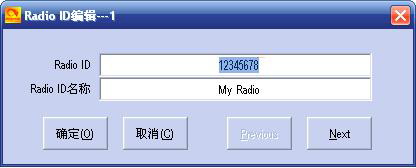

● 对讲机ID列表设置项目
  对讲机ID列表能显示250个对讲机ID的简要消息,双击进入编辑框界面。
  AT-D878UV对讲机将允许多个DMR对讲机ID号与对讲机一起使用。该功能将允许一个对讲机被用作例如具有其自己的DMR ID的商业对讲机,并且同时还用作具有另一个DMR ID的业余对讲机。双击一行并在单独的窗口中输入数据。完成后,单击“确定”保存输入的数据。
  当编程对讲机使用各种频率时,稍后将出现多个DMR ID号。因此,对讲机可用于多种类型的网络,并被定义为适用于每个网络 - 政府、商业和/或业余。
  如果从Internet下载代码插件用于对讲机,则在将此代码插件加载到对讲机之前,必须按照上面的说明输入您的DMR ID。

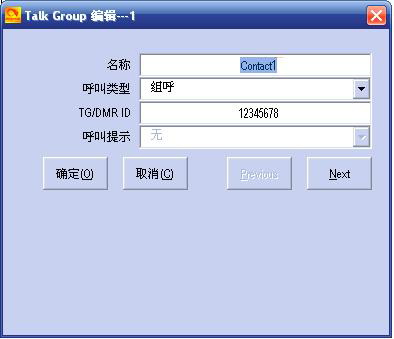

● 通话组列表设置项目
  通话组列表显示10000个通话组的简要消息。
AT-D878UV编程软件在打开后看起来像Excel电子表格,左侧定义了编程的许多方面。打开左侧的数字联系人Talk Group选项卡,然后双击第一行进入编辑界面。数字联系人列表通常包含用户可能想要使用的DMR通话组。
  开始为所有适用的DMR通话组编程以监控或通话。此通话组列表最多可包含100多个不同的组。可以在http://www.mwmwz.co.uk/dmr_bm_talk groups.php上找到全球范围内的通话组列表。
  还可以通过导出对讲机的原始数字联系人通话组,然后以Excel格式添加到该列表中来生成通话组列表。在编程软件中,任务栏中有导入和导出功能–打开工具菜单并执行“导出(export)”。这将打开一个新屏幕,可以在其中单击“数字联系人(Digital Contact)”。此时会出现一个新屏幕,可以在其中定义在计算机上保存列表的位置。
  在 .csv格式中,可以将DMR-MARC网站上的所有或所需通话组粘贴到电子表格中。可以从刚导出的对讲机原始数字联系人通话组中获取格式。
  输入所有通话组后,联系人列表应以导出文件的相同方式“导入(imported)”回编程软件中。单击工具菜单,然后“导入(imported)”,在新窗口中单击数字联系人,然后选择要导入的.csv文件。
  如果导入具有重复通话组编号的通话组列表,则在尝试设置接收组时,接收组呼叫列表设置将无法正常运行。

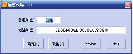

● 加密代码列表设置项目
  显示32个加密代码的简要消息,双击进入编辑界面。

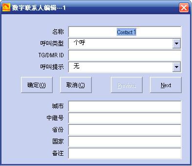

● 数字联系人列表设置项目
  列表显示160000(20000 * 8)个数字联系人的简要消息,双击进入编辑界面。
  步骤是用你可能遇到的所有可能的联系人填满对讲机。通过这样做,对讲机所发送的每个联系人将显示所连接的个人姓名、DMR ID、呼号等。DMR-MARK列表会逐步增长,可能需要根据自己的需求进行调整。联系人列表是一个“查找”表,供对讲机显示联系人的所有详细信息,而不是仅显示DMR ID号。其不允许单独输入。

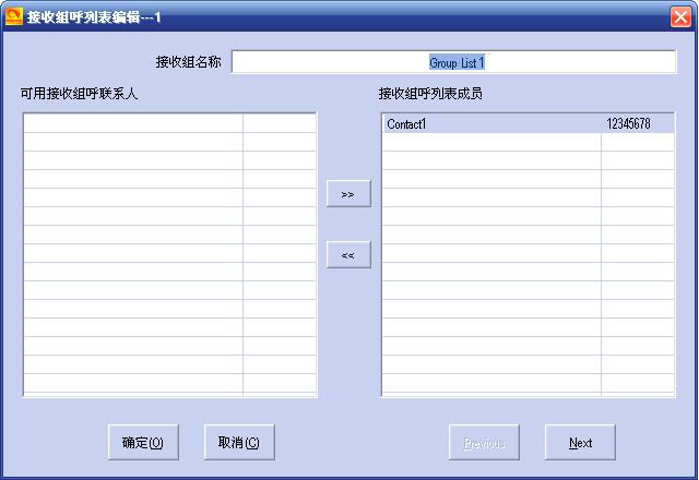

  DMR联系人的主列表可在新的对讲机网站上找到:https://radio id.net/cgi-bin/trbo-database/此联系人数据库可直接用于DMR ID,并根据需要导入对讲机。        下载列表并将其打开为Excel电子表格。从DMR数据库的 .csv电子表格中,选择要复制到对讲机上的国家/地区、DMR ID。

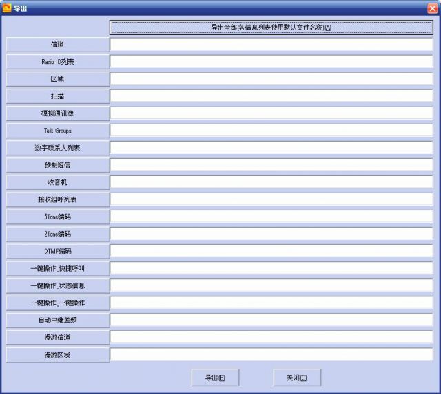

  在编程软件中打开“工具”菜单并执行“导出(export)”。这将打开一个新屏幕,可以在其中单击“DMR ID列表”,然后在第二个屏幕上选择要将其保存在计算机上的位置。此列表分为几个部分,最多可容纳160000个ID。因此,如果所使用的 .csv格式列表的名称超过20000个,则在加载到对讲机中时,它们将被拆分并分布在对讲机中的几个列表之间。在打开的DMR数据库和对讲机原始数据库中,将想要的DMR ID列表从DMR数据库复制到对讲机的 .csv文件中。然后返回“工具”菜单,并“导入(import)”,这样就可以将整个 .csv DMR ID列表导入对讲机。
  必须在对讲机的 .csv数据库的所有CALL TYPE列中输入“Private Call”,然后才能将其加载到对讲机中。编号栏可以留空。要确保加载到对讲机中的数据列与对讲机编程软件中列的顺序一致。在对讲机编程软件中创建联系人列表后,将其保存在计算机上,这样就不必重新执行此步骤。根据所决定使用的联系人列表的大小,计算机可能需要一些时间来加载和读取 - 全世界80000个联系人列表可能需要5分钟才能加载到对讲机中!
  任何重新加载到对讲机中的 .cvs文件必须是正确的,并且在对讲机使用的单元之外的任何单元中都没有杂散信息。如果“导入”似乎不起作用,请检查 .cvs是否有任何不一致。从DMR-MARK下载的Contact数据库不一定对每个条目都是正确的,并且发现需要清理才能使用对讲机。

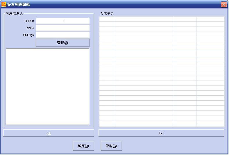

● 好友列表设置项目
  “好友列表”窗口允许设置好友。好友可以设置别名和呼号等,还可以输入一段文本。实际发送的文本在radio id list->name字段中。
● 对讲别名设置项目
可以为对讲机D设置一个别名,例如呼号等,方便识别。

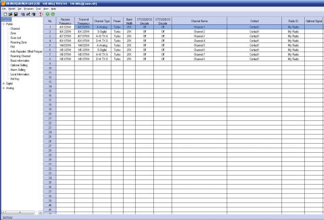

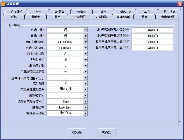

  用鼠标点开屏幕左边的设置定义项目栏中的“模拟”设置项目,其下有“模拟通讯簿”、“5 Tone设置”、“2 Tone设置”、“DTMF设置”等二级项目。由于这些属于专业应用功能的设置,因此未有进行深入研究应用。
● 模拟地址簿列表设置项目
  列表显示128个模拟地址簿的简要消息,双击进入编辑界面。

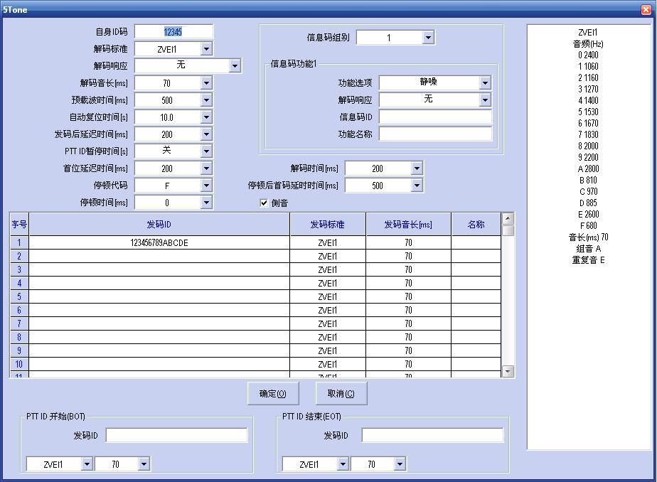

● 5音设置项目
  5 Tone窗口允许设置5个音调信息。用于编解码设定由五个音频信号构成的模拟信令码,这款机器支持很多种信令标准,功能非常强悍。

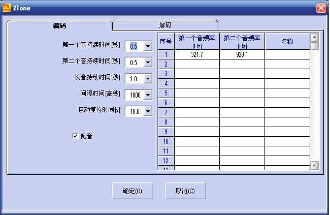

● 双音设置项目
  2Tone窗口允许设置2个音调信息。用于设定由两个音频信号构成的模拟控制码的编码和解码。
可以设置收到正确控制码后的响应是发告警还是同时回传信息。对于进行无线电遥控的可以据此进行二次开发。
● DTMF设置项目
  DTMF窗口允许设置DTMF信息。设置DTMF编解码,遥毙遥晕机器等。
