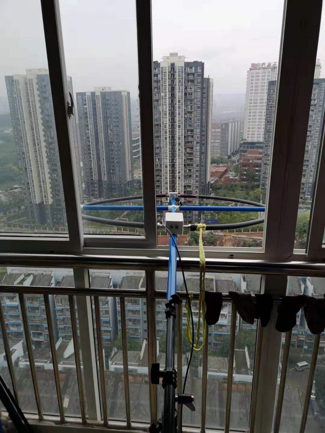

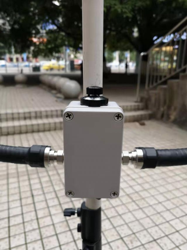

        身在城市中,想要玩短波电台,要么你有个可用的楼顶(搞定邻居与物管),要么独栋小洋房,再次之能拉根长线到楼下树上也行,我都没有,只有一个阳台,一个阳台能架什么天线,八木,正V倒V,不可能啦,于是考虑能收,能拆,方便安装,不影响原阳台功能,最好不打孔,不装架子,选择了小环天线与渔杆天线,制作之路艰辛,调试之路也艰辛。
      小环天线上图

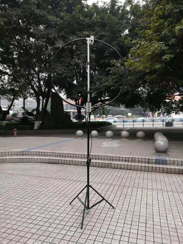

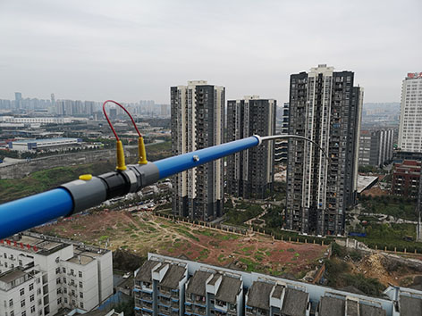

       上图是第一代小环天线,采用8分之7馈管,大小环感应方式,主环4米,感应环1米,主环电容5-25P就够了,满足14-21M,效率经计算14M  82%,21M 93%,实际通联效果不错,当然得架出阳台,室内是不行的。

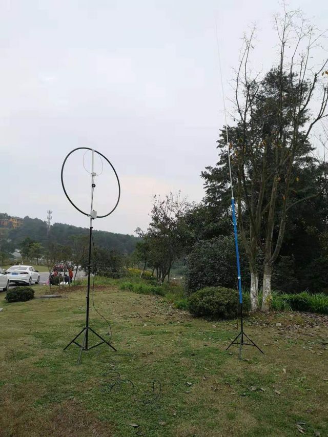

        野外架设也不错。

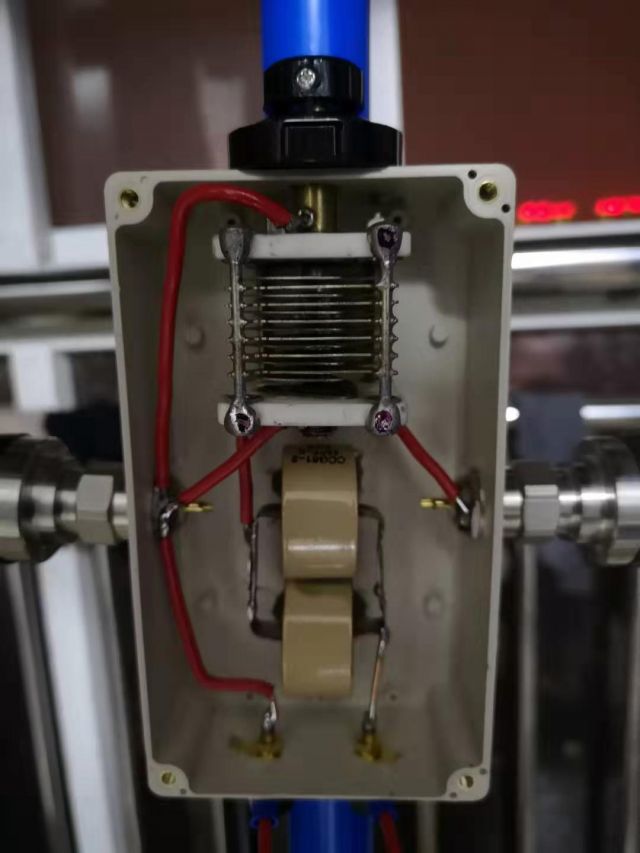

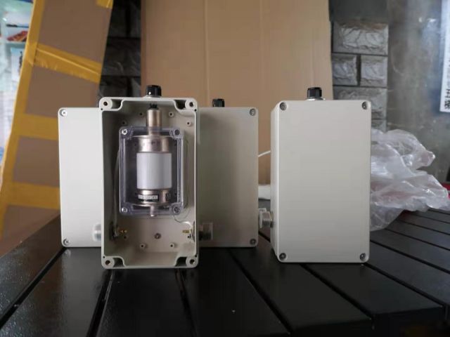

      中途淘到几只英国产的真空电容,小体积呀,完全是宝,店家只卖150一只,5只全拿下来,其中一个坏的,店家不承认。做了几个成品,被识货的朋友全抢光了,留了一个自己用,当留恋。
        固定方式如上图,小盒子粘上去的,这个电容125-5P,基本达到了7M-24M,盒子尺寸为158*90*60,可想这个电容之小。不过没有了,绝版。
      小环天线4米环下,7M效率就不高了28%左右,我在23楼阳台,传播好时通联到北京,广东,台湾,等地,我在8区重庆。

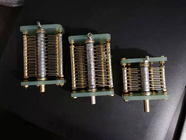

      继续小环之路,小环电容的确不好找,寻遍TB,能用的少之又少,难点在电容耐压,电容必须上3000V以上的耐压,一不小心就打火了,片距要大。
      这个电容能用,不过要小心处理,不然有些段也打火,片距够大容量只能达到14-21M,有朋友要7M,加了两只大功率瓷介电容,容量必须达到130P以上7.050才可以达到,最关键是分布电容,装的东西越多,最小容量就偏大,21M需要小电容,一不小心21M没有 了(电容不够小)。关于并的电容如果功率小了会发热,导至频率偏移。
      再来说说感应环的大小,不同的大小影响驻波,我用的1米周长至1.3米周长,有些电容需要小点的周长,有些需要大点的周长,原理就是周长越长,感应量越大。还有调驻波调不下来时,把小环离主环的距离调下,不同的距离感应量也不一样,这样驻波最好可以到达1.1,得自己根据不同环境来调整。
      小环的优点是体积比其它天线小多了,一个阳台放得下,伸出阳台可以 打天下,城市在抗干扰能力还是不错,城市中经常底噪59+,小环平均比GP天线少2DB,缺点也很明显,带宽很小,电容调整不容量,一个大头针的位置就要错过,得有耐心,细心,这还是加了减速旋钮的情况下,如果不装,当就要练武功了。小环换一个频率就要调一次电容,有点麻烦。

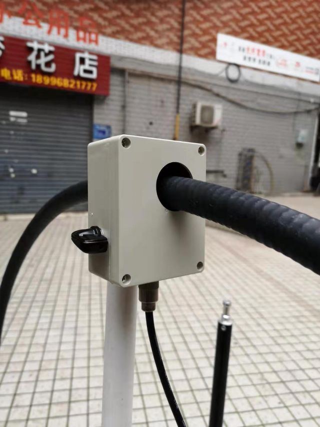

      把感应环改为磁环感应方式,这种方式比改变小环与主环距离来得方便。磁环用NXO-100   60*38*11,TB都有,里面用1.2MM铜线绕5圈抽头,用波段开关控制抽头,这种方式减少了调整感应环,方便很多,但工作量又要增加。

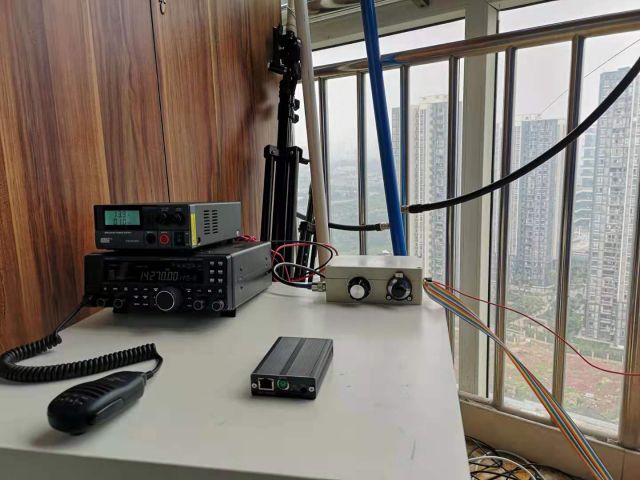

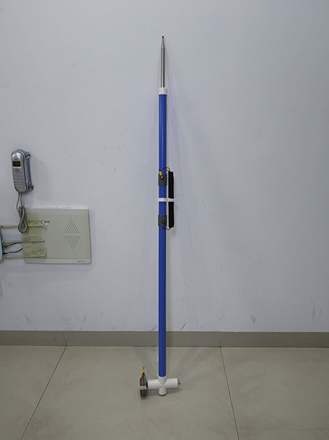

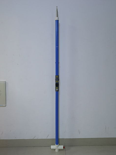

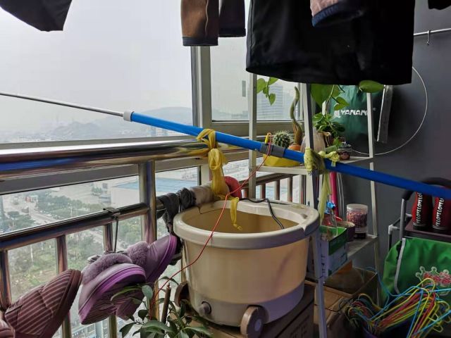

          阳台上除了小环就是渔杆天线了,加感型,百度有很多前辈做得有,我在他们的肩上改进成我自己的阳台GP天线历经几代

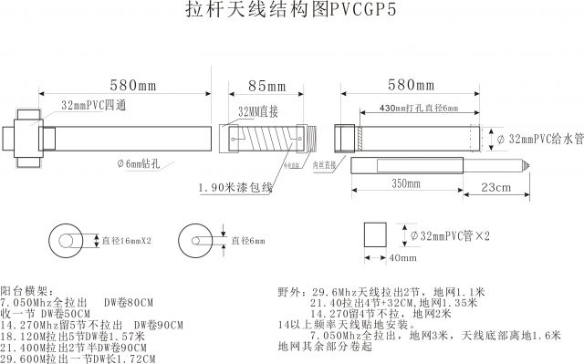

这是第3代产品,选用PVC给水管32MM,方便架阳台,中间接线处有线圈加感,以达到7M,顶部拉杆5.6米,所以此天线7-14M可用。用它通联不少电台。之后有几个变种改进,下图左是4产品,中右是5代。
5
[backcolor= transparent]附上5代结构图,欢迎防制。

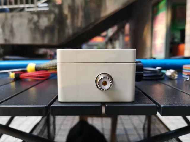

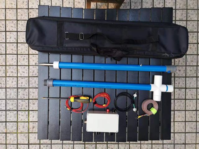

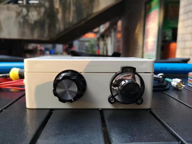

      此天线最麻烦的就是地网问题了,地网长短,摆放形式都影响驻波大小,通常在通联时一会转到7050,一会转到14270,转换是比小环方便,但也麻烦,不方便,而且还要调整地网角度长短。我们用天线就是讲个方便,所以最后我引入端馈方案,也就是加个专用小天调,这下就方便了,经改进,使5.6米的拉杆工作在大部分业余频段。
      上天调电路是网上前辈们现成的,拿来用及改进,感谢前辈的努力。
      下图是成品淘宝闲鱼同步销售
        经几代改进最后定格于端馈阳台拉杆天线DKGP6,6的一代,目前本天线阳台架设方便,改变工作频率就转下旋钮就行了,随时可收,野外携带也方便,对地网的要求不高随便丢阳台上,不用管,野外用螺丝刀地网直接插入泥土,如不用螺丝刀地网也可以用排线地网,但工作频段要减少些。调试本天线时,与日本高见先生通联上,在闲鱼上的连接有与高见先生的通话视音频。
参数:
     功率:40米至6SSBFMCW  100W 80SSB100W,满功率FMCW20秒内50W,连续工作30W
     驻波:小于1.4
接收:0-54Mhz
发射室外及阳台:

以上波段驻波一般都可以调到1.4以下,大部份可以到1.1,调不下来时改变下地网放置形状,
30米波段室内室外驻波不理想,有些环境下可以调出来,160米就别想了,天线太短没什么用。
      本天线越往高端走效率越高,7M50%我在8区重庆传播好时能通到全国各地,14M效率更高80%,全国及周边国家,泰国,日本,马来西亚,台湾都有通联。21M也通过,3.855Mhz 30%只通到过成都,广东台友试验性只有CW能收到语音不行。数传信号FT8目前最远通到上万公里外。国内主要是14.270Mhz7.050Mhz,两个段。

最后,小环天线及端馈天线的电容不好找,大片距电容不多,而且是年代久远的产品,基本上快买不着了,所以自己设计了空气电容,成本较高,本着买不到就自己生产。

野外架高也相当方便,不用找树,不用拉线,水泥地也行
