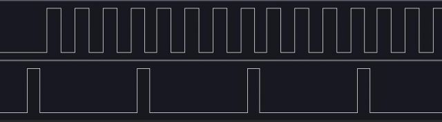

最近由于利用APRS的原理做个其他的小项目,所以又把这个拿了起来。
很感谢马工提供的资料,以及本地好友的支持。
下图是一个时序图,上面是自己做的一个“时钟”线,宽度是833us左右,下图是3个0x7E。
简单来说就是:当电平发生变化时则为逻辑0,否则为逻辑1。,所以上升沿和下降沿都是逻辑0,这与之前高电平表示逻辑1,低电平表示逻辑0是不同的。

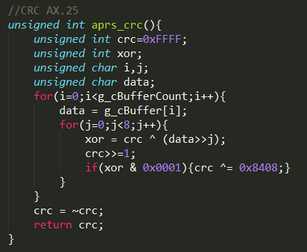

校验算法写完

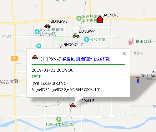

实验成功,终于可以发送数据让别人收到了,学习结束
