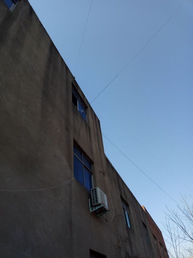

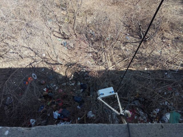

三楼窗口位置拉住巴伦,20米阵子尽可能两边拉伸,楼下杂草灌木太多,不好施展。初测3.500 是80米段最佳驻波点2:1   后期再调试一下。
晚上听听看效果如何

真好,为什么不从楼顶立杆拉下去呢

楼顶要封顶防水了

和我类似,我是斜拉1/4---80米。楼顶匹配

今天修剪修剪,最佳驻波点3.6  很完美 。   高端 3.85很大了,不适合 。目前先用用CW和数据。 本地噪音蛮大的说
