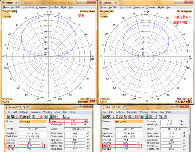

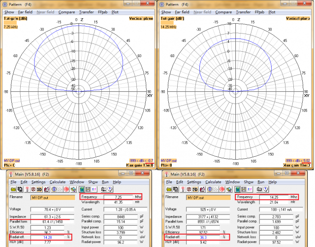

一般认为天线谐振效率最高,通过模拟软件,发现一个在7Mhz谐振的天线,在14Mhz最大增益-0.7dBi辐射效率为14.28%,而在14Mhz最大增益5.02dBi辐射效率为36.3%。是否意味着,如果天调能调,更长的天线辐射能力更强,而不是追求谐振?

只看该作者 1楼 发表于: 2019-03-08
前一个例子有问题,频率越高越容易辐射,不能如此对比。补另一个对比图,看来长度增加50%增益提高也不十分明显,长度增50%,效率增26%:
[ 此帖被BD7NXY在2019-03-08 10:37重新编辑 ]

只看该作者 2楼 发表于: 2019-03-08
亲 那可是二分之一波长

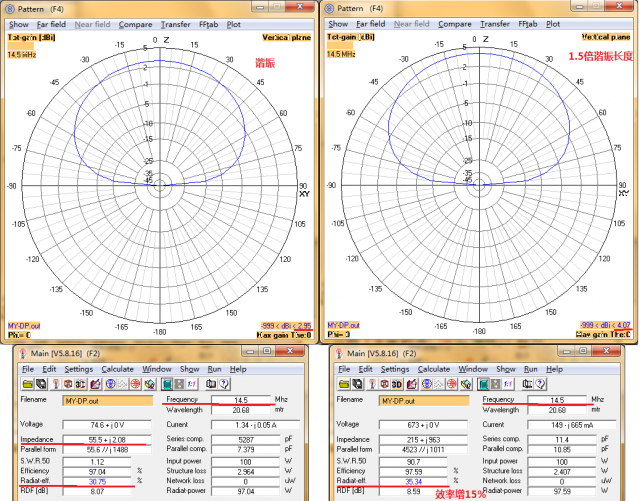

只看该作者 3楼 发表于: 2019-03-08
14Mhz时长度增50%,效率增15%:
