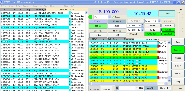

使用了JTDX的新版本 V2.0.2RC131 版本,发现里面多了一些看不懂的符号,就是在地区/国家前缀 前出现像句号,圆形实体句号,星号,方形实体句号等一些看不懂的符号,请问FT8高手 这些符号代表什么意思?

一样的,都带标注符号,代表着这些呼号是否在LOTW、QRZ、EQSL上注册

• 实心黑点是这电台一年内有上传至LoTW
° 空心黑点亦是有上传至LoTW, 但是其讯息经过 "Hint" 功能译码
* 这电台没有上传至LoTW, 亦是经过"Hint" 功能译码
