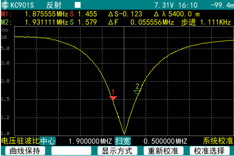

临时拉了一根全尺寸DP,10米高度,啥都听不到,低噪S9+20,两个晚上各喊了1个多小时(1.888M 和1.930M),没听到回复。

楼主去错频率了。

你是指应该在频率低端?比赛开始后发现了这个问题,SPOT上偶尔有到1.90M的,其它都比较低。比较懒,没去调整天线,将就用了。
其实关键是SPOT上的都听不到。160米波段,水平差+天线差,有这个思想准备的。
看了一下去年提交的比赛日志,BY好像只有一个,JA有一个US在设台比赛。
