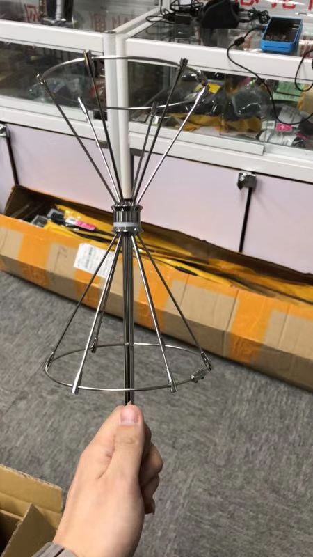

最近朋友买了个老鹰的CBC430漏斗状天线,据他说效果还不错,
不知道是啥原理,有没有高手给科普一下?

盘锥天线,宽带
离线bg8gfh
488
只看该作者 2楼 发表于: 2019-02-22
双锥天线

赞同楼上,双锥天线。见过短波笼型偶极天线么,一样的原理。通过加粗振子直径增加天线带宽。但过粗的圆柱体会造成电波在导体内到达振子末端的距离相差太多,采用椎体可以解决这一问题

主要利用锥形振子来展宽频带,对提高天线的增益没有帮助。

是的,我怀疑所谓的效果很好是买家自我感觉。这天线的带宽对于业余电台没啥用处,一个1/2波长的偶极天线效率不可能高过一米来长的车载天线。现在有些人买天线有个误区,认为价钱越贵越花里胡哨的漂亮,效果就越好。包括馈线也是,总认为特氟龙镀银的就是顶级馈线,不知道价格只有它1/4的物理发泡电缆比它衰减小的多。

盘锥天线设计初衷时要尽量实现大带宽工作,而不是高增益。因为当年接收(监听)需要大带宽覆盖。又没有现在的自适应天线,所以应运而生了很多宽带覆盖天线。后来某国研制出跳频军用发射机,也需要在一个宽的范围之内进行频率快速转换,初期使用的就是盘锥天线。后来由于快速自适应天线的出现,盘锥天线被逐渐取代。盘锥天线更适合在短波领域使用,因为可以一次性连续覆盖6-30M的带宽。短波发射基站又不用考虑发射功率问题,可以几十上百千瓦进行发射,用这种低效率天线足以正常运行。而且应为结构的问题,此种天线更利于散热,所以即使工作在几百千瓦下也没有问题。400MHZ频段本身就处于甚高频,几乎是视距传播,用此天线不能获得正增益,得不偿失。

效果等同偶极天线,优点是宽带,本坛早年有讨论的帖子,很多DIY的例子!
