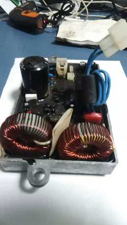

变频发电机买来好几年了,放角落一直没真正用过,上个月发神经想试下机,结果起动不了。
    检查火花塞,没火花,买回原厂点火器,代用高压包,结果火花塞还是没火花;
无意中发现旧点火器的功率管可以撬开,用的是IRF740,找个IRF450换上去,火花塞有火花了,还是起动不了,原来厂家发个坏的点火器。
问度娘,原来化油器不经常用,汽油的胶质成份会堵塞化油器,反复清了几次化油器,终于能起动了,可这只是杯具的开始。

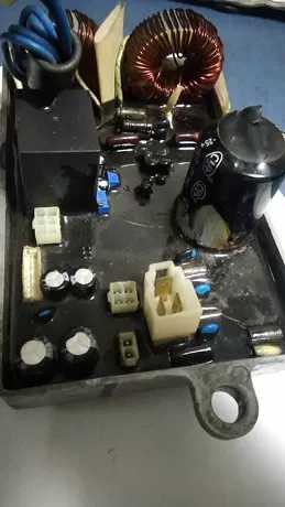

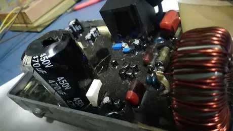

一次起动听到有些异响和烧焦味道,拆下变频主板发现有个大电容大肚子了,一测直流电阻竟然为零,换电容测量电容电压高转速时竟然超过500V,难怪电容爆了。检查发现三相整流调压电路有问题,调节某个电阻可以改变稳压值,跟旧电阻的阻值差别还挺大的;调好电阻后继续测试,这次没有把IGBT功率管焊上,结果拍的响了一声,几个IGBT光荣牺牲;
换了IGBT后继续测试,还是没有交流输出,运用考古技术,一点点挑开封胶,原来是用IR2132做驱动,它输出到IGBT的几个二极管也都击穿了,再一查IR2132也牺牲了;年前买到IR2132换上,还是不行,这次上了示波器来测,发现单片机ATMEGA88PA竟然没有波形输出,证实单片机也牺牲了。单片机坏的是SPWM输出端口部分,步进电机输出还是正常的。主板封胶和大部分零件几乎拆完,电路原理看懂了不少,最关健的单片机坏了主板只能宣布报废。

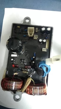

   二年前用200块买了一块坏的主板,想修好做备用的,结果修不好就一直放着,拆开一看,驱动IC 用的是另一种封装,原来主板版本不同。
这块主板有些奇怪,单片机有波形输出,驱动IC的L有输出,H没输出,怀疑IC坏了,换上新的证实了我的想法,这块板的IGBT也全坏了,估计是IGBT击穿连累了驱动IC,都是没有隔离惹的祸。
   这块板拆封胶顺利得多,知道大致零件的位置,挑坏了很少贴片零件,试机有220V输出,主板正常。

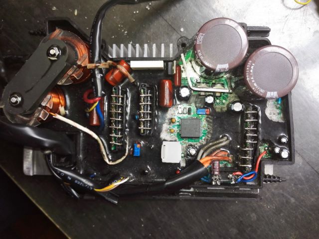

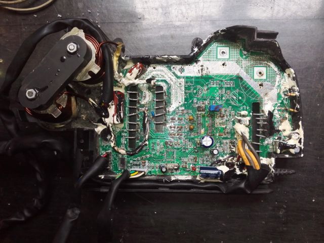

这个稀少的帖子,补充几张照片,同求这个模块!!!模块用在放电机上,油机正常运转,就是不发电,,,

电容爆了换个试下

已更换了一个小体积的,同规格的,绑在机器上。在电容两端,加300V直流电源,控制100ma电流以下试验,电流基本很小,不到10ma ,输出端没有见220交流有电压,,,,,必须要放电油机上,才能试验输出吗?

变频发电机主板不是单纯的逆变器,一定要把发电机线圈的几路输出接上才能测试
