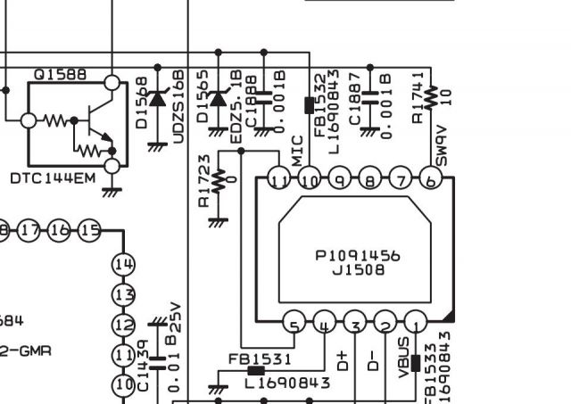

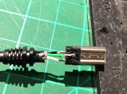

1.AXJ4400M 是一种在USB-T接口上扩展而成的一种复合接口,其有完整5PIN USB界面接口和6PIN 自定义接口 体积还是挺小的 CT190线材只用到了3根线分别是GND RS232的RX与TX 分别对应的是7 8和11针,在图中红线为7 黄线为8 黑色为11 依照顺序焊接就行 如果不想用3.5mm插头其实按照下图直接连接DB9母头就变成CT169了
2、毕竟是自己焊接的对自己的技术也不信任 红黑间的针可以用小钳子切掉  黄色线一侧的3个触点可以上翻90度立起来把不需要的两pin用小钳子切掉 黄线的引脚就不需要再弯折下来了 防止短路
3、用万用表通断档确认引脚间和附近的引脚没有短路
4 再焊接点附近灌一些卡夫特的K705透明硅橡胶绝缘 找一段热宿管USB正面套入(不能反套防止胶水进入插头内部)并热缩 同时用手纸擦掉因热缩挤出来的胶水,其实这里不一定非得用K705其他的高流动性的可固化绝缘胶水都可以 经过自己的实验 同品牌的黑色和白色都不行有点稠 热缩管挤出的效果不是很好

经过对比400的维修手册和实际测量确认 6针是随电池电压改变的VCC 最低电压也有7V多 如果把这个pin利用起来 外接一个5V的LDO就可以驱动一个类似MAX3223的RS232-TTL的电平转换芯片外加常用UBLOX或者中科微的GPS模块来给2DR做外部GPS输入, 用3.3V的LDO可以驱动MAX3223做RS232-TTL的电平转换 用作2DR内部GPS waypoint的输出给garmin的GPS手持设备

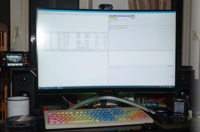

2DR PDN模式的简单试玩
既然有了CT170就可以玩玩YAESU新出的2DR的PDN模式了 具体方法很简单
1、升级机器固件 在yaesu官网下载最新的0103版本固件 按照MAIN-SUB-DSP的顺序升级 升级方法在压缩包里写的很清楚了 一条普通的USB数据线就行  每完成一步都要整机复位一下
2、申请WIRE-X的ID 申请方式和普通的HRI-200类似 唯一不同的是需要在序列号处填写自己的FT-2DR的机器识别码 顺序开机-长按DISP-GM-2 radio id check 就可以看到只属于本机的5位数字加大小写字母的识别码
3、等待几天得到自己的个人ID和房间ID
4、下载WIRE-X软件 接入自制的数据线和一条USB-RS232的转接线 在开始的时候输入COM端口 剩下的操作就不再赘述了
其实WIRE-X可以支持数字和模拟 只有一条CT-170只能用数字模式 想用模拟模式 还需要一个CT-44插头 这东西自制更简单就是一个4节3.5和2个2节3.5插头就可以搞定
具体新玩法可以看yaesu关于PDN模式介绍的PDF  至此自制数据线和PDN模式的小帖子就完成了 希望大家多多上网多多交流
对了 WIRE-X需要可以端口映射到外网才可以正常使用 如果您的宽带是光纤入伙无法通过各种手段获得外网IP和端口映射 就用不了WIRE-X了 很是可惜

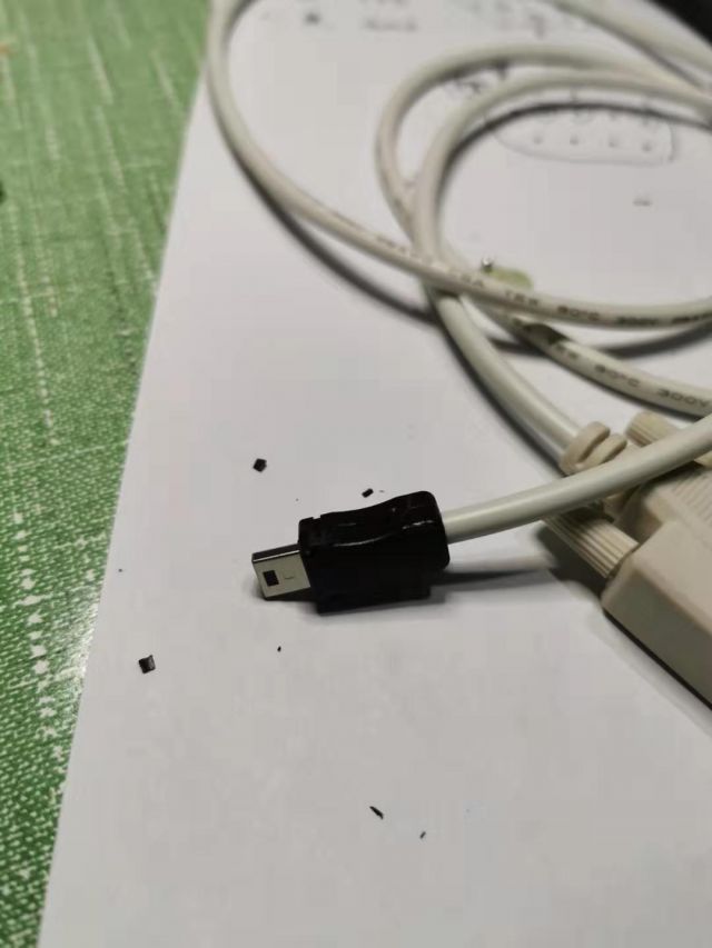

在BG2RAQ的指点下,并且无偿送我手台端插头,成功改制一条SCU-19数据线。
我是用串口延长线取孔头那一段,找出2、3、5针,分别焊在复合mini USB口的8、7、11针,里面灌上胶扣上插头外壳,齐活儿。接上RS232转USB成品线,连电脑,一次成功。唯一不足的是太兴奋了,忘了套热缩管,只能缠电工胶带啦

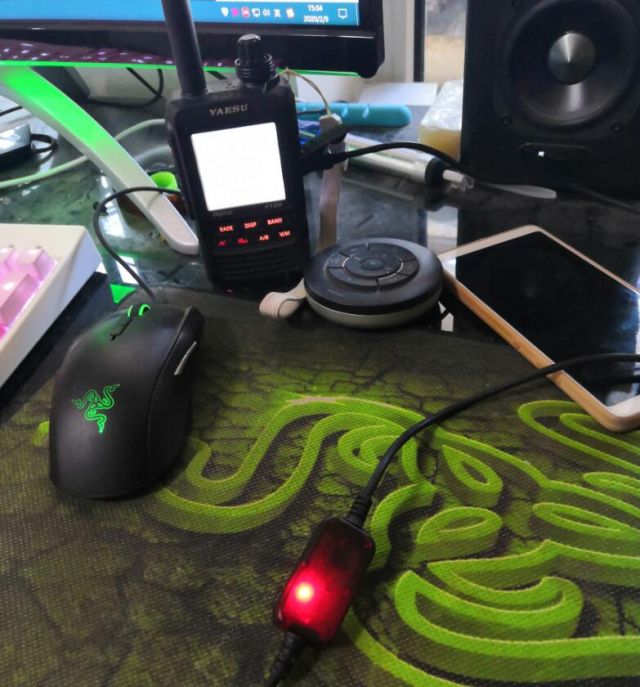

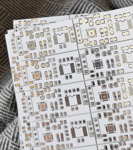

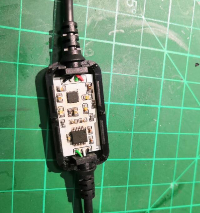

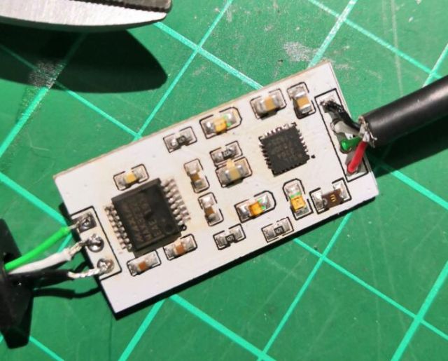

趁着放假 又做了一版转接线  USB桥接芯片采用CP2104 GPIO0.1口做了映射在有数据的收发的时候亮灯 后面跟一级MAX3232做TTL转RS232桥接芯片 经使用可以正常运行 淘宝找了个中间盒扣了起来 看起来美观一些 经使用 未发现问题
