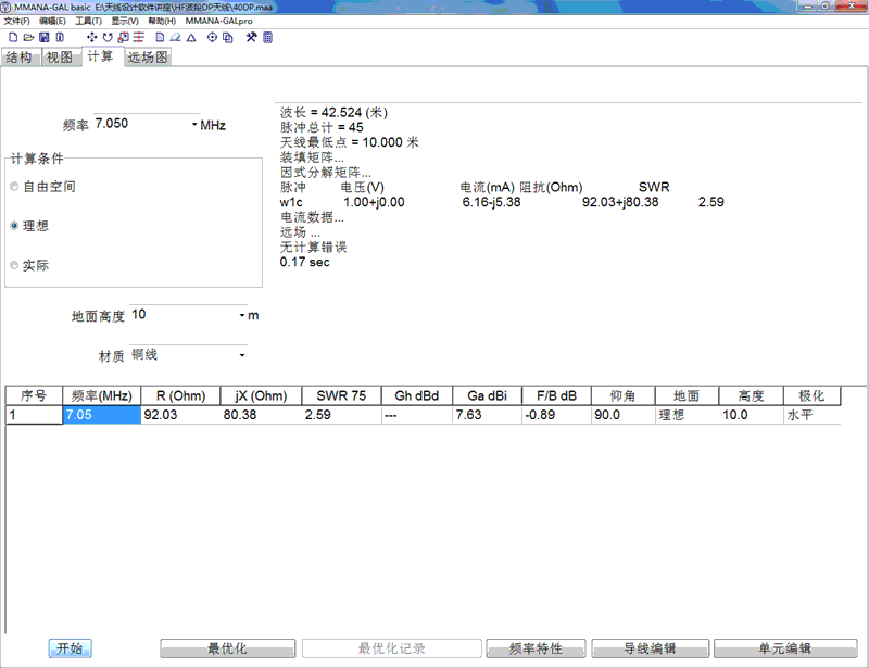

设计完UHF波段八木天线,再来设计一个HF波段的DP天线,有了设计八木天线的基础,这回就容易多了。
这个天线的中心频率为7.050MHz,架高10米,希望能够涵盖7.000-7.1000MHz。
一. 建造天线模型

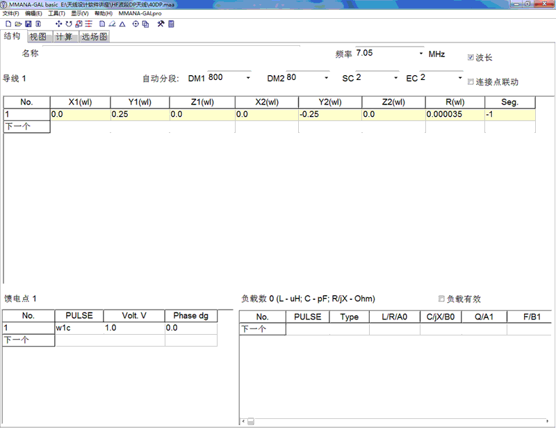

由于只有一副振子,为了方便采用波长的方式输入数据,因为写入波长后软件自动计算出波长。
DP天线的全长是设计频率的1/2波长,中点馈电,以馈电点为坐标原点,振子沿Y轴方向,两边的振子长度为1/4波长。
计算条件选理想以便加入架设高度选项。所以振子的Z坐标 = 0,高度由地面高度选项设定。
钩选波长复选框,在Y1、Y2中输入波长系数0.25和-0.25,Z1、Z2中输入0。
振子半径R用波长定义比较麻烦,改回米制输入R= 1.5 mm。

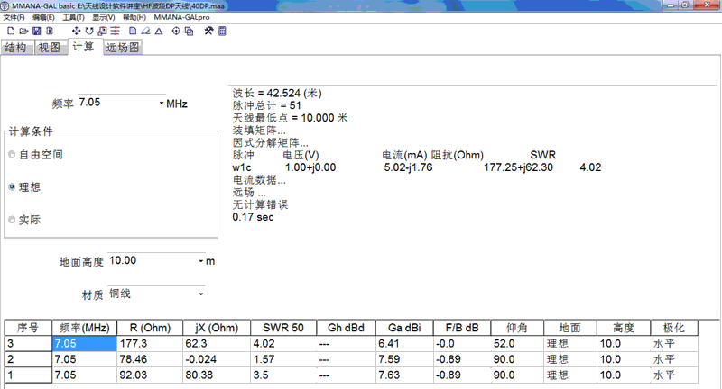

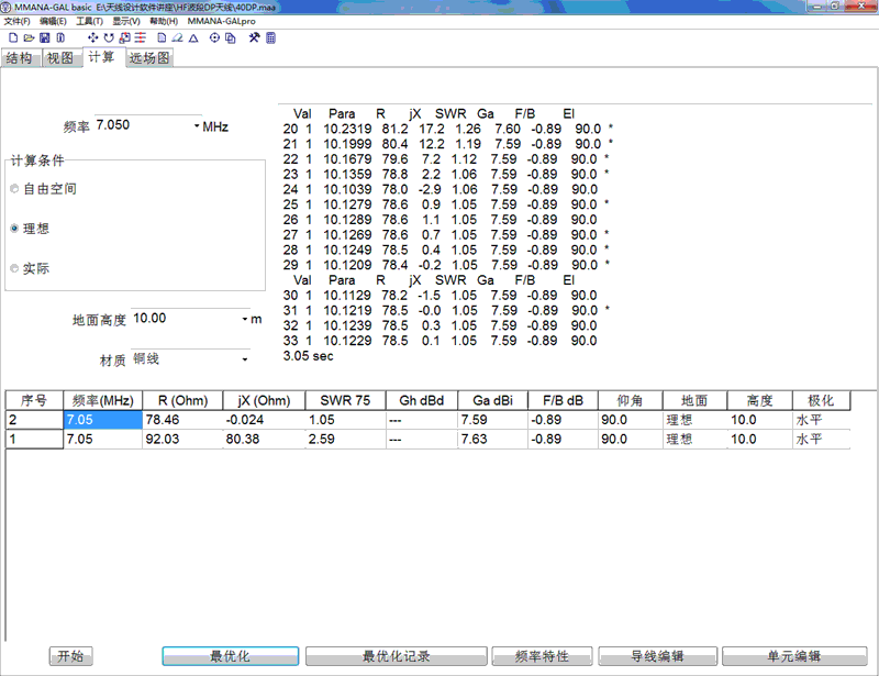

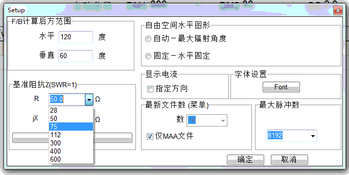

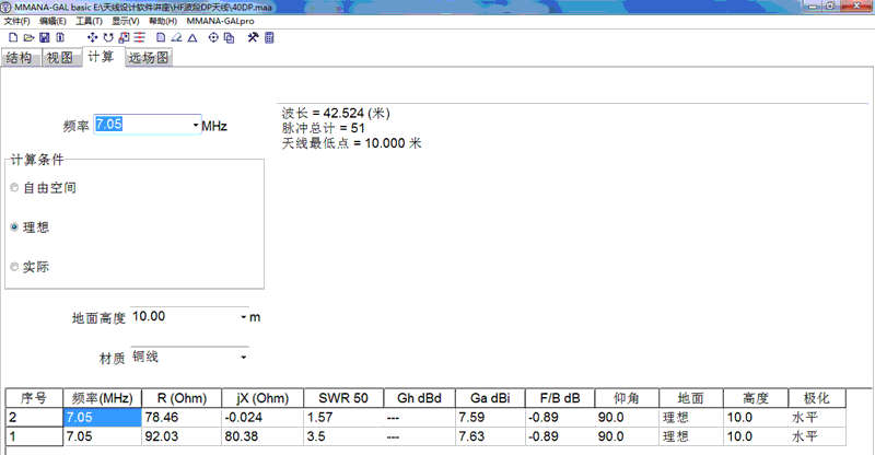

二. 初步计算
DP天线的阻抗是73欧左右,先看看阻抗是75欧时的情况。点击菜单栏显示—Setup,出现一个小窗口,把基准阻抗Z中的R选为75(也可以手工输入73),点击确定完成基准阻抗的设定。
计算一下,得出下面的结果,注意SWR 50已经改为SWR 75。

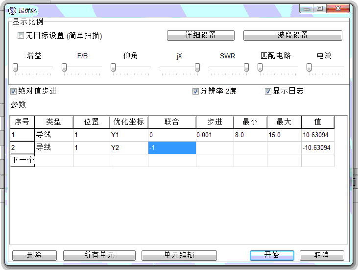

参数不理想,需要做一下优化。因为DP天线馈电点两侧的振子长度是1/4波长,故极限值的设定不允许优化的数值偏离1/4波长太多,避免产生不合理的数据。
优化目标还是电抗最小和驻波比最小。
点击开始,优化后得出下面的结果。

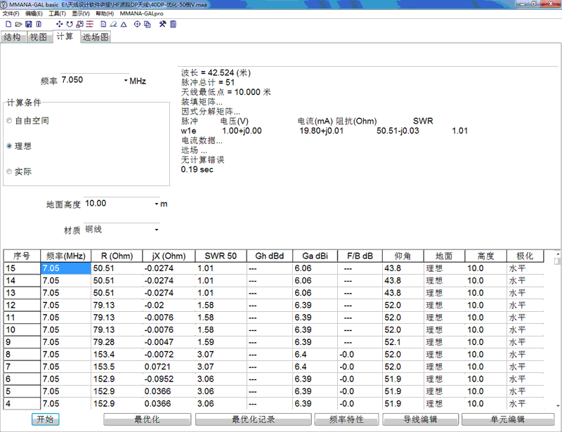

三.  优化到50欧阻抗
由于发射机的输出阻抗大多是50欧,把基准阻抗设到50欧看一下。
从图上可以看出水平架设的DP天线在50欧阻抗时驻波比在1.5以上。

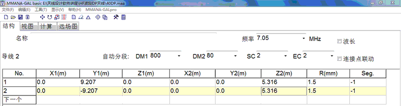

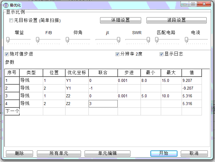

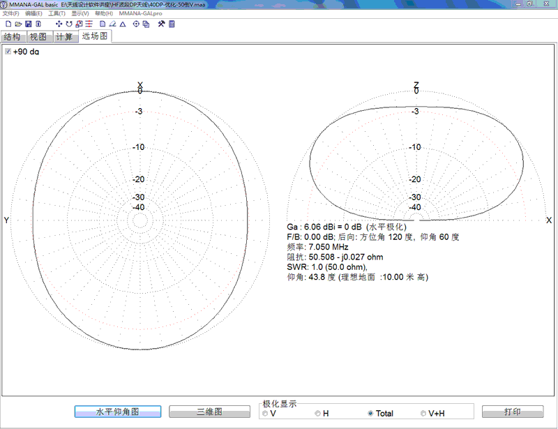

改变DP天线两臂的夹角时阻抗随之变化,所以按照倒V架设的方式优化一下。要构成V形振子必须有两条线,所以要把结构做一下修改。
7.050MHz的波长λ= 42.524米,1/4λ= 10.631米,单边振子的长度L = 10.631米。
振子夹角初步设为120度,单边振子在Y轴上的投影 = L x Cos 30 = 9.207米,坐标为±9.207米;
在Z轴上的投影 = L x Sin30 = 5.316米,馈电点的坐标为5.316,依照这些数据计算一下50欧阻抗时天线的特性。
数据不理想,还是得优化一下,这次把馈电点和振子远端都作为优化变量。
[ 此帖被BG1TRP在2019-02-14 10:04重新编辑 ]
三合一台咪套件
天线切换器套件
在线BG1TRP
18689

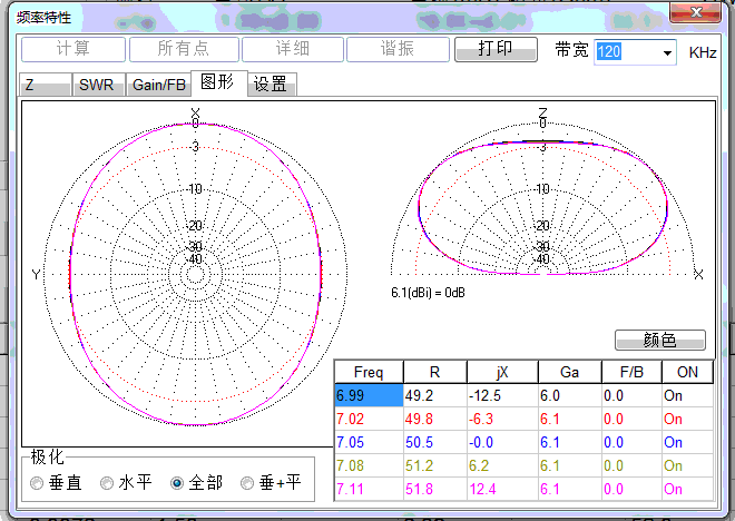

只看该作者 3楼 发表于: 2019-02-13

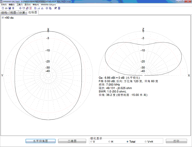

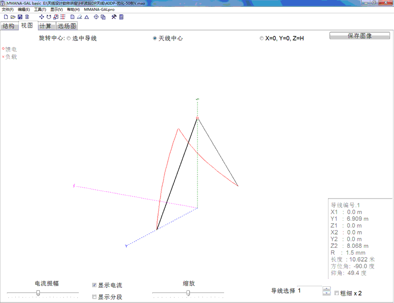

反复算了几次,得到的结果、结构和电流分布图、远场图如下:

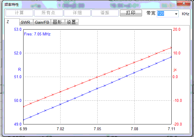

只看该作者 4楼 发表于: 2019-02-13

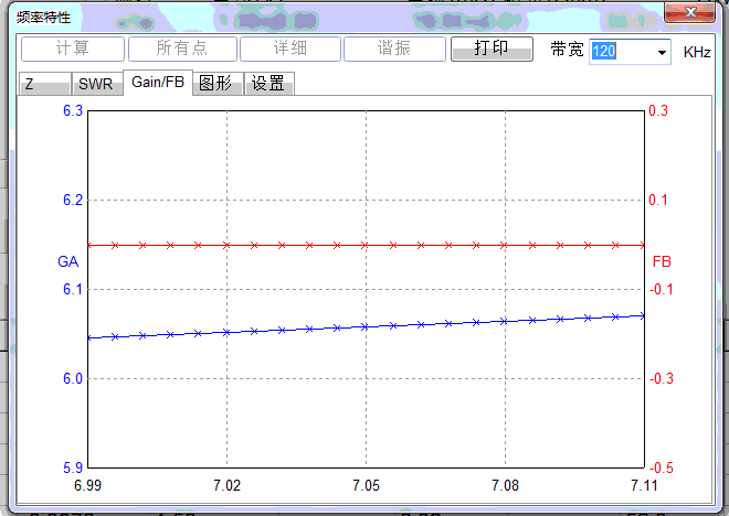

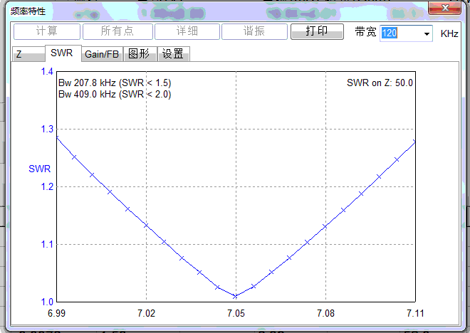

用频率特性功能全面地看一下:

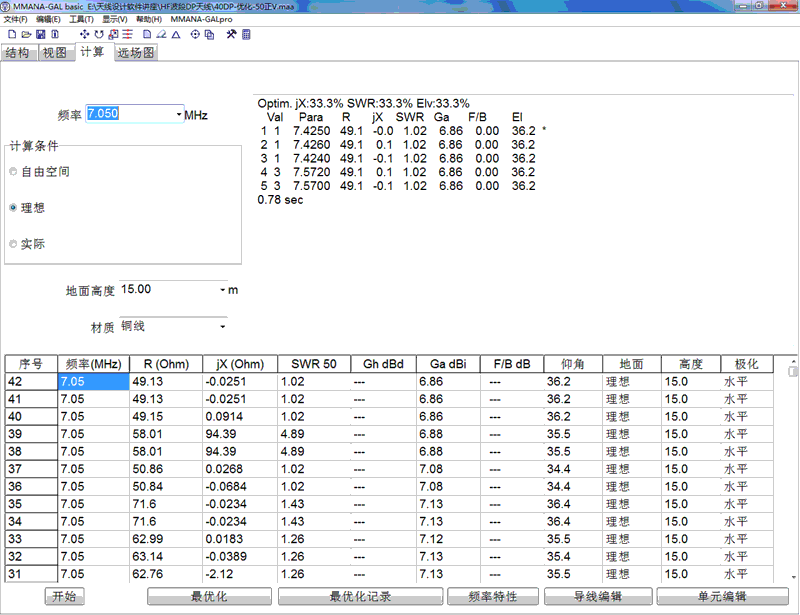

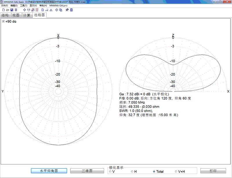

增加架设高度到15米再优化一下,结果是仰角由43.8度降低到32.7度。
今天就到这里,休息,休息一下。

只看该作者 6楼 发表于: 2019-02-14
下面再按照正V架设的方式计算一下,地面高度仍然是15米,与倒V做个对比。
正V架设时与水平架设和倒V架设时天线的电阻、电抗和SWR都差不多,只是仰角不同,36.2度,在三个计算结果中位居中间。
