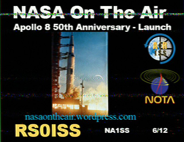

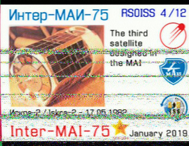

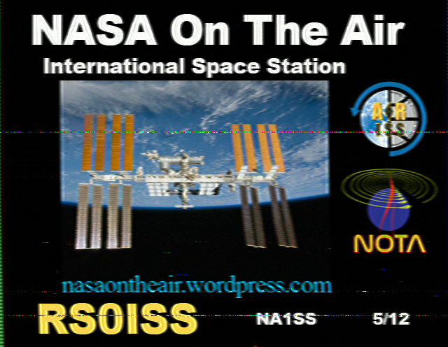

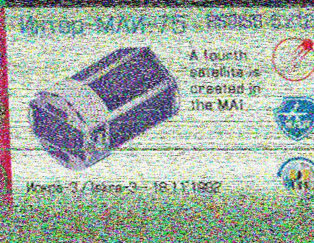

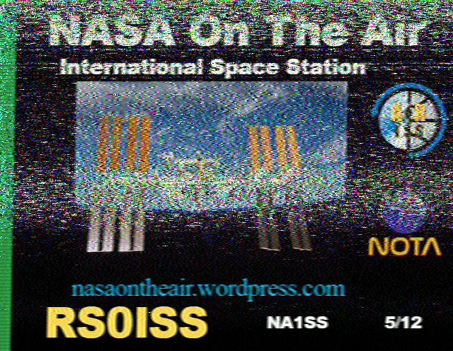

这两张解码的SSTV 图片是通过WEBSDR 网站录制的音频解码出的,因为知道消息的时候。本地已经错过ISS 过境时刻。。10日上午,中午还有机会现场接收到ISS 的SSTV下传音频。期待@@
SSTV 慢扫描爱好者 QQ群号1058923222

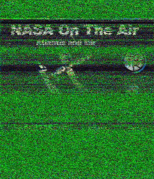

离线bh2rmx
517

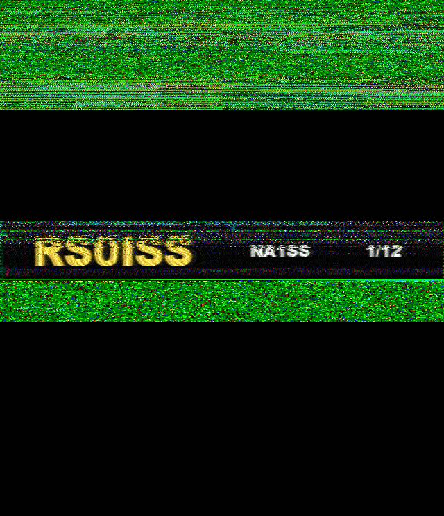

只看该作者 2楼 发表于: 2019-02-10

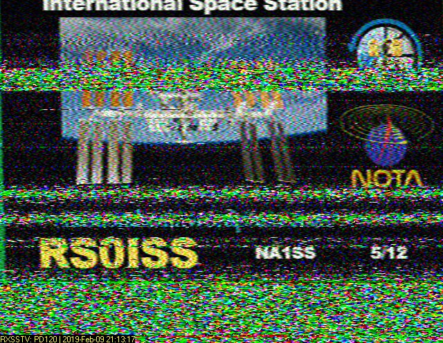

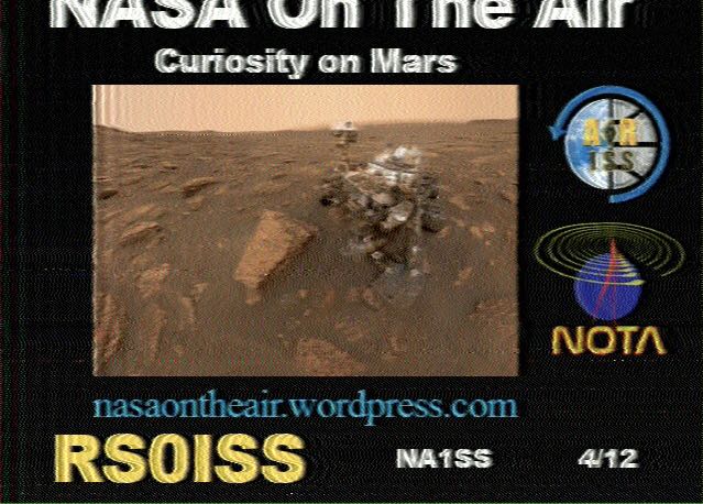

北京时间2月10日10:30分接收的SSTV 。
设备:堡利斯通BR-3
天线:原机天线
QTH: 辽宁锦州

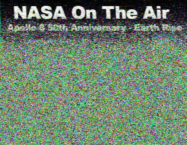

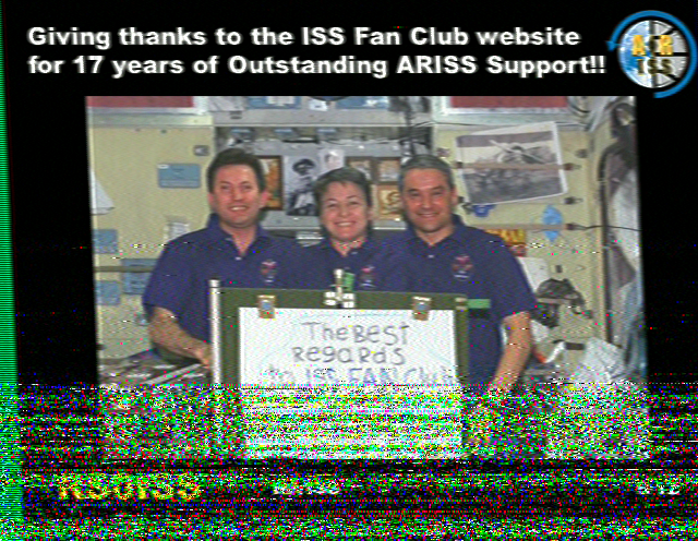

只看该作者 3楼 发表于: 2019-02-10

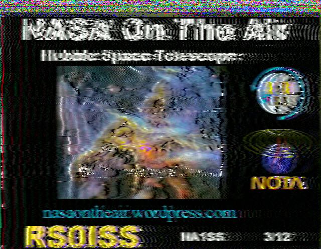

刚刚过去收了一张,解出来四分之一的图像
DE BH6KWC OM64

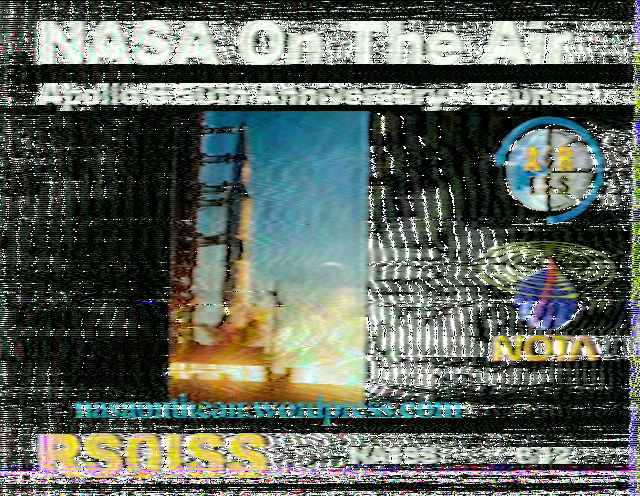

离线bh2rmx
517

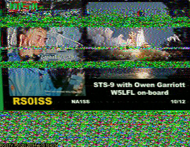

只看该作者 5楼 发表于: 2019-02-10

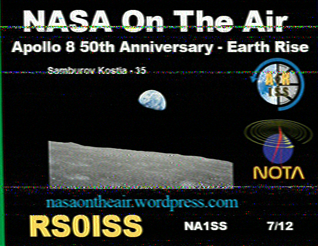

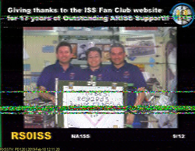

这张是2月10日12:08分过境时收到的比较完整的图像。
设备:堡利斯通BR-3
天线:原机天线
QTH: 辽宁锦州

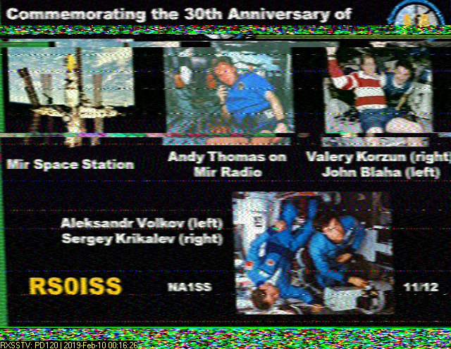

离线BI3OJW
260

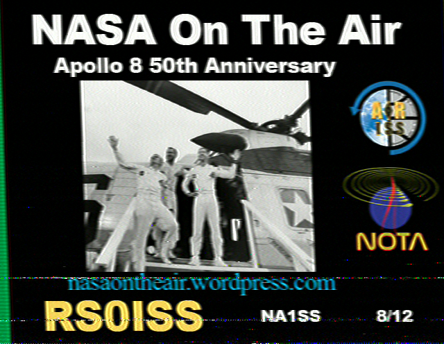

只看该作者 6楼 发表于: 2019-02-10

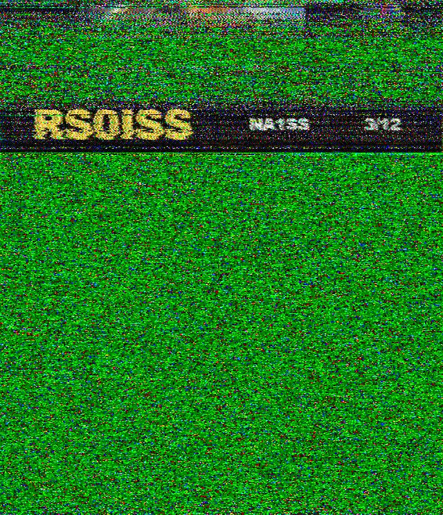

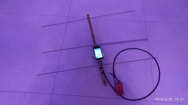

QTH:河北沧州
北京时间2019年2月10日18:34,接收2张图片。
设备宝峰UV-5R,自制八木天线,手机录音,电脑MMSSTV解码。
[ 此帖被BI3OJW在2019-02-10 19:41重新编辑 ]

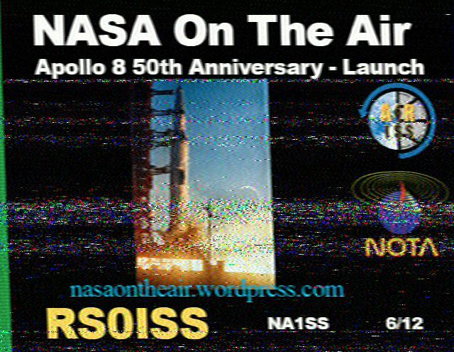

离线bh2rmx
517
只看该作者 7楼 发表于: 2019-02-10

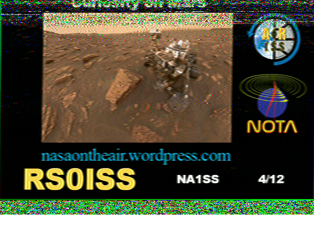

北京时间2月10日18:36分接收的SSTV 。
设备:堡利斯通BR-3
天线:原机天线
QTH: 辽宁锦州

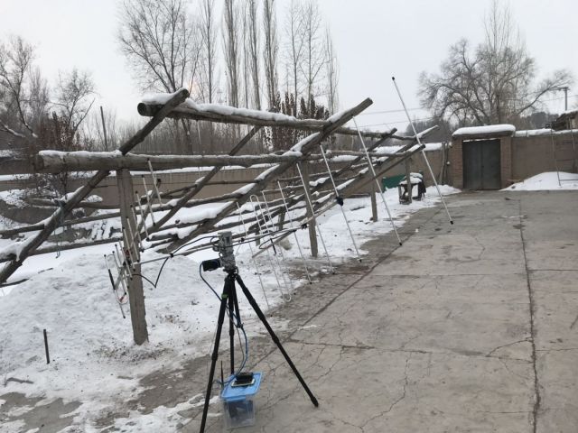

离线峰回路转
584
只看该作者 8楼 发表于: 2019-02-10
最后一天下午4次过境,第一次调试了一下天线,每次能收1张半。最后一次只有6度仰角。院子有遮挡。0度可抄收,5度可解码。
[ 此帖被峰回路转在2019-02-10 23:31重新编辑 ]

第一张很清晰,可是有重影。是不是你通过喇叭外放然后用麦克风输入解码的。如果用内录模式解码可能会好一些。
