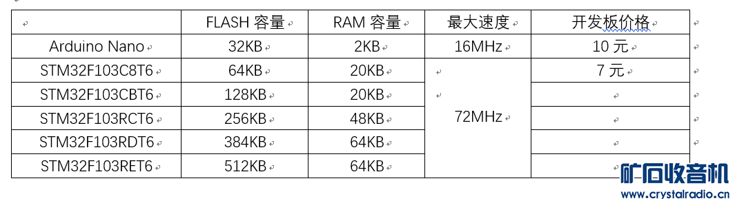

1.最大的问题是Arduino的空间受限,尤其是程序存储器,IC内置的程序存储器容量仅32K,当年发布的时候空间便已经余量很少,因此后续升级空间十分有限。
2. Arduino板子上面有晶振,对弱信号接收依然有一定干扰,例如受其谐波影响,96M附近会有假台。
3. Arduino产品客户定位是创客,所以板子的价格稍微有点贵,性价比不高。
4.Arduino性能与功能为入门级定位,缺少很多必要的选项和功能,调试开发不便。
Arduino系列也有大容量版本的,比如Arduino Mega2560,程序存储器容量256K,但也只是解决了第一个问题,晶振的干扰依然存在,开发板太大使用不便,而且价格很高,某宝山寨版开发板五十元左右,原版的三百多元。
理想的升级方案是彻底放弃Arduino平台,切换为使用STM32的微处理器,推荐型号为STM32F103C8T6,下面是其与Arduino Nano的对比:
只有STM32F103C8T6有现成的体积小、价格便宜的开发板。实际使用中MCU速度考虑种种原因设置为36MHz。
可见若使用STM32的控制平台,后续程序升级将有极大的空间,可以不断加入新的功能并改善使用体验。
因为只有C8T6尾号IC有现成开发板才使用此IC,若是自己开板,则建议高起点进行,直接上STM32F103RCT6最为合适。
目前第三代控制板选用的是STM32F103C8T6,64KB容量目前够用,有现成的开发板,且价格便宜。
若STM32F103C8T6的64K空间不够了,可更换PCB上IC为STM32F103CBT6,空间为128K,两者之间管脚定义完全兼容,程序无需修改可直接使用。

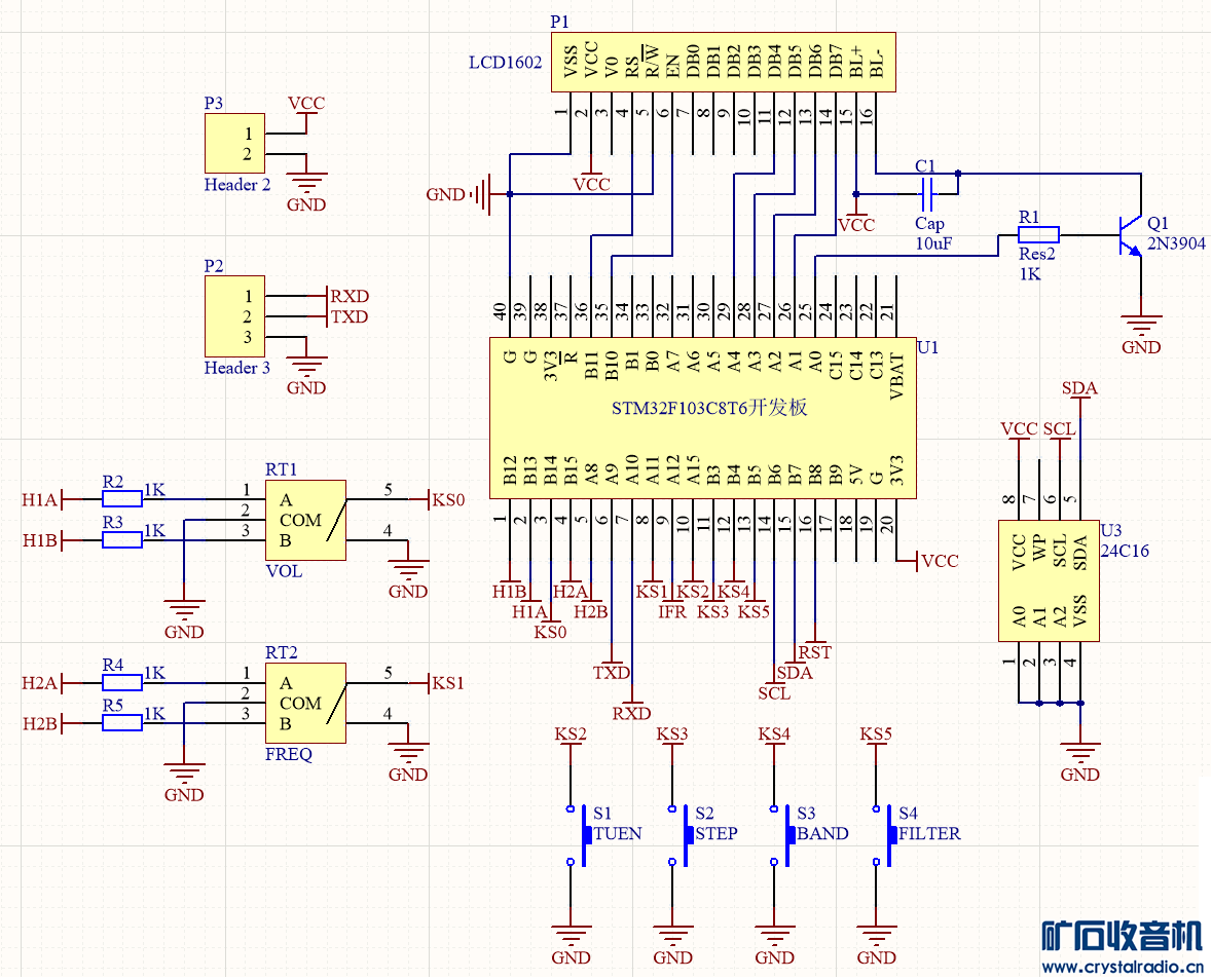

硬件电路:
由于STM32的MCU内部没有集成EEPROM,需要外挂一片24C16(容量为2KB)用于存储用户设置(如存储的电台、各个菜单的选项)(提醒:AHU1005车机主板底部上有一片24C16,且与SAF7751共用I2C总线,应将其拆下改焊在此控制板上,否则I2C总线上有两个从器件拥有相同的地址,这是不允许的。)

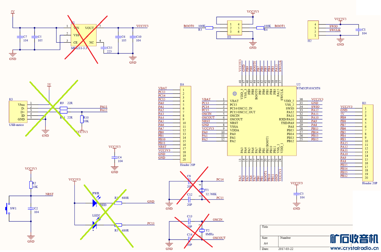

对开发板的改造:
这里以使用3.7V电池供电,显示屏为3.3V供电电压为例。
开发板上自带了晶振,需要拆除,主芯片可使用内置的RC振荡信号,STM32可同时使用两个外部晶振,分别提供高频、低频时钟信号用于不同的组件,均拆除,并同时拆除与晶振配套的电容。如果是准备使用一节3.7V锂电池供电,还要拆掉板载的3.3V稳压IC(SOT23-5封装),因为此IC输入输出压降过大,3.7V供电下,输出电压远不到3.3V。若使用5V供电,则可不拆除该稳压IC。
下面是开发板的电路图(打红叉的为已拆除的元件,黄绿色叉表示没有拆除,但没有起作用,可以拆掉的元件),可见开发板就是一个最小系统,除了微处理器芯片,外围只有复位电路、滤波电容、引出IO引脚的排针,所以如果是自己制作PCB,就不要再配STM的小板子插在上面了,直接在自己设计的PCB上使用STM32的IC即可。
若使用5V供电,则无需拆除稳压IC,5V电压接给开发板上的5V引脚,同时5V电压需要接给显示屏(2脚、15脚),24C16尽量使用3.3V供电,电压取自开发板3.3V引脚。
关于显示屏的选用:
这里支持两种显示屏,LCD1602和LCD2004,前者体积小,但显示的内容有限,适合便携机上配备,后者体积大,显示内容多,适合台式机使用。
两种屏幕均是16针接线,且针脚定义完全相同,通过刷不同的程序即可使用不同的显示屏。
目前只提供了对1602屏幕的支持,后续可以发布新的程序支持2004屏幕显示。

补充内容 (2019-1-28 20:35):
H1A H1B H2A H2B应有落地电容,一段接地一段接飞梭经过1K引出端,图中遗失,实际制作需要补上。

控制板支持多种控制对象:
1.        改装过的车机
2.        拆下的、买来的、自制的高频头或收音板
第一种情况主要针对三部曲中的TEF6721+SAF7730、TEF6730+SAF7730、TEF7000+SAF7741以及SAF7751HV/204,改装车机的方法与原先的相同,所引出的线在此也需要引出,接线方式基本兼容。
第二种情况包含的比较多,包括网上购得的TEF6686高频头、网友自制的TEF6638/TEF6686接收板,锯下来的车机主板等等,同样需要引出所需要的几根控制线,这些信号线与收音芯片特定的引脚相连,下文都用这个引脚的名称来指代与其相连的引出线。
控制板的接线方式与原有的YACRC控制板一致。对外提供RST、SCL、SDA、RDS四根信号线。
YACRC控制板提供了RDS接线但没有实现RDS处理功能,因此可以不接,这里已经实现了RDS解析。
对于使用了SAF7730的方案要接RDS线,对于PD方案的需要接两根RDS线,否则处理不了RDS内容显示。也就是对于这三个方案的,、RST、SCL、SDA四根全部接。
SAF7741、SAF775X、TEA6831和TEF663X,不需要接RDS,只需要RST、SCL、SDA三根线相连。RDS的处理通过程序实现。
TEA685X、TEF665X、TEF668X三个系列的IC没有RST脚,只需要接SCL、SDA两根。RDS的处理通过程序实现。
上面讲接线时,为了表达简要,都省略了地线,切记不要忘记让被控端和控制板之间共地。
