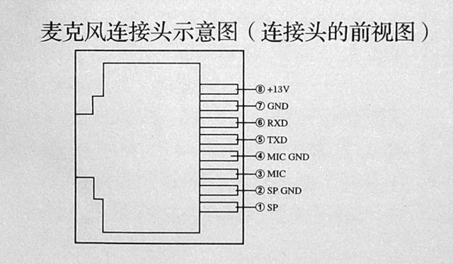

在《AnyTone AT-778U车台试用记》中提到这款车台用有限的几个按键大规模输入存储信道的数据比较麻烦,最好通过写频软件进行操作。但是,这款机器写频线是选配件,并没有随机提供。在其说明书上有介绍如何操作写频软件,从示意图中看到写频线是一边接电脑的USB口,另一边接机器的拖咪接口。
另外,在说明书上也有关于拖咪接头的接脚说明,其中看到有(TXD)和(RXD)两个接脚估计和写频有关,于是就动了自制写频线的念头。

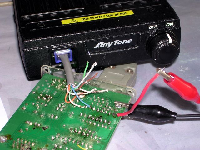

找来一条废的USB线,掐了一段带DJ45头的网线,按照拖咪接头说明将网线的5、6、7三条线抽出来,接到USB线的地、Data+和Data+这三条线上,写频线就完成了。
到AnyTone官网下载AT-778U的写频软件AT_778U_Setup_1.01.exe。安装一切顺利。安装后运行发现这个写频软件竟然只支持在COM1串口工作!

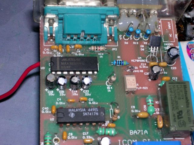

无奈只有回家找出有串口COM1的旧电脑重新安装写频软件。COM1的接口电平是RS-232,因此,又用MAX232集成电路搭一个RS-232/TTL的电平转换器。
经过如此折腾,在调换两次接头位置,终于机器与电脑连接上了。

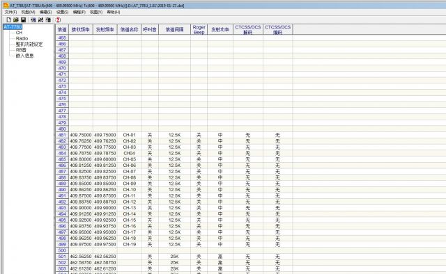

整个写频软件,操作大致被分为“信道编辑”、“FM收音机编辑”、“整机功能设定”、“RB音设定”和“嵌入信息”五个大项目。
“信道编辑”用于对存储信道的信息参数进行编辑,软件最多可以处理512个信道,每个存储信道可以分别编辑16个项目,但是,表格中只显示其中的九个项目。

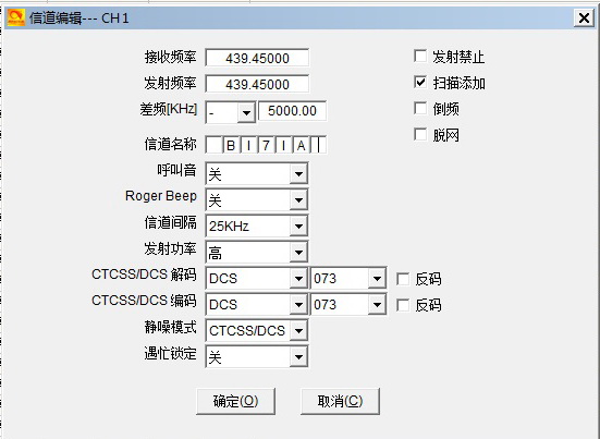

双击表格中任意项目会弹出一个对话框,可以详细编辑设置该存储信道的16个项目。

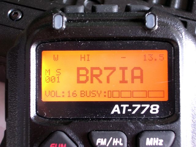

其中可以分别设置接收及发射的频率,这样就不用再指定频差和差频方向了(对话框中也可以设置频差和差频方向),同时收发也可以分别设置静噪的编解码方式,这两项都是只能通过写频软件才能设置的功能。项目中对存储信道的“信道名称”进行编辑可以说是最实用的功能了,因为在机器上设置信道名称是件很折腾的事情。遗憾的是经过实测“信道名称”中不能输入中文,而且限定7个字符。
每个存储信道可以分别设置发射功率、中频带宽(对应是“信道间隔”项)、静噪模式、扫描、发射禁止等一大堆功能。

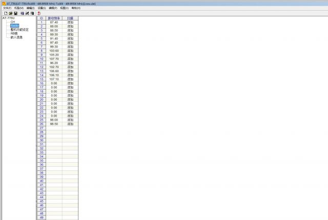

“FM收音机编辑”用于设置FM收音机的存储频率,频率范围从76MHz~108MHz,输入超出范围会纠错。最多可以处理99个信道,还可以设定信道是否参与扫描。总体的功能比较单一,操作一目了然。如果能用中文存储电台名称就好了。

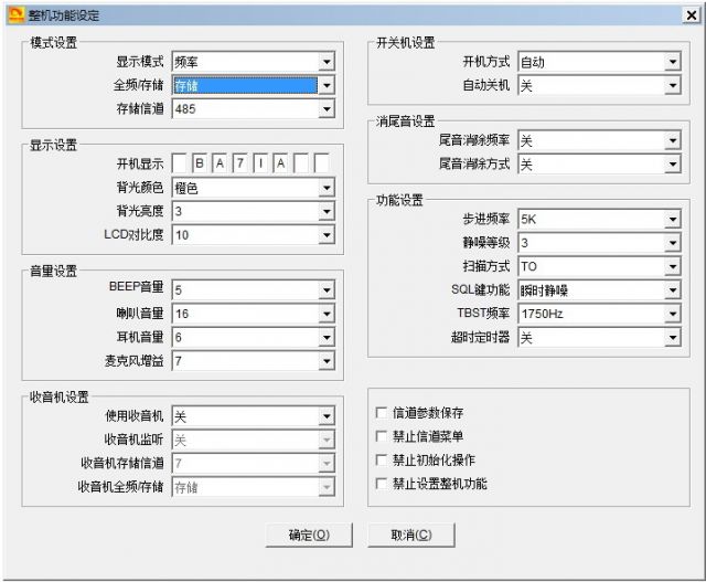

“整机功能设定”能对电台的工作模式、显示、音量、收音机和一些功能等进行设置,此项可以根据使用的需要对电台的基本操作环境进行设置和优化。

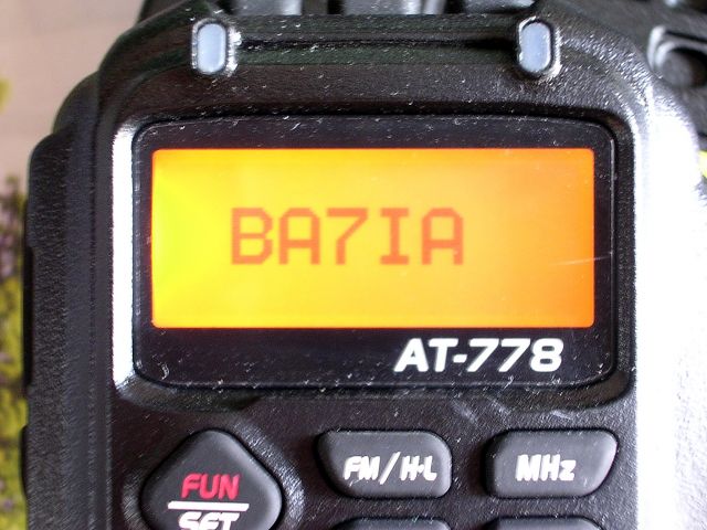

通过这个可以设置在开机时显示自己的呼号等。

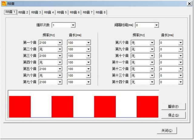

“RB音设定”可以设定8组提示音,设置完成可以即时播放编辑的效果。

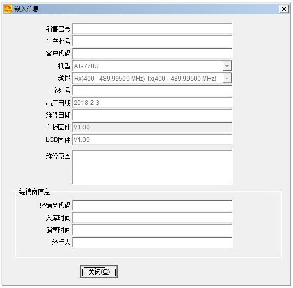

“嵌入信息”可以读出机器的版本信息等,最特别是还有维修记录,但是这个项目只能读,不能写,相信要厂家授权的维修软件才可以有写得权限。

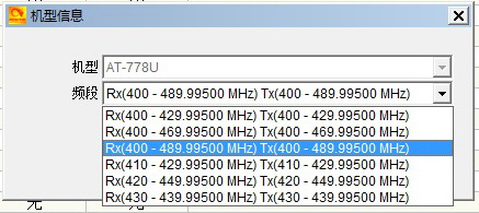

在“机型信息”中,可以看到有几种频率范围,不知道是否可以通过这个项目对机器进行扩频?

楼主错了。
RJ45那个TXD RXD是接串口的。不是接USB的D+ D-的。
第一次那样接肯定啥也没用。软件扫描到电脑只有一个COM1,所以你认为只支持COM1。
你可以找个USB转COM的TTL线,软件自然会多出一个可选COM号/

搞定了,厂家的说明书上的图示引脚定义有问题,正确的是,把手咪插头尾线冲自己,铜片冲外,按照图示定义就对了。
