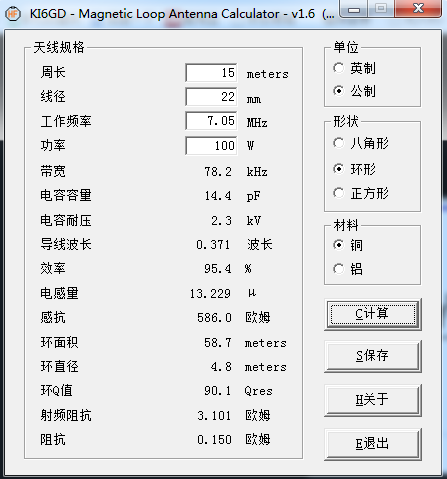

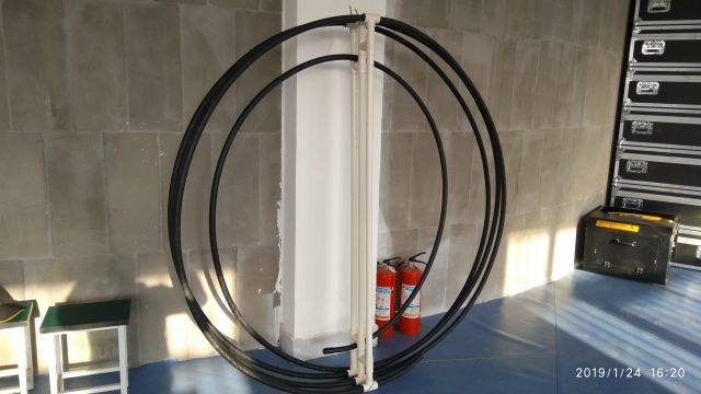

有根15米长的22直径的馈管,可以参照小环天线计算器所提供的参数,做根小环天线吗!谢谢!
在线bd5ir
5771
只看该作者 1楼 发表于: 2019-01-23
15米的周长,直径都接近5米了,物理性能恐怕不会好吧?

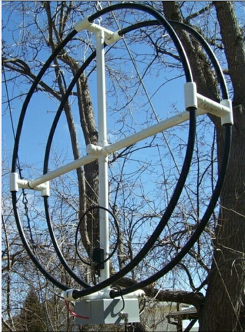

15米的7/8馈管做单环比较大不方便架设,做成绕两圈的双环可以跑5兆和7兆,体积相对小点。偶合方式用双电容器方式。

7/8馈管比较硬不太好弯,用1/2的馈管相对好做一些,效率也能接受。

离线莫森
365
只看该作者 5楼 发表于: 2019-01-23
电路与单环一样,就是环要绕两圈,你注意观察图片就能看出来。
离线莫森
365
只看该作者 6楼 发表于: 2019-01-23
图中的绕两圈环采用的是大小环偶合方式 ,这种方式我做的不成功,一升功率驻波就急聚上升调不下来,就放弃了双环偶合方式 。后采用双电容偶合方式。这一切都要靠你在制作时去试验哪种偶合方式能大功率运用,我不成功不代表你不成功。

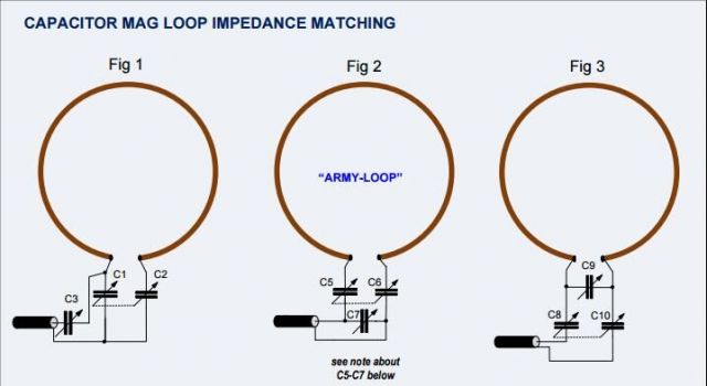

你好!这三款图纸,那款配合双环,效率最高啊!谢谢!
离线莫森
365
只看该作者 9楼 发表于: 2019-01-23
效率与环材料有关与偶合方式没多大关系,环体材料直径越粗、导电性越好天线的效率就越高,导电性包括电容与环体的连接。
双环是指大小环偶合的双环,不是绕几圈的环。环体长度过长也可以绕三圈或四圈。三张图Fig1 Fig2 Fig3是采用双电容耦合的馈电方式,是单环双电容(环体过长可以绕N圈,方式还是单环双电容)。

只看该作者 11楼 发表于: 2019-01-24
用第一个原理图好,FIG1。

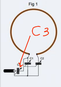

还有一个问题,就是匹配的电容(C3)对耐压有要求吗 容量一般要用多大的,谢谢!!
离线bg5ios
63
只看该作者 13楼 发表于: 2019-01-24
用第一个原理图中的C3电容
离线bg5ios
63
只看该作者 14楼 发表于: 2019-01-24
用了一支CKBB1000-7.5-75的真空可调做调谐,请问匹配电容要用多大的啊!

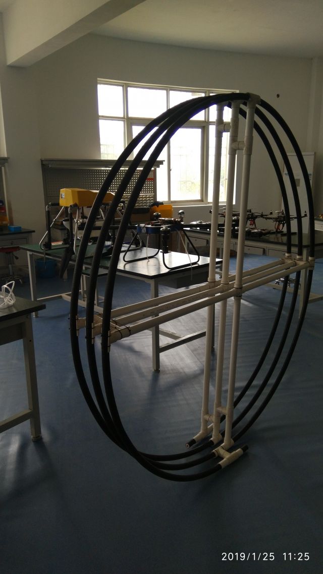

只看该作者 15楼 发表于: 2019-01-24
回 莫森 的帖子
莫森:

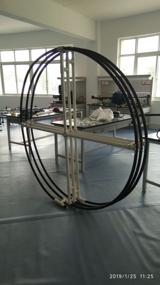

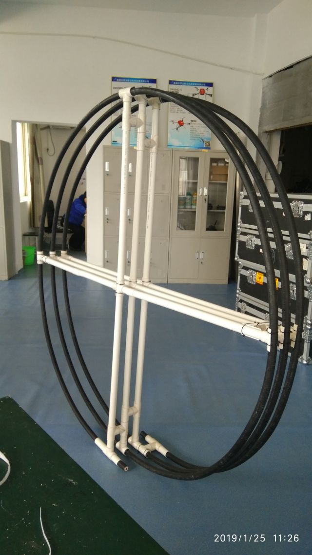

你好!这种结构可以吗
离线bg5ios
63
只看该作者 16楼 发表于: 2019-01-25
请高手指点!谢谢!!
离线莫森
365
只看该作者 17楼 发表于: 2019-01-25
几种不同馈电方式的经济实用小环天线制作调试与使用.pdf (1684 K) 下载次数:5
匹配电容对功率也有要求,尽量用极板间隙大点的电容。容量的选择我也说不好,没有太多的电容去试,一般与调谐电容差不多。
你看看好哥的文章会有帮助。

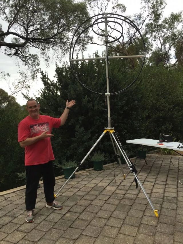

只看该作者 19楼 发表于: 2019-01-25
“ CKBB1000-7.5-75的真空可调 ” 应该是单联,能否做成好哥文章中介绍的“简化军用环”要靠你试验了。下面老外这个是绕两圈的大小环双环耦合方式,调谐电容貌似是高压真空电容。
