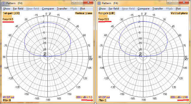

请教一下,同一个天线模型,谐振点14.5兆,为何频率越高增益越大?

振子长度固定了
频率越高,波长越短
振子/波长的比例也改变了。

離地高度相對波長變大了
