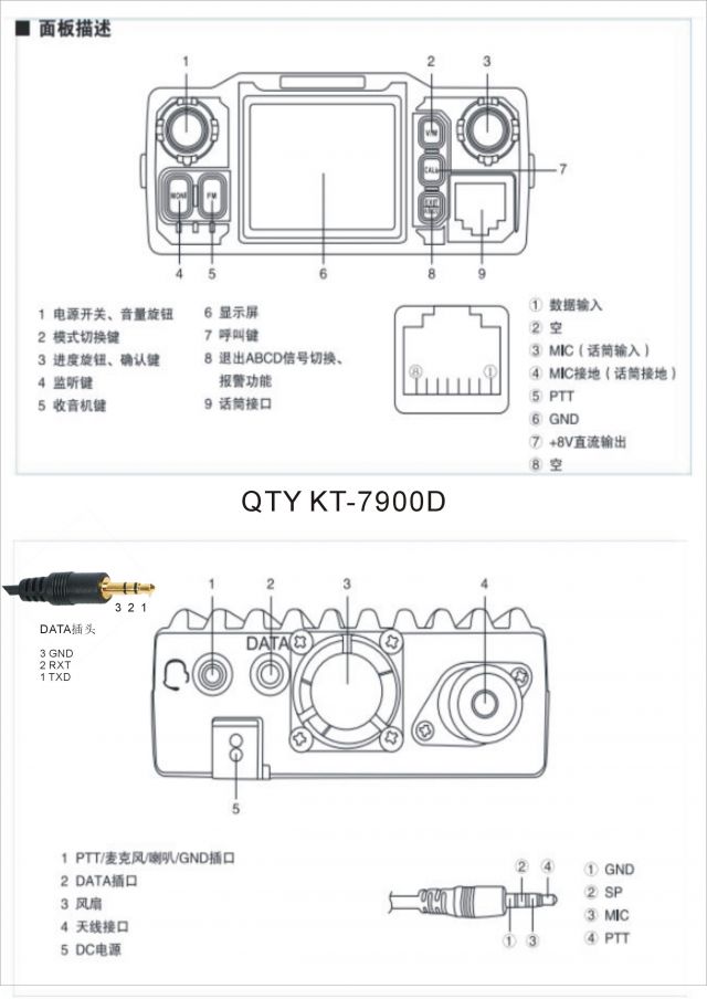

求泉易通KT-7900D的写频线序 [复制链接]

求泉易通KT-7900D的写频线序

只看该作者 1楼 发表于: 2019-02-11
晚点给你,现在线不在手上。

回 bi6jir 的帖子
bi6jir:晚点给你,现在线不在手上。 (2019-02-11 13:30)
谢谢!

离线bh4idr
111
只看该作者 3楼 发表于: 2019-11-22
求写频软件和线序,谢谢。34529088@qq.com

只看该作者 6楼 发表于: 2023-05-19
回 IGY 的帖子
IGY:这是去年的帖子了,写频线自己做了一根,写了一次频率,后来都用手调频。 (2020-01-19 13:39)
老师,求线序

离线bi6jir
38
只看该作者 8楼 发表于: 2023-08-12
回 bg2fbu 的帖子
bg2fbu:老师能给我一份吗 (2023-05-19 21:38)
你好,好长时间没来论坛了。那个写频线用双声道的3.5插头,最长那节接地,其余两个试试就知道了。

只看该作者 9楼 发表于: 2023-08-14
回 bi6jir 的帖子
bi6jir:你好,好长时间没来论坛了。那个写频线用双声道的3.5插头,最长那节接地,其余两个试试就知道了。 (2023-08-12 22:16)
好的,谢谢

只看该作者 11楼 发表于: 2024-05-05
楼上的可以参考下图试试。QTY KT-7900D的写频线序
