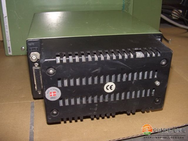

请教高手 SAILOR 水手船用SSB电台主机  怎么加电开机 附插口说明

还有一个主机+电源模块 后面左下脚25针头联面板控制单元就可以了
离线BH4WNN
105
只看该作者 2楼 发表于: 2019-01-12
回 bd7iwa 的帖子
bd7iwa:还有一个主机+电源模块 后面左下脚25针头联面板控制单元就可以了 (2019-01-12 16:47)
就一个机头 后面部分没有了

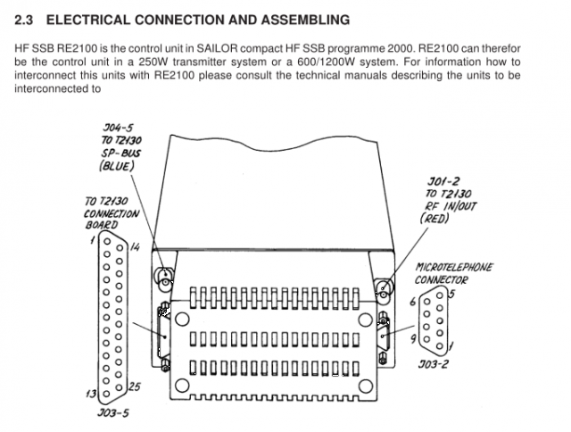

只看该作者 5楼 发表于: 2019-01-13
英文说  RE2100只是  控制单元

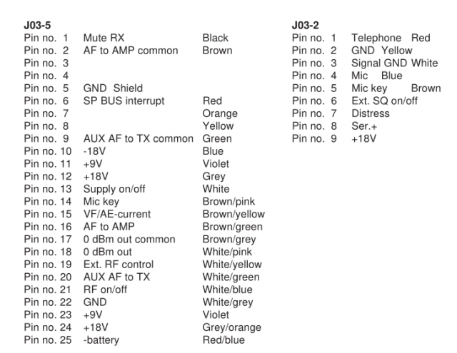

只看该作者 10楼 发表于: 2019-01-14
好像要3组电压才能开机

只看该作者 11楼 发表于: 2019-01-14
这个要配合另外一个主机才能使用的。

只看该作者 12楼 发表于: 2019-01-16
俩笔记本19v 电源 +一个8.4v 充电器   即可开机  接收 没问题的

只看该作者 14楼 发表于: 2019-01-18
可以按照34--36页的testbox制作,我的一台SPBUS报警,可以接收
