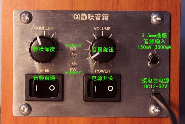

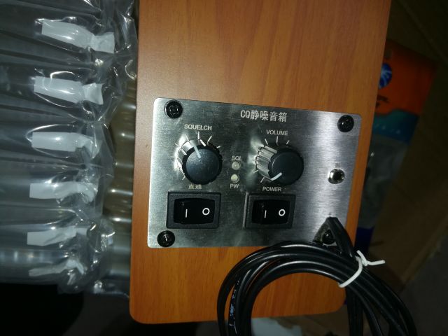

千呼万唤中,第一批音箱终于做出来了,已经陆续发出,目前还剩有一些,欢迎大家试用、购买,感谢你们支持和等待!
CQ短波静噪箱开始销售,包中通快递(新疆,西藏,内蒙+10元)。港澳台,国际另计。
如果短波机没有高级静噪功能,那么就会需要它,短波静噪箱--把耳朵从枯燥守听中解放出来,效果媲美UV段对讲机(不开亚音)。
可很容易的对短波进行拓展:短波通话录音、监听、短波中继台、HF转HF、HF转UV、HF转GSM、HF转Internet等几乎任何中转可能。
可适配几乎所有短波电台,日机、美机、军机、台式、背负、车载。
视频集锦(复制以下链接到浏览器地址栏):
1.效果视频
https://v.youku.com/v_show/id_XMzk1ODI5ODE1Ng==.html?spm=a2h3j.8428770.3416059.1
或者上优酷搜“DIY短波静噪”
2.使用说明视频
https://v.youku.com/v_show/id_XNDAxNjg0Njk2MA==.html?spm=a2h3j.8428770.3416059.1
3.常见老短波电台静噪弊端视频
https://v.youku.com/v_show/id_XMzk2MTE0NTgyNA==.html?spm=a2h3j.8428770.3416059.1
新品发布,为打消你的一切后顾之忧,特提供1个月内无条件退货承诺(电路板与上面的元件被DIY焊接或改动过除外):
1.我觉得效果不好,退。
2.我不喜欢外形,退。
3.我想退货,但原包装没有了,退。
4.我想退货,但箱体被我磕坏了,退。
5.我想退货,但喇叭被我捅坏了,退。
6.我只想体验1个月,再退回去,退。
7.有静噪太安静,不喜欢,我就喜欢听电台的噪音,退。
8.觉得小贵,不值,退。
9.觉得太便宜,不够高级,退。
10.老婆大人不同意,退。
11.最近手头紧,退。
12.我喜欢给快递做贡献,退。
13.任何理由,退。
只要是1个月之内就无条件退货(退货时,我们支付10元运费给你)。
所有接插件、所有IC均为原装进口,整机提供2年超长质保(需提供有效的购买凭证,比如淘宝购买记录)。坏件免费提供,通常地区需要支付10元运费即可。
音频输入电压:150mv-3000mv,音量电位器1/5-1/3处最佳;
工作电压:12-32V(24V的军机什么的都没问题);有接反保护;音箱使用独立电源时必须和电台共地。
工作电流:<1A;
重量:约0.7KG;
输出音量:可调节,约5W;
静噪深浅:可调节(高低底噪、各种恶劣电磁环境等都自适应,调到11点处无须再动,专业应用时可取消此钮)。
CQ静噪音箱,淘宝链接
https://item.taobao.com/item.htm?id=585719778124
发货物品清单:
成品----CQ静噪箱1个+秋叶原3.5mm转6.5mm单声道音频线1条(长1m)+气柱包装袋1个+纸箱1个。
机芯----大板1个(含1.3m电源线)+小板1个+带插头喇叭线1根(长15cm)。
配件价格:不锈钢面板15元,秋叶原线7元。

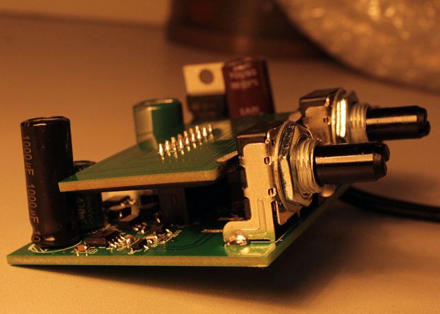

机箱做的很好,要是能再加个音频滤波就好了。

回 zg0024030 的帖子
zg0024030:机箱做的很好,要是能再加个音频滤波就好了。 (2019-01-11 13:04)
好主意,要是电路板也能单独提供 就更好了。毕竟现在小音箱可能大家手上都有。

离线bg8cq
872
只看该作者 6楼 发表于: 2019-01-14
回 BH4rrg 的帖子
BH4rrg:好主意,要是电路板也能单独提供 就更好了。毕竟现在小音箱可能大家手上都有。 (2019-01-12 12:24)
也可以提供焊接完毕PCB半成品,一套大小2块PCB。

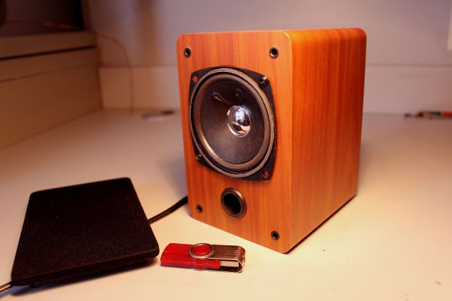

收到BG8CQ制作的静噪箱子快一周了,从外观看确实算制作精良。
最近我家里不能设台,拿着箱子到本地的BG8SII那里做线头,一并测试。
随机附送的音频线是6.5转3.5单声道连接线,6.5直插大多数设备面板的耳机孔,3.5接音箱音频输入。电源线没做成插座式的,而是直接从线路板上焊了两根线过来,而且竟然不是红黑线,做线头的时候我只能拆开查看线路板确定正负极线,这点要批评一下8CQ。
    试用是在一个高噪声的环境下测试的,电台是IC735,倒V全尺寸,噪声大约S5-8。静噪效果明显,相对强的信号(S6以上)反应良好,和7区的HAM做了两个QSO,不影响正常通联。弱信号情况下(S5以下,盖不过噪声)仍然可以正确打开音频输出,但敏感性比不了强信号时。
    个人认为达到预期状况,一起参与测试的朋友也表示对静噪效果和输出音质满意。
   特别说明一下,这静噪箱不是降噪箱。到目前为止我还没有见过做的比较NB的降噪产品,但静噪产品8CQ的这个我认为具有实用价值了。从此无信号守听时间里不再折磨耳朵。
