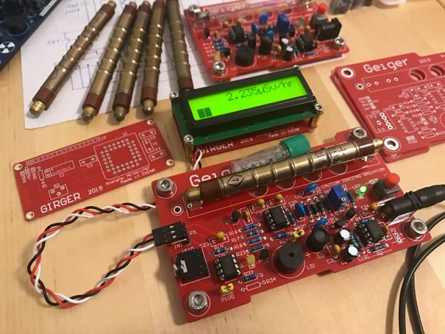

一个从乌克兰空运来的箱子,里面装了100多条改革管,原本订货的买家难免有放鸽子情况,所以多出了十几条乌克兰经典的金属盖革管,正好可以匹配新版的盖革板
新版的盖革计数器主板添加了运放,可以插耳机听脉冲声,双卡位支持国产90毫米计数管M4011,或国产108毫米J305G管,经典乌克兰108毫米SBM-20,CTC-5,STS-5管
由于长管安装所需主板尺寸,制版费翻了好几倍,这个是硬伤!
感谢BH4RCI提供的显示屏部分电器原理图和程序文件,原图DIP40封装的单片机尺寸太大,想用贴片IC,考虑到DIY的焊接问题,采用PLCC封装的直插单片机,占地面积小,焊接容易
由于都是模块化的部件,可以拆分成三部分,盖革主板散件60元不含盖革管,屏主板散件含单片机28元,适合自己有屏幕的(之前的版本同样可以用这个屏幕),LCD屏10元,价格不含邮费。全新乌克兰金属管200包邮到火星,数量不多。QQ272936776  VX:MadeinLASER

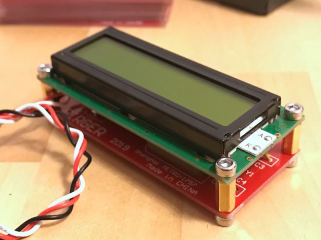

屏幕主板套件带铜柱和304螺丝,可用于大多数其他盖革计数器裸板
黄绿屏黑色字体液晶在阳光下有很好的显色效果,户外用不推荐类似蓝色1602屏那种反色显示LCD

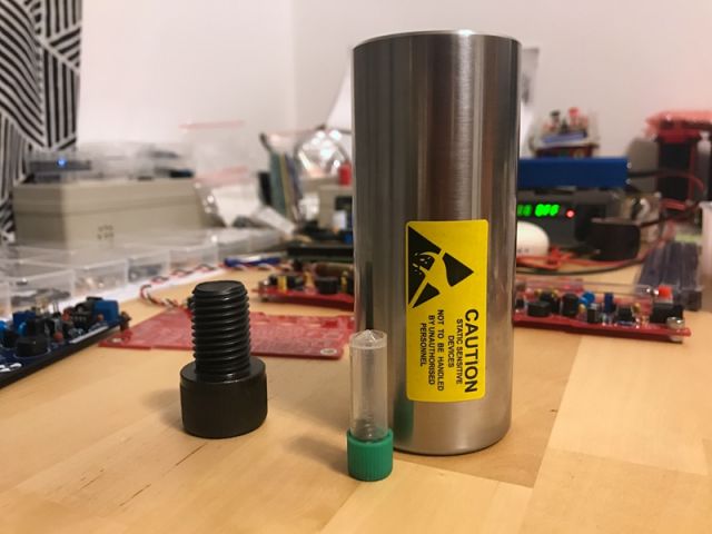

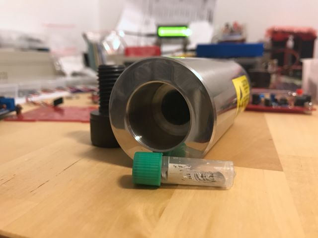

放射源剂量比较低,但仍需注意安全防护,此源伽马能量不需要铅罐防护,定做个壁厚15MM钢罐足以,为节约成本盖子直接5元买的大螺丝,总重2500克
拿出小源

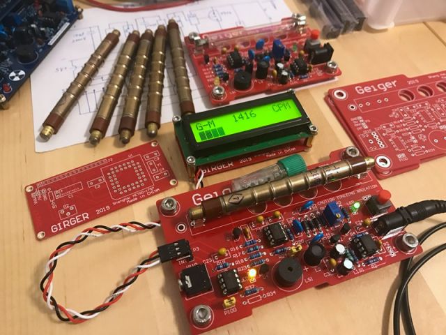

放源测试,从0.15USV直接飙升,70多CPM上升到1400+,实测最终2700+

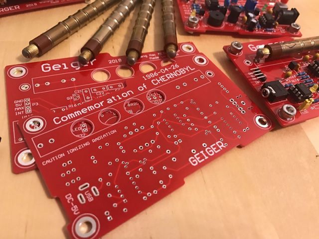

1986年4月26日,人类历史上一次至今最为严重的核灾难。主板背面丝印纪念切尔诺贝利
