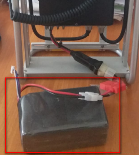

請問車机電池在那處賣?淘不

车机专用的配套电池没看见卖,凡电压在12-14V左右,容量在10Ah左右的电池组应该都可以用。要是不怕重量大,用一个轿车上的电瓶就行。

動力鋰電可否?

聚合物锂电池每节最高电压4.2伏,放电终止电压3.6伏,所以要视设备工作电压范围决定几节串联。磷酸铁锂电池电压范围在3.65V至3.2V,四节节串联可以适应大多数电台,但重量和体积相对聚合物电池要重许多,但也只有铅酸电池重量的1/3,体积的2/3。

动力锂电的电压只要在14V以下都可以直接用,如果是24V的,则网上有24转12V的变换器卖,我们这里好多大客车的司机就是用变换器接车机的。
用变换器的话,需要注意:变换器的最大输出电流要比车机的最大工作电流大。
