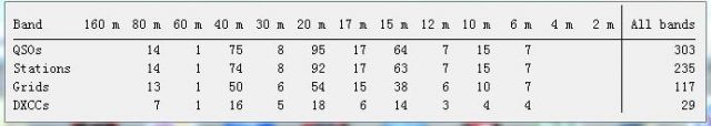

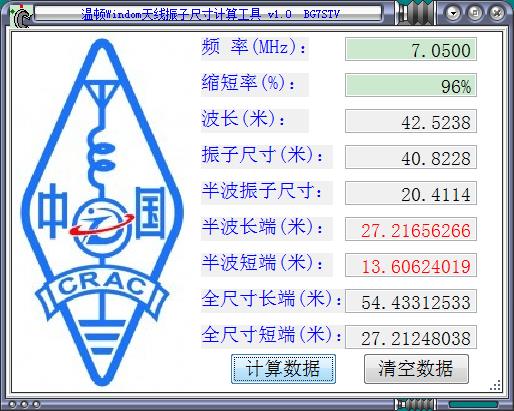

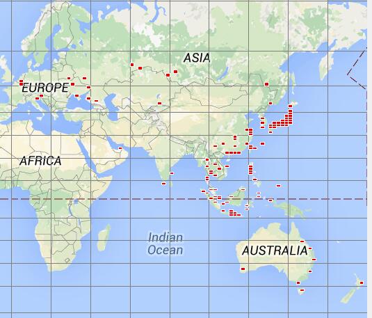

任意频率温顿天线制作尺度计算软件
本人是个温顿迷!把温顿玩出许多花样!最近有许多HAM问我那个X型全波段温顿天线的具体制作!以及测试效果。其实我那个温顿就是40米波段长温顿加上15米波段的短温顿构成,共用一个巴伦!具体制作调试是可以计算出来的!我特此编了一个计算软件分享给大家!软件是绿色的,不用安装,解压即可,不用就删除,可在U盘运行。关于测试效果请看下图,各波段调试好后自然谐振驻波在2.0以下!
通联波段:
通联分布图:
任意频率温顿天线制作尺度计算软件:
Windom.rar (3699 K) 下载次数:377

全尺寸长端和短端是什么意思?
人不可有傲气,但不可无傲骨...........
离线bg7sof
734
只看该作者 4楼 发表于: 2019-01-02
回 BD7TBP 的帖子
BD7TBP:全尺寸长端和短端是什么意思? (2019-01-02 00:23)
全尺寸就是一个波长的尺寸,全尺寸长端就是温顿天线的长线段,相应全尺寸短端就是温顿天线的短线段。
