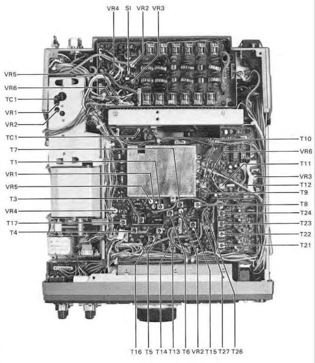

请教我的TS-440S高端失锁,15兆(包含)以上失锁,我只有万用表,查阅很多资料,不知道调哪个地方,请哪位指教,谢谢。

高端失锁有二方面.一是频合板问题..二是VCO板问题,你搞清楚才可解决问题.是有很多电路要检测,不是调哪个地方能烣复工作的

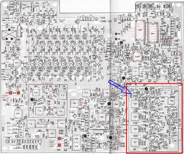

首先,拆开机器的下面盖,在RF电路板上找到如图红框的部分,就是机器的VCO1。
先试用风筒的热风对这部分吹一会,如果有高频蜡,最好要把蜡吹融化,甚至除掉这些高频蜡。看失锁情况是否解决。
如果还是不行,就用万用表的正表笔接箭头所指位置(R99),负表笔接地,调到(10V)电压档。
把机器的模式调整到AM,频率调整到29.999.99MHz,调整红框部分上T21的磁芯,使万用表的电压为2.5V±0.1V。
然后,把频率调整到21.999.99MHz,模式不变,调整红框部分上的T22的磁芯,使万用表的电压为2.5V±0.1V。
再把频率调整到14.499.99MHz,模式不变,调整红框部分上的T23的磁芯,使万用表的电压为2.5V±0.1V。
把频率调整到7.499.99MHz,模式不变,调整红框部分上的T24的磁芯,使万用表的电压为2.5V±0.1V。
之后在分别把频率调整到22.000.00MHz、14.500.00MHz、7.500.00MHz和30KHz(频率显示30.0)复测电压应为5.3~6.3V。
经过这样的调整之后,机器应该就能恢复所有频率的收发覆盖。
我用以上方法成功“修”好了我的全段失锁440S!
