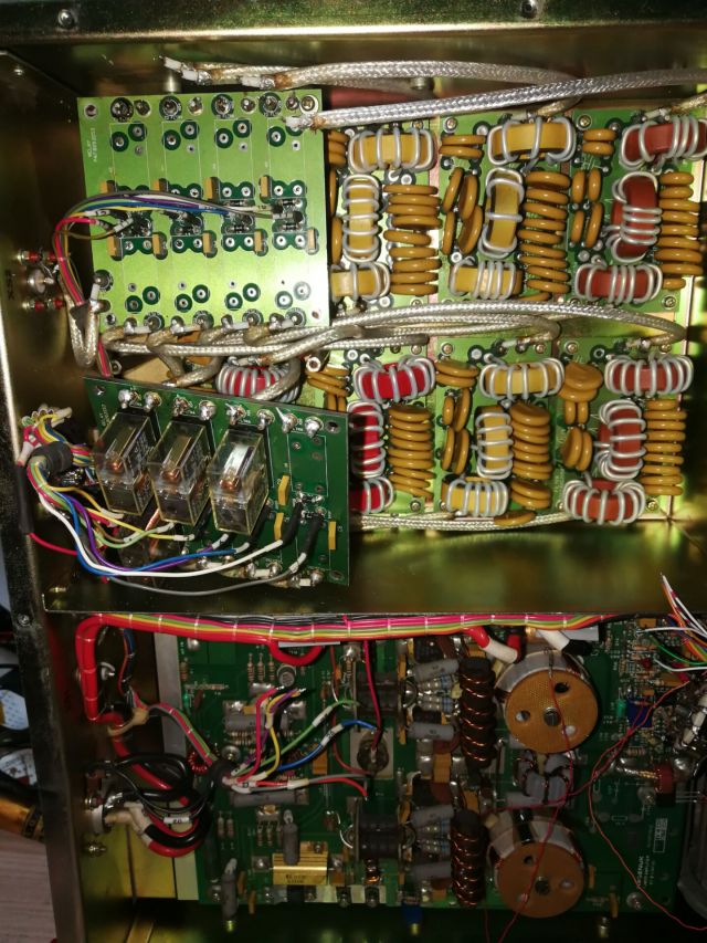

海华400w功放的继电器坏了一大半,主要是触点接触不好。。。。

这个功放继电器是独立的,滤波板也是独立的。故障率较高

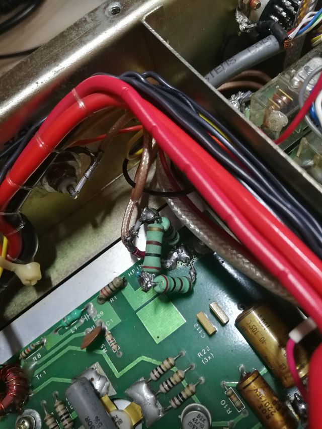

回 wj8787 的帖子
wj8787:稳稳的500w功放就是输入100mw不好办 (2018-12-20 15:34)
7MHZ...50MW输入.....350W输出。。。。只好前级电压调低点。。。增益小点儿。。。加个衰减网络。。。。正好平衡一下各波段的输出

用了几个电阻,5w变mw级别。。。。

经过5个电阻组成网络衰减后。。。5w进200w出,9w进450w出。大于500w保护灯亮起,输出减小。。各波段输入驻波不大于1.5.。。。。

已经全部搞好了,48v电压,发射电流最大26a。。。500w很轻松。。这只乌龟还不错,还是只海龟
有驻波保护、欠压、过压保,过载保护。。比较耐用

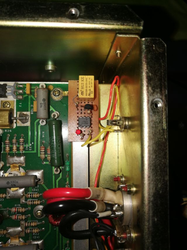

9164
只看该作者 17楼 发表于: 2019-01-30
自己添加的收发转换小板

离线wj8787
1863
只看该作者 18楼 发表于: 2019-01-30
能讲下图纸吗  一直在找合适的收发电路  前面自己搞的自动转换 有点乱
我的呼号Bg8byd 好好活着
离线BG4XWE
9164
只看该作者 19楼 发表于: 2019-01-30
回 wj8787 的帖子
wj8787:能讲下图纸吗  一直在找合适的收发电路  前面自己搞的自动转换 有点乱 (2019-01-30 15:39)
比较简单,没有画图,有空给你画个
江苏盐城市
