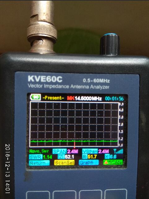

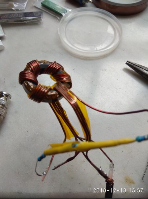

准备制作1:6巴伦输入端任意2组线圈出头是否可以?图中这种是不干扰大?

只看该作者 1楼 发表于: 2018-12-19
改成这样

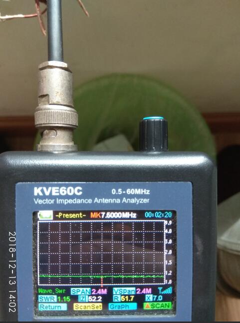

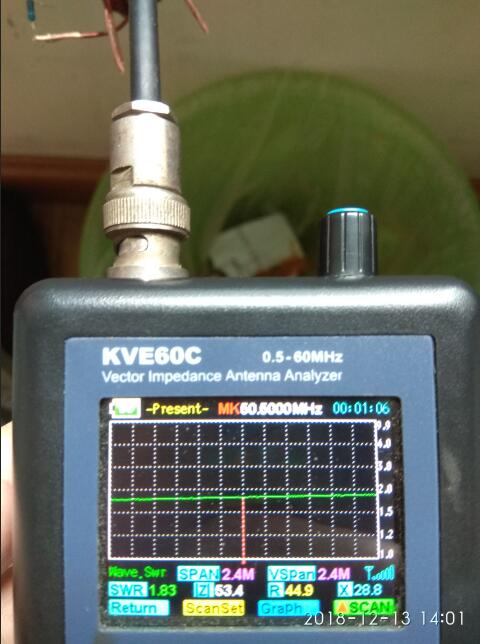

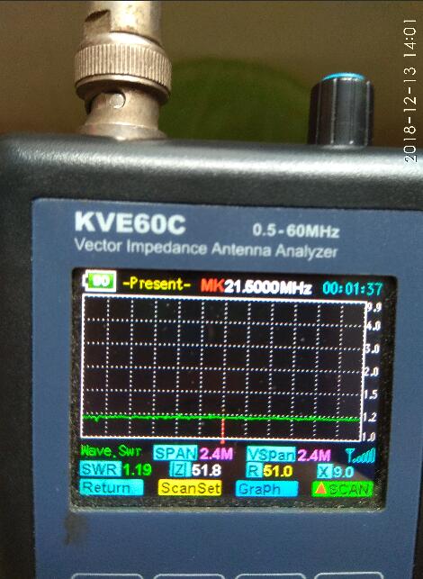

只看该作者 2楼 发表于: 2018-12-24

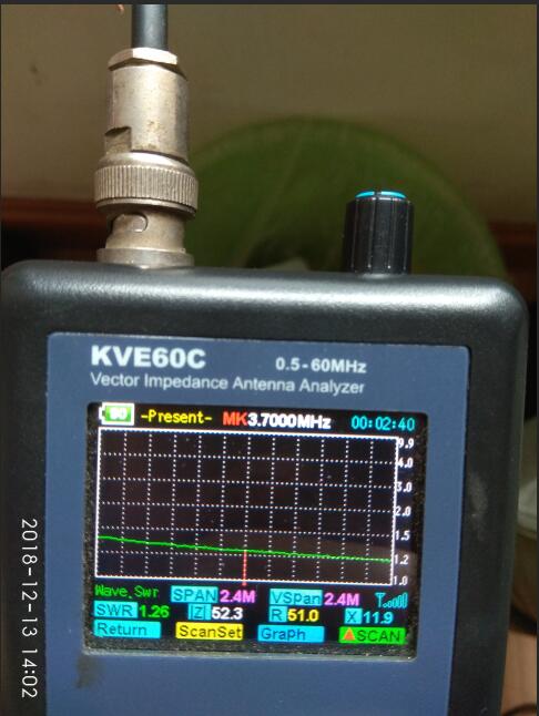

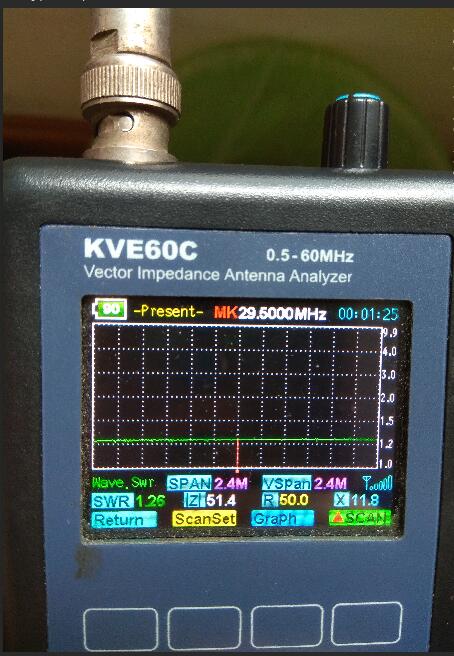

通过实验确定为第二张图,优点3M5M7M无干扰(用在6楼到3楼斜拉长线天线)。匝数5匝,6匝,8匝实验;最后确定为6匝。

我前几天也做了个1:6的,8匝高端频率不好,最后还是6匝,整体说还是一般般。

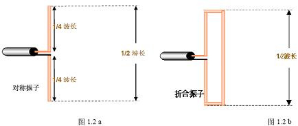

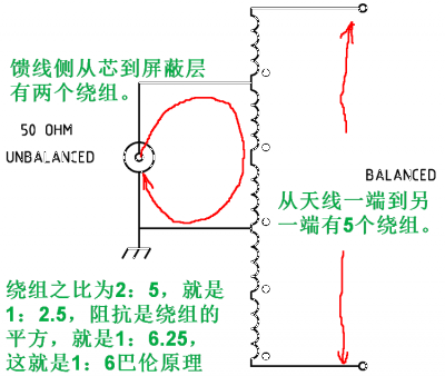

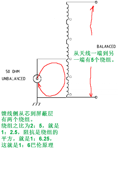

1:6巴伦有何意义?

回 小朱 的帖子
小朱:
1:6巴伦有何意义?
折合振子的阻抗为300欧,和50欧的电缆匹配的话,就要用1比6的巴伦。
