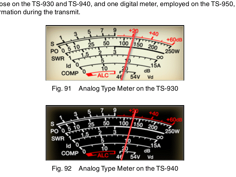

     今天在维修自己的短波收发信机时,偶然想到一个问题:短波电台上,大多数操作面板上S场强计的液晶或者指针表,刻度线最右侧的标定值,最大值只标定到+60dB ,这个标定值为啥不标定到+100dB呢?或者50dB ?    而是最大标定到+60dB截止了呢?

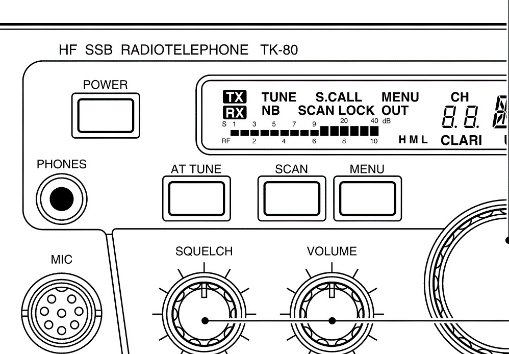

     我现在使用的短波收发信机是KENWOOD TK-80 ,它的面板上的液晶屏上,最右侧的最大MAX标定值是+40dB ,这又是根据啥国际标准标定的最大刻度指示值呢?
     换句话说:那么,当一个空中出现的信号,超过+60dB的场强时,对短波机子又有啥危害呢,是不是+60dB以上的信号,会直接损坏收发信机的前级高放回路的场效应管或者三极管?
  在频率上通联时,RST的信号报告,大家是天天都在播报,那么,请教一下:以0起步 -------到最大值-+60dB划分标定表头上的刻度线,是哪个国家制定的标准?理论上应该怎样去理解这个标注法的含义?
      请各位老师,给从理论上或者国际无线电标准上讲讲+60dB做最大刻度线的来历!

短波收信机,s1对应的是-121dbm,往上每个s对应6dB,到s9就是-73dBm,s9+60就是-13dbm,一般状况下很少有这么强的信号了,没必要再标高。
U/V收信机s1对应的是-141dBm,s9就是-93dbm。
这个标准的基准是取的指向北极方向的天线接收的热噪声电平为s1,根据公式计算得出的电平值。
