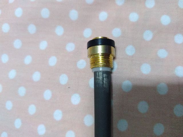

        东北气冷,不能野外架台,不能钓鱼,生活甚是乏味。周末,喝喝茶,擦擦鱼竿,偶然发现鱼竿上感电的警示标志,突发奇想,何不用鱼竿做一个GP天线呢。

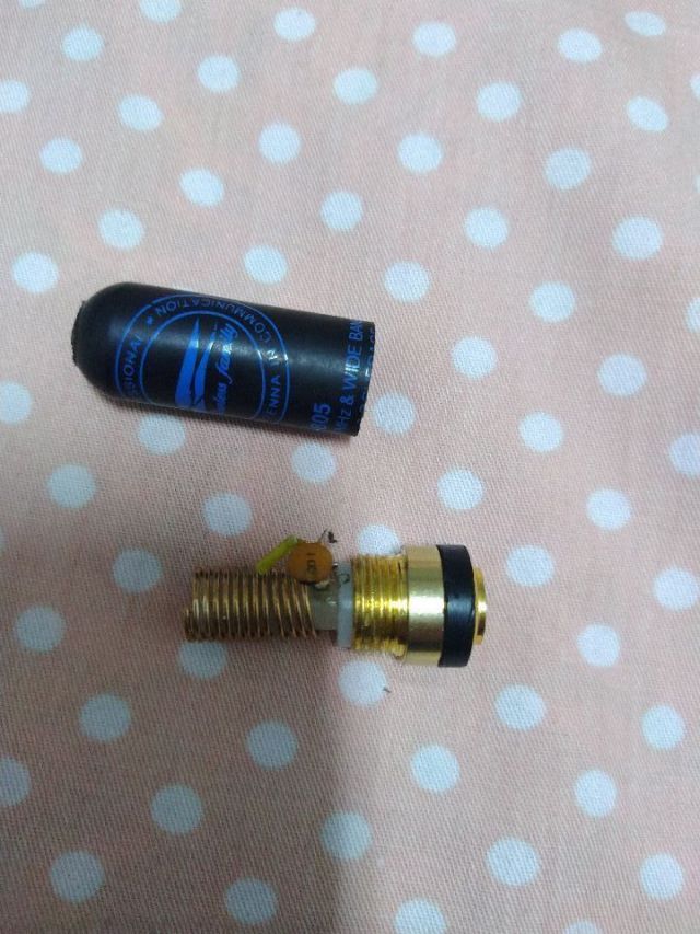

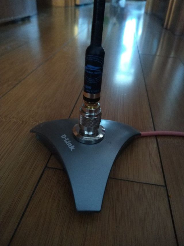

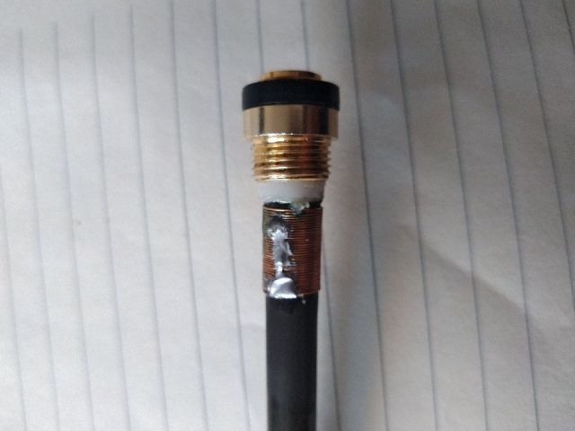

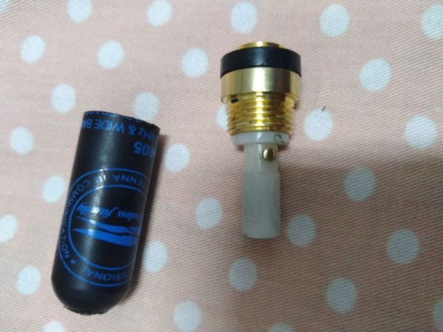

       心动不如行动,老鹰805拇指天线一个做底座,20年前的光威短节鱼竿取前几节做天线体,全长近3米。裸铜线焊接在芯端,在鱼竿外缠绕多圈加大接触面积,降低接触电阻,简单焊接一下,防止线圈松散,其他加工过程略。

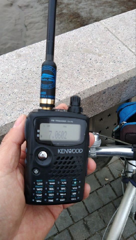

        安装在手持机上,大大改善中短波的收听效果,手持机发射钻石200驻波UV段基本不起表,V段发射效果好于U段,V段输出3.5W,U段输出2.5W。鉴于手中无专业测试仪器没敢长时间发射,留着各位大佬回复测试结果吧,上图。

抱歉纠错,驻波表是RX-502,钻石200量不了U段。
